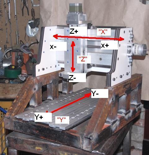

Ma elkezdtem a gépvázat, eddig jutottam:
A hozzászólás módosítva: Márc 21, 2013
A függőleges zártszelvények csatlakozásánál a vízszintesek át vannak fúrva 15 mm-es fúróval összesen 24 furat van. A felső z.szelvényeken is lesz egy - egy furat ezeken keresztül lesz feltöltve homokkal.
A hídon az X tengely fut. Szépen alakul a gép, papa!
Ezt nem értem A híd fix, rajta az Y és Z tengelyek futnak. Az asztal az X és az mozog.
Szombaton megyek Debrecenbe busszal ha az idő engedi. A hozzászólás módosítva: Márc 21, 2013
