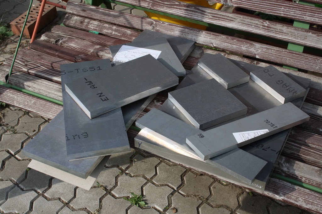

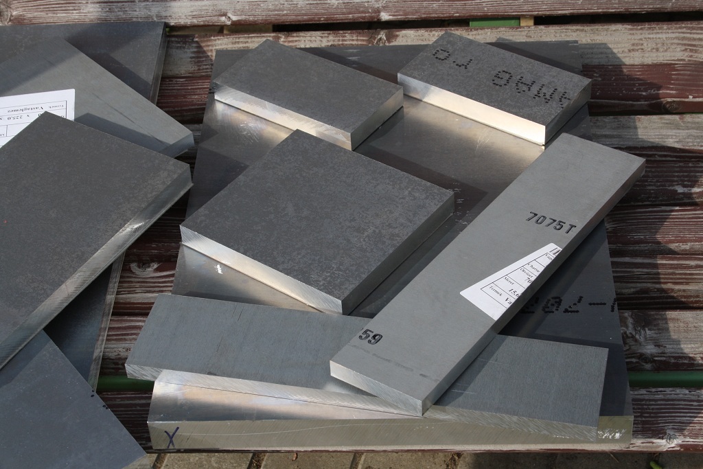

(#) Zoli_bácsi hozzászólása Máj 7, 2013 /
Megérkezett a minőségi alumínium. Kb 50 kg. Lehet nekiállni marni az alkatrészeket.
(#) kameleon2 válasza Zoli_bácsi hozzászólására (») Máj 7, 2013 /
Hol lehet beszerezni ilyen kisméretű lapokat? Én csak táblás kiszerelésben látam : az horror ár....

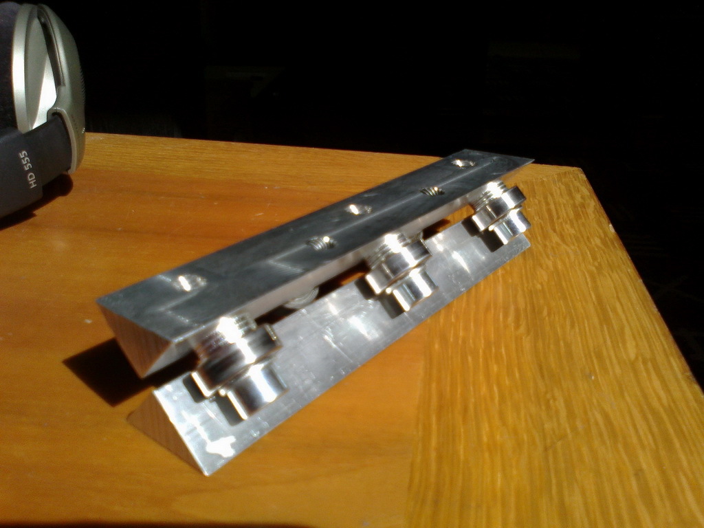

(#) yello hozzászólása Máj 22, 2013 /
Egy cnc gép építésébe fogtam, a célom hogy amire van lehetőségem azt egyedileg csináljam meg hozzá, a lehető legkevesebb vásárolt alkatrésszel épüljön fel.
Eddig az elektronikai része letudva, jelenleg a mechanikai kialakításnál próbálom megálmodni, azon belül is az Y tengely csapágyazását.
A gyári/bolti lineáris tengelyekben és sínekben nem látom a fantáziát abból bárki tud gépet építeni, így aztán más megoldáshoz folyamodnék.
A mellékelt képeken látszik az elképzelésem, háromszög alu profil egymással szembe fordítva, a kocsi ami fut az 175mm hossz 5 csapággyal (608) M8 as csavarok rögzítik, a futófelület elméletben ~700mm hosszú lesz.
Kérdésem, van e tapasztalata valakinek ezzel a megoldással kapcsolatban mik lehetnek a hibák buktatók?
Üdv Gábor.
(#) Antauri válasza yello hozzászólására (») Máj 22, 2013 /
Ha teheted a csapágyakat valami edzett anyagon futtasd, az alu hamar kenődik, a csapágyak belemángorolják magukat. Porvédelemről gondoskodni kell, ez a kivitel nem szereti a koszos környezetet, elég egy kis forgács és egyenetlenül fog futni, akadhat.
(#) l48 válasza yello hozzászólására (») Máj 22, 2013 /
Igy is lehet gépet építeni, de a befektetett munka nem fog megtérülni. Az alátámasztott golyóspersely messze felülmúlja 10-ed annyi munkával. talán egy kicsit több pénzért. Hidd el ezen múlik a gép használhatósága. Ha megnézed az eladó gépek listáját az pont ez a szegmens. Müködés közben nagyon jól láthatóak a gép korlátai és ez 3 hónap fél év útán már nem tolerálható.

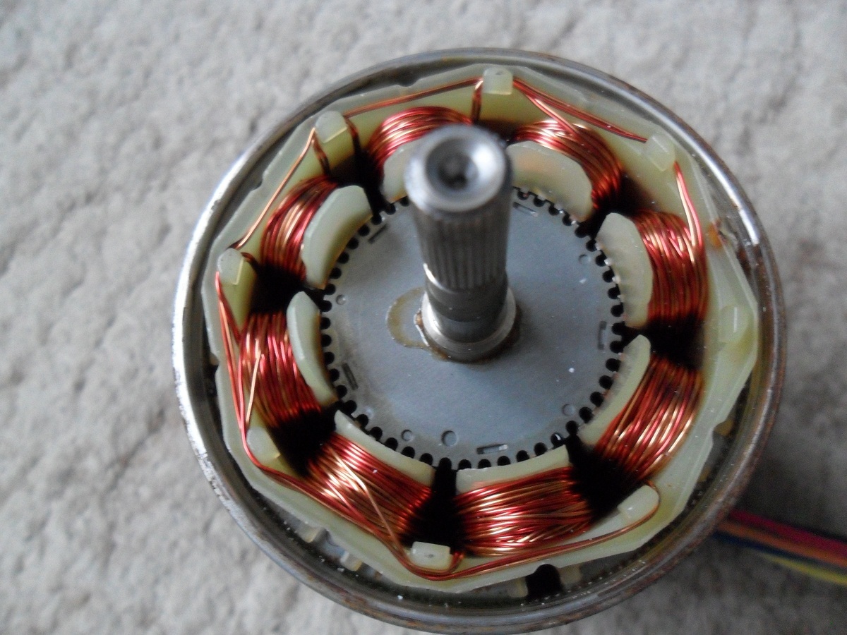

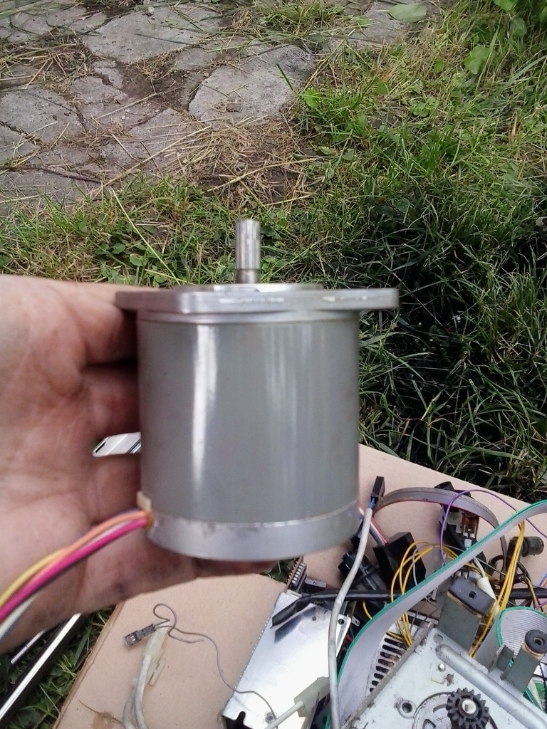

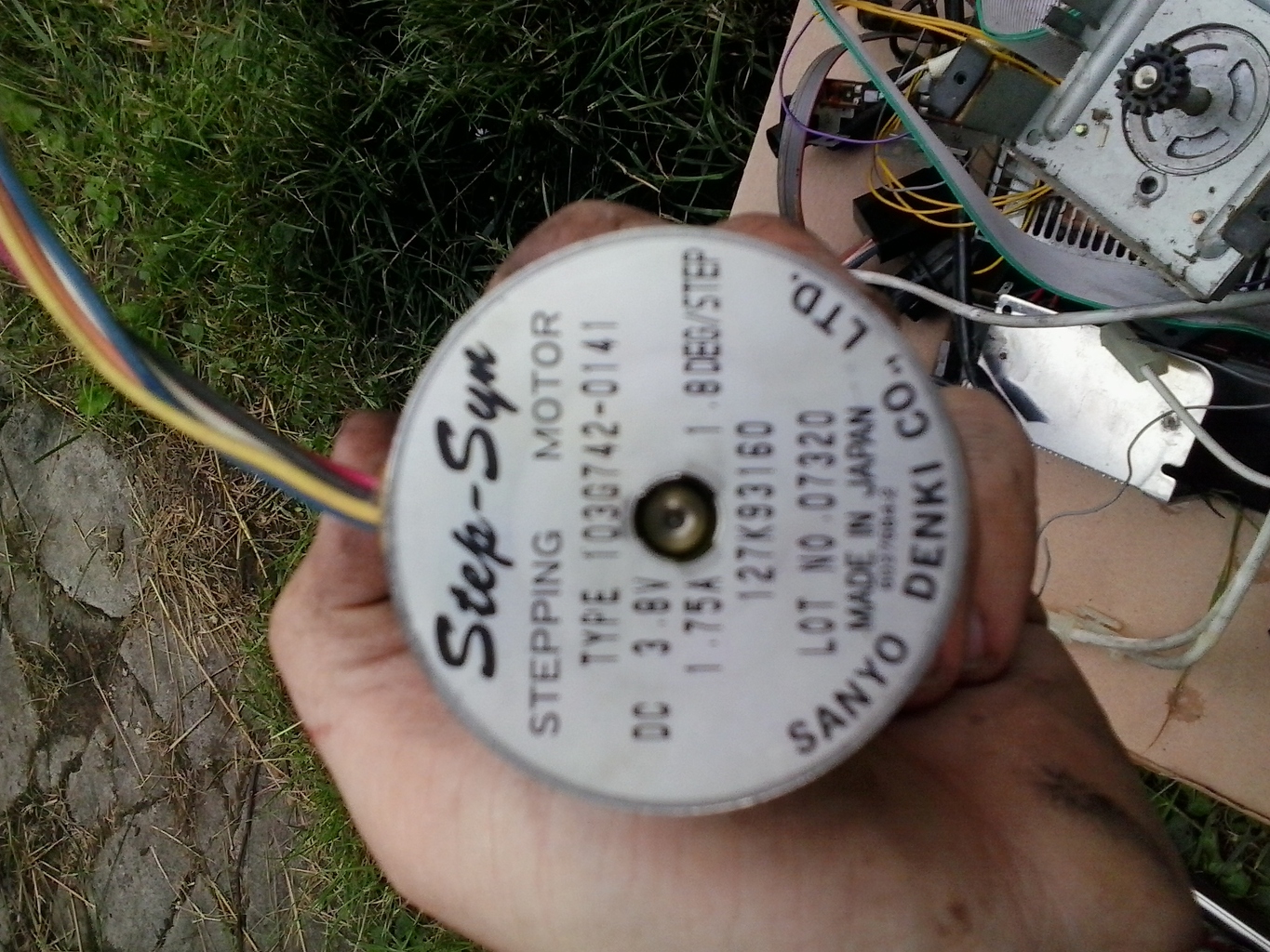

(#) sprofan hozzászólása Máj 23, 2013 /
Kaptam egy hatalmas bipoláris motort a készülő cnc-hez, csupán annyi a probléma vele hogy szerintem nedvességet kapott és meg sem mozdul a tengely. Kívülről semmi rozsda vagy valami, tökéletes makulátlan állapotban van, de a tengelyt nem tudom megforgatni. Valami ötlet mit csinálhatnék vele? Szétszedni ugye nem nagyon szabad, de így meg semmire sem jó.
(#) Zoli_bácsi válasza sprofan hozzászólására (») Máj 23, 2013 / 1
Nincs véletlenül összezárva a tekercsvég? Ha nem is kívül, akkor lehet hogy tekercszárlatos és ezért nem lehet megmozdítani a tengelyt. Fogóval sem lehet óvatosan?
(#) mokka válasza sprofan hozzászólására (») Máj 23, 2013 / 1
Szia:
Feldobhatnál egy képet róla,de első körben én vd 40-el befújnám a csapágyakat-ha a hátsó
fele matricás vedd le a közepén és úgy, várj vele pár órát és próbáld finoman akár fogóval ide-oda mozgatni.Ha vízben ált sajna szét kell szedni és vagy- vagy
Még annyit,hogy egy motor az kevés-x-y jó/egyszerűbb ha egyforma/
(#) Medve válasza sprofan hozzászólására (») Máj 23, 2013 / 1
Alkalmazz egy szelíd erőszakot, nem veszíthetsz semmit.
(#) sprofan válasza Zoli_bácsi hozzászólására (») Máj 23, 2013 /
Nem hiszem mert működő gépből bontották, fogóval próbáltam de a tengely vége bordázott és nem mertem túl erősen nehogy ledaráljam őket.
mokka
Azt hiszem ki fogom próbálni, vízben nem állt csak ha jól informáltak egy zivatarban kint lett felejtve a fénymásoló (amiből van), gondolom emiatt lett olyan amilyen. Van neki egy tesója is, érdekes módon az kívülről rozsdás de mechanikailag kiváló állapotban van.
Medve
A végső megoldás azt hiszem ez lesz, de akkor megint nem lesz 2 egyforma motorom...
(#) tiggersoft válasza sprofan hozzászólására (») Máj 24, 2013 / 1
Ezek a motorok főleg azért szoktak "beállni", mert valamelyik végén a pajzs elmozdul. Emiatt a forgórész elakad. Csavarok kivétele után csak az egyik, majd a másik pajzs levételével ellenőrizhetőek a csapágyak. Ezután, ha a csapágyak rendben vannak központosan összerakva működni fog.
A forgórészt valóban ne húzd ki, mert sokat veszít a mágneses teréből és így a nyomatékából is.
(#) Zoli_bácsi válasza sprofan hozzászólására (») Máj 24, 2013 / 1
Ez szép nagy unipoláris motor! Ilyen, illetve ez lesz a gépeden? Ha igen bekötést tudok adni, ha szükséges.
(#) nagy hoho válasza sprofan hozzászólására (») Máj 24, 2013 / 1
A motor forgórészét csak úgy szabad kivenni, hogy az erővonalak záródjanak. Erre az a megoldás van,hogy csőbe kell húzni a forgórészt. Tehát úgy kell kivenni, hogy egyből egy vascsőbe kell bele húzni. Lásd a képen. (Infó a sárga fórumról származik.)
A hozzászólás módosítva: Máj 24, 2013

(#) sprofan hozzászólása Máj 26, 2013 /
Köszönöm mindenkinek!
Végülis óvatosan szétszedtem (fórgórész kivétele nélkül), egy kis vd40 és úgy fut mintha új lenne. Féltem hogy teljesen szét van rozsdállva a belseje, de szerencsére teljesen tiszta volt.

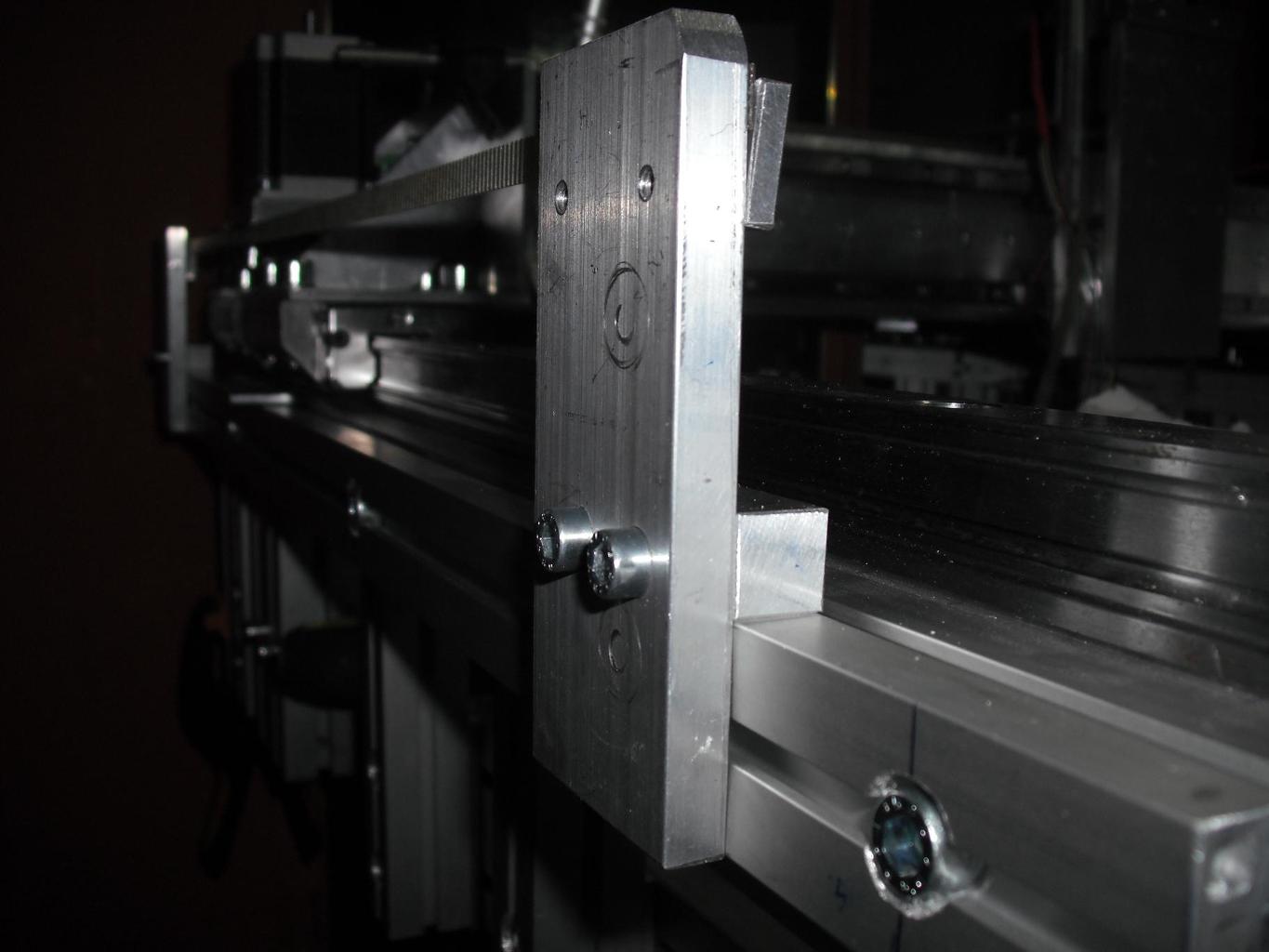

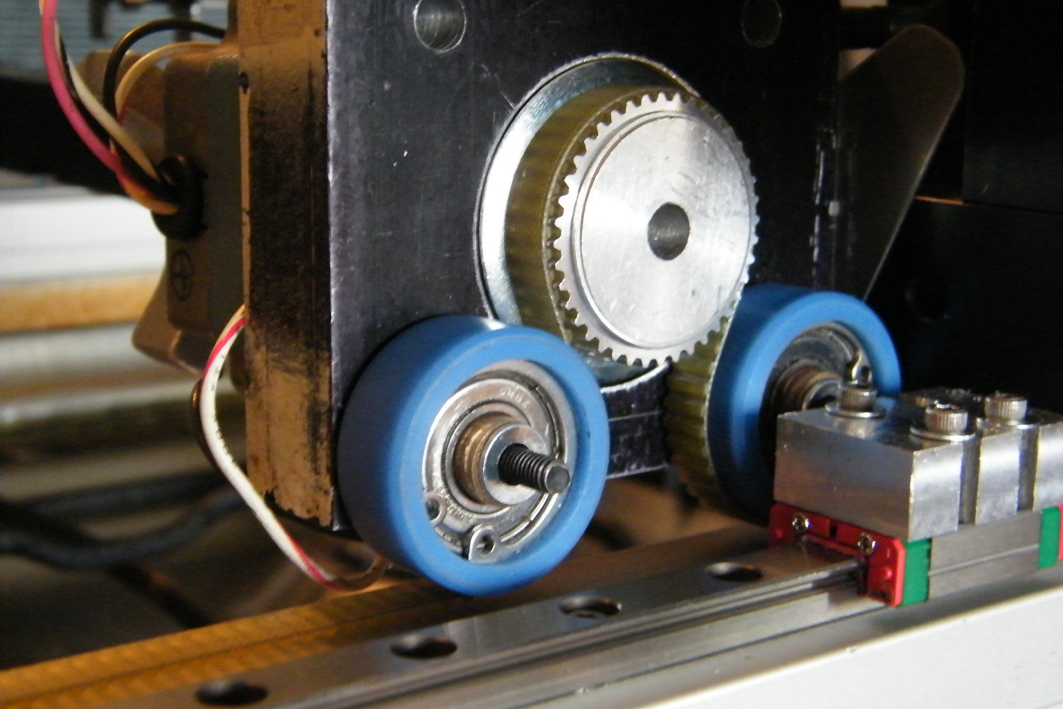

(#) sunraw hozzászólása Máj 30, 2013 /
Sok nehézség árán elkészült a korábban említett "belt on belt" rendszerem.
Egy rövid videó itt: Link
(#) tiggersoft válasza sunraw hozzászólására (») Máj 30, 2013 /
Én is hasonló megoldást választottam. Szintén fogazott szíj, de állítva, mert így kisebb az esélye, hogy rátapad valami. Görgőnek pedig csak egyszerűen csapágyakat tettem.
Te milyen szíjat használsz? Én T2.5-öt. Ha jól látom direktben hajtod egy elég nagy tárcsával, így nagy a sebességed, de mekkora a felbontás step/mm?
A szíj 2.5-es. A tárcsa 40 fog. A vezérlőm pedig maximum 1/100-as osztást tud A görgők meg azért ilyenek, mert ilyenek voltak kéznél
Eredetileg szélesebb csapágyakat akartam, de sehogy sem sikerült merőlegesen megfúrni a helyét, valamerre mindig billent és így lefutott róla a szíj. Jelenleg egy peremes réz perselyre van húzva a csapágy és egy egyszerű menetbetét tartja helyen.
