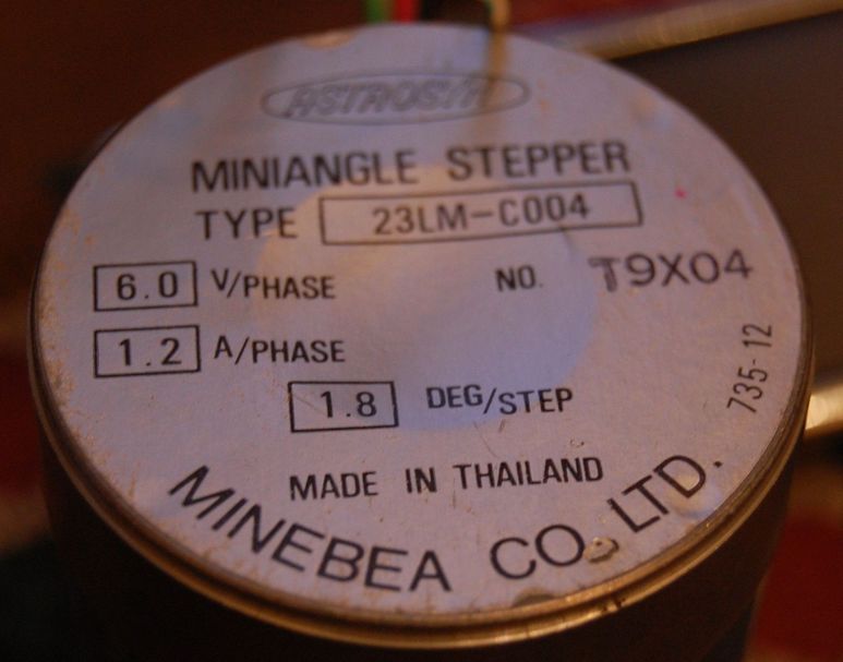

(#) djloui hozzászólása Ápr 24, 2013 /
Sziasztok, valaki tudja mekkora feszültségről érdemes járatni egy ilyen motort.
(#) mex válasza djloui hozzászólására (») Ápr 24, 2013 /
Amennyit a vezérlőd elbír, semmi esetre sem olyan alacsony értékkel mint ami rá van írva, mert nagyon lassú lesz.
(#) djloui válasza mex hozzászólására (») Ápr 24, 2013 /
H1 vezérlőm van Magi István féle, max 50v motortápfeszt enged. A mostani gépemen 28v-al mennek a motorok arra rákötöttem eléggé erős volt. Van írásvetítő trafóm 24v 250w egyenirányítva 33 volt az jó lesz hozzá akkor?
Igen, jó.
(#) Zoli_bácsi válasza djloui hozzászólására (») Ápr 24, 2013 /
24-35V között. Nekem speciel 28V-ról üzemelnek a motorok.
(#) emmzolee válasza djloui hozzászólására (») Ápr 24, 2013 /
Minél magasabbról. Annál gyorsabb lehet. A 40-50V-ot tuti szereti.
„mostani gépemen 28v-al mennek a motorok arra rákötöttem eléggé erős volt.”
Nem az erejében lesz változás, mert a vezérlő úgy is a beállított áramot engedi bele. A nagy induktivitású motor több idő alatt éri el a max áramot. Ezért kevesebb ideje lesz mozgásba jönni. Ha nagy feszről hajtod meg, akkor a meddő idő kevesebb lesz, tehát a motor nagyobb fordulatra képes. Persze minél gyorsabban forog, annál kisebb a nyomatéka.
Üresjárati mozgások és pozícióváltásokkor nagyon jó ha gyorsabb a gép, mert hamarabb lesz kész a munkadarab.

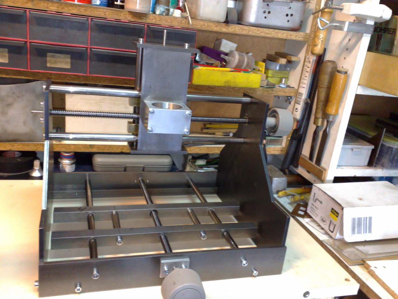

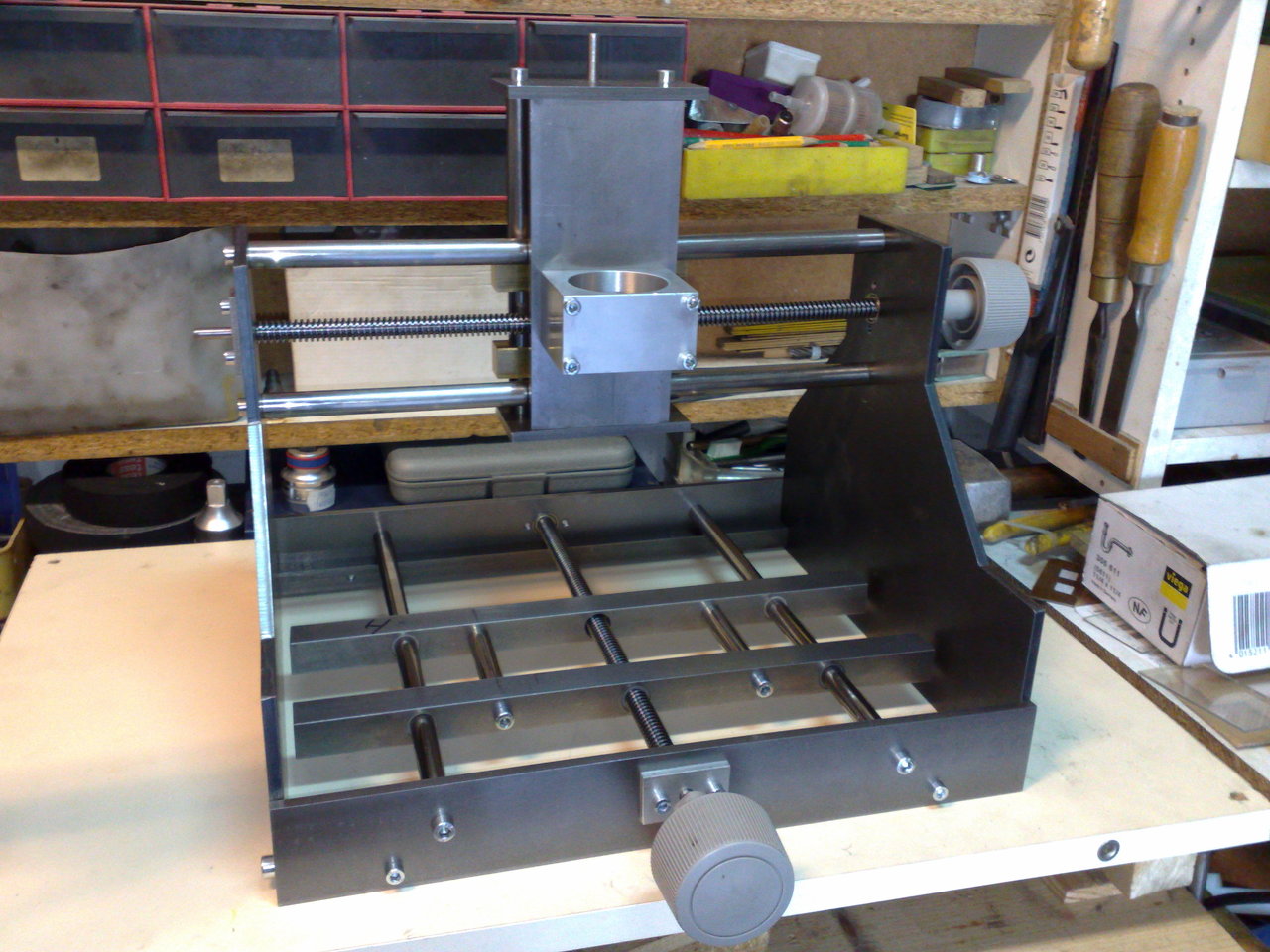

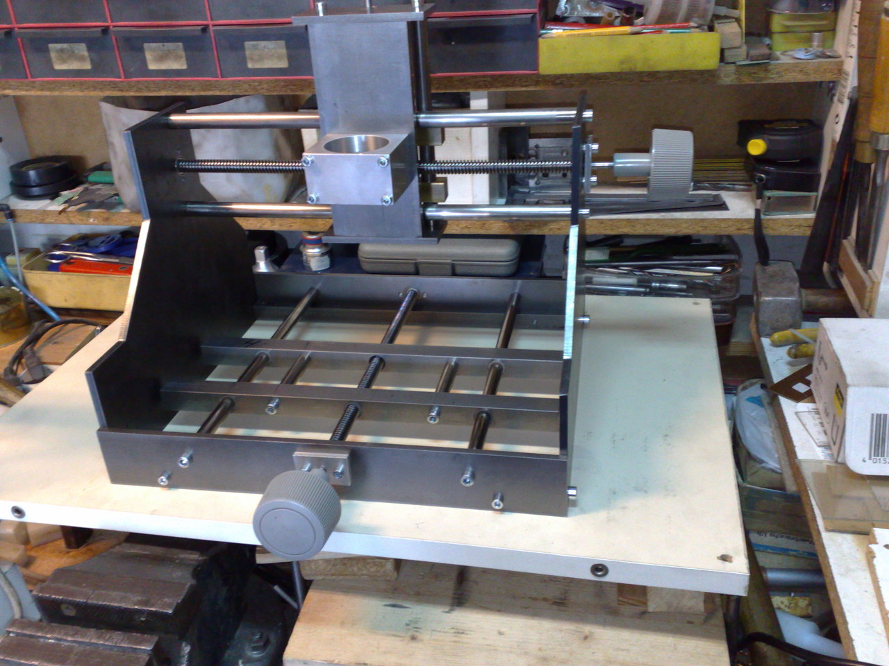

(#) Sprintlayout hozzászólása Ápr 26, 2013 /
Sziasztok! Születőben van a második gépem, szépen alakulgat. A munkaasztalt és a léptetőmotorokat kell még beszereznem, aztán következhet a tesztelés. A marómotor is valahol úton van már, lassan meg kell érkeznie. Az asztalt nem tudom hogyan lehetne olcsón megoldani, ha valakinek van jó ötlete, szívesen veszem ha megossza velem.
A hozzászólás módosítva: Ápr 26, 2013
(#) kameleon2 válasza Sprintlayout hozzászólására (») Ápr 26, 2013 /
Natúr faforgácslap.... Ez is a maga alá "szemetelő" konstrukció? Meg fog vele gyűlni a bajod, hogy a forgács mindig az Y tengelyre hullik - vagy porszívó... Amúgy betonstabilnak tűnik. A kézikerék szerintem túl nagy - mindig bele fogsz akadni... Ráadásul igen ritkán használja az ember.
(#) yankoo válasza Sprintlayout hozzászólására (») Ápr 27, 2013 /
Szerintem egy 19mm-es bútór lap megteszi úgy, hogy a 4 oldala körbe van "szegve" mondjuk 20x20x2 vagy 30x30x2.6-os profillal ami ad neki merevséget, és a forgács sem hullik le az asztalról. A csere pedig 1000ft mondjuk évente. Amikor már szét van fúrkodva pl. De persze ez csak ötlet, jelenleg nekem is bútór lap van 30x30x2.6-os profillal két oldalt.
