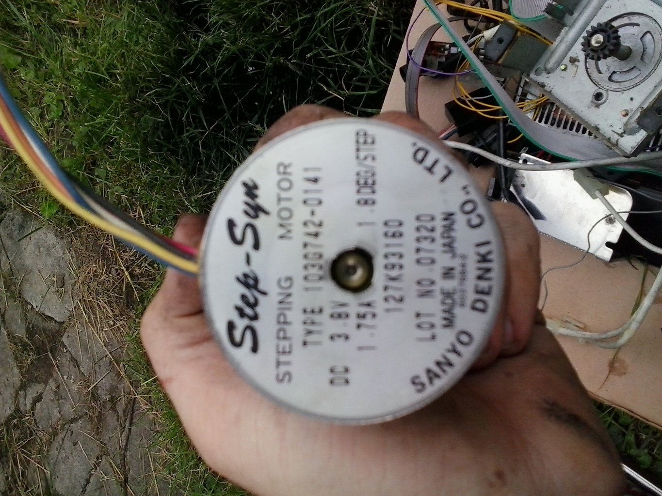

(#) sunraw válasza tiggersoft hozzászólására (») Máj 30, 2013 /
0,5Nm-es, dupla tengelyes(6,35mm) SLO-SYN. Van ide egy 1Nm-es is, de az csak 6mm-es tengelyű, ahhoz másik tárcsa fog kelleni, ha kell majd egyáltalán.

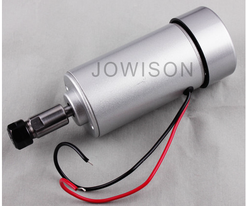

(#) Sprintlayout hozzászólása Jún 2, 2013 /
Arra volnék kíváncsi hogy használja-e valaki a mellékelt marómotort (300W 12V-48V DC 12000 RPM), mert én azt tapasztalom, hogy töri a gravirtűk hegyét. Próbálkoztam már az előtolás variálásával, de sajnos nem jártam sikerrel. A motor nem rezonál, nem üt, és nincs lógása. Eddig 20000-es marómotort használtam és soha nem tapasztaltam hasonlót. Most az eddig használt előtolási érték felével kezdtem a nyák marást (20000 és 12000) és rövid időn belül sikerült 3 db gravírtűt amortizálnom. Lehet hogy ezekkel a motorokkal nem lehet nyákot marni ? Köszönettel fogadom a segítőkész hozzászólásokat.
(#) sastas01 válasza Sprintlayout hozzászólására (») Jún 2, 2013 /
Ha csak a marómotor változott, akkor ez rezonancia/ütés jelensége. Legalábbis én így tudom.
Egyébként, megjegyezném, hogy a kisebb előtolás nem mindig jobb. Esetleg próbáld meg az eredeti előtolást(bár nem biztos, hogy ez célravezető).
(#) Sprintlayout válasza sastas01 hozzászólására (») Jún 2, 2013 /
Nemcsak a marómotor változott, egy nagyobb gépet építettem és arra tettem ezt a motort. Elsőre én is "ütésre " gondoltam, de nagyon szépen körkörösen fut, így nem hiszem hogy az lenne a probléma. Eddig a teszteléskor igaz "vaskosabb" szerszámokkal használtam de nem tapasztaltam sem rezonanciát, sem ütést. Szerintem a régebbi gépem sem fut szebben ezért vagyok tanácstalan.
„szépen körkörösen fut”
Ez azt jelenti, hogy kióráztad ?
Arra gondoltál már, hogy a 12000 RPM kicsi? Egy gravírtű nagy fordulaton hatékony, a kis átmérője miatt. Lehet, hogy a lecsökkent fordulatot nem bírja, fele előtolással sem.
(#) emmzolee válasza Sprintlayout hozzászólására (») Jún 2, 2013 /
Nekem is ilyen motorom van. Megmértem mennyit üt. Befogtam egy hosszabb marót fordítva és rá eresztettem a mérőórát. 0.03mm volt az ütés, tehát ez nekem tökéletes. Nincs is vele semmi gond. Megy szépen és halkan. nem is gondoltam előtte, hogy mindenre lehet majd használni, de simán meg munkálom vele az alut is. Egyszer rozsdamentes lapot is föl kellett szabályozni. Az is ment erölködés nélkül 0.4mm-es fogásokkal.
Nálad lehet más lesz az oka. Nekem nyákot készíteni tökéletes. A nyákot amúgy is könnyű feladat megcsinálni. Ott nincs bele égés, megy ilyenek. A 0.1-es gravírtűt 12000 fordulat esetén 250mm/min előtolással (Feed rate) és lefelé (plunge feed) 150mm/min. A 0.8-as fúrót 500mm/min (plunge feed). Az 1.0-as fúrót 350mm/min (plunge feed), A 3.0-as fúrót 80mm/min (plunge feed)
Így tök jól megy. Lehetne ez sokkal több is, de így tovább bírja a fútó és a gravírtűk is.
(#) Sprintlayout válasza emmzolee hozzászólására (») Jún 2, 2013 /
Szia! Köszönöm hogy megerősítettél abban amiben én is bíztam, nevezetesen, hogy nem a motor az oka a töréseknek. Az általad írt értékekhez hasonló előtolással próbálkoztam én is, viszont csak azokat változtattam és a lefelé történő mozgás elkerülte a figyelmemet így azok változatlanok maradtak... Remélem az lehet a keresett ok. Holnap próba és kiderül minden.
Egyébként eddig én is maximálisan elégedett voltam a motorral, tényleg csendes és erős, az alu valóban nem ellenfél. Az véletlen hogy nyákot eddig nem próbáltam mert nem volt rá szükség és derült égből villámcsapásként sokkolt a mai próba.

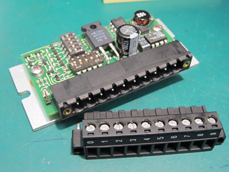

(#) emmzolee válasza sastas01 hozzászólására (») Jún 3, 2013 /
Keress ilyen vezérlőt. Ez jó gyors és használható. Tartalmazza az optikai leválasztót is a PC felé.
A gulasoft-nál jártam nem rég. Ö vett ilyet. Nagyon kicsi és jó erős. 5000Ft körül ért haza. Ehhez már nem kell semmi csak az LPT kábel. Az optikai leválasztáshoz sem kell külön táp, mert elő állítja magának a nagy motor tápból a leválasztott 5V-ot.
