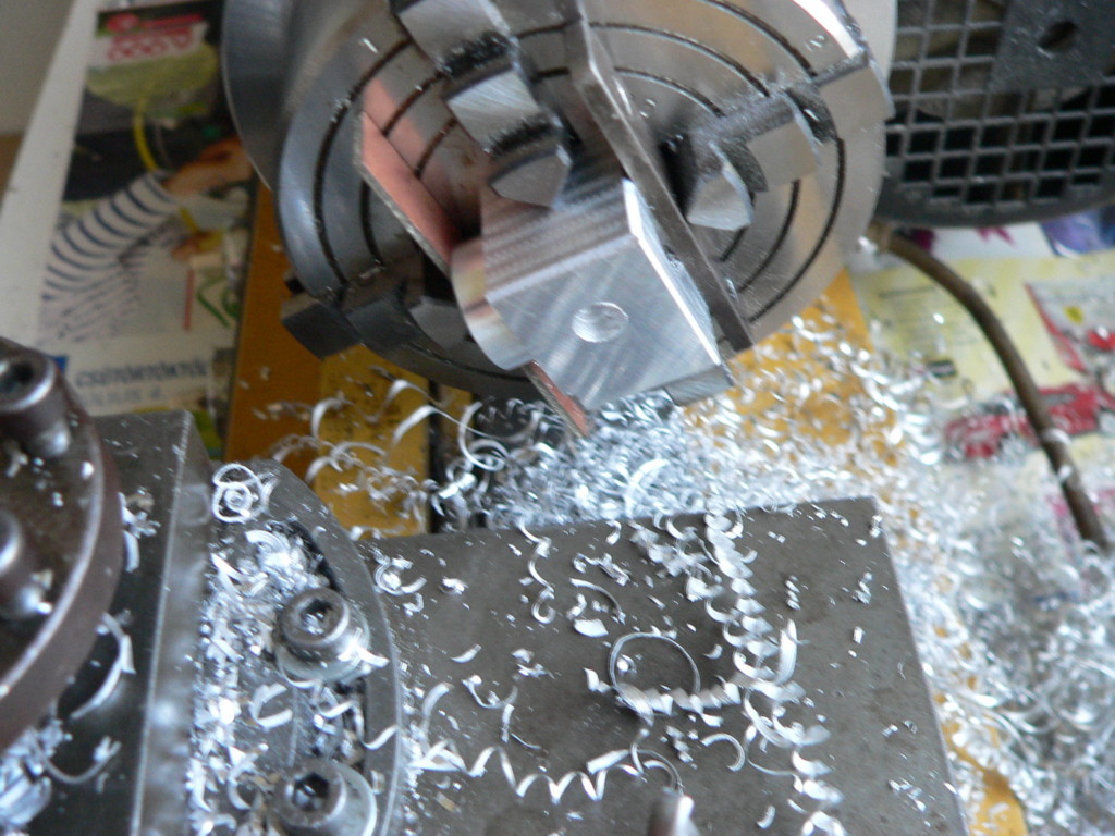

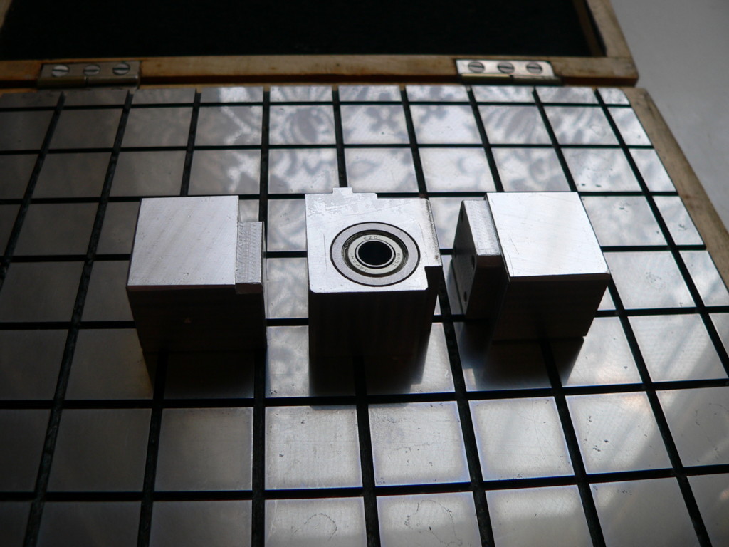

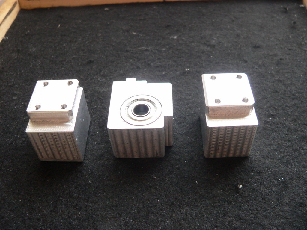

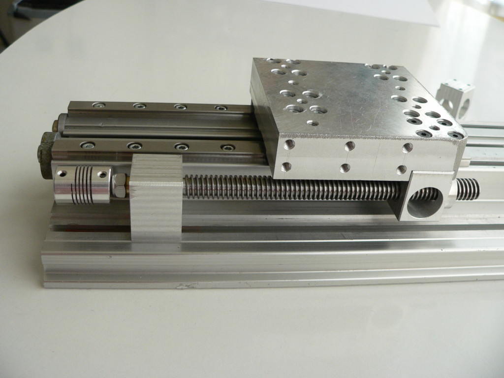

Az orsó, és az anya tartóbakok.
Kettőt készítettem belőle, mert még szeretnék a ZX100 anyagon kívül mást is kipróbálni.
Még pár kép:
Sima 2mm golyókat vásároltam száz darabot, és hála a szórásuknak (+ 0.005 -0.007) sikerült a pótlás, illetve a csere.... A hozzászólás módosítva: Júl 7, 2013

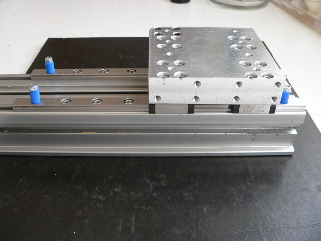

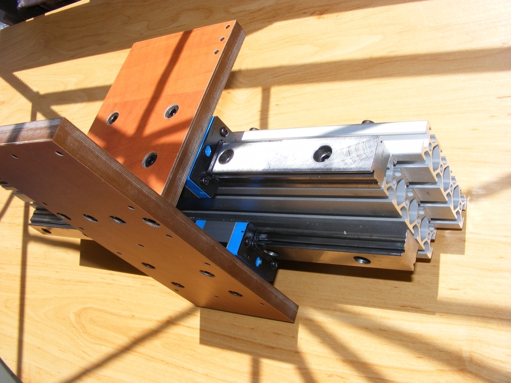

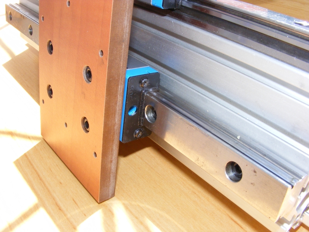

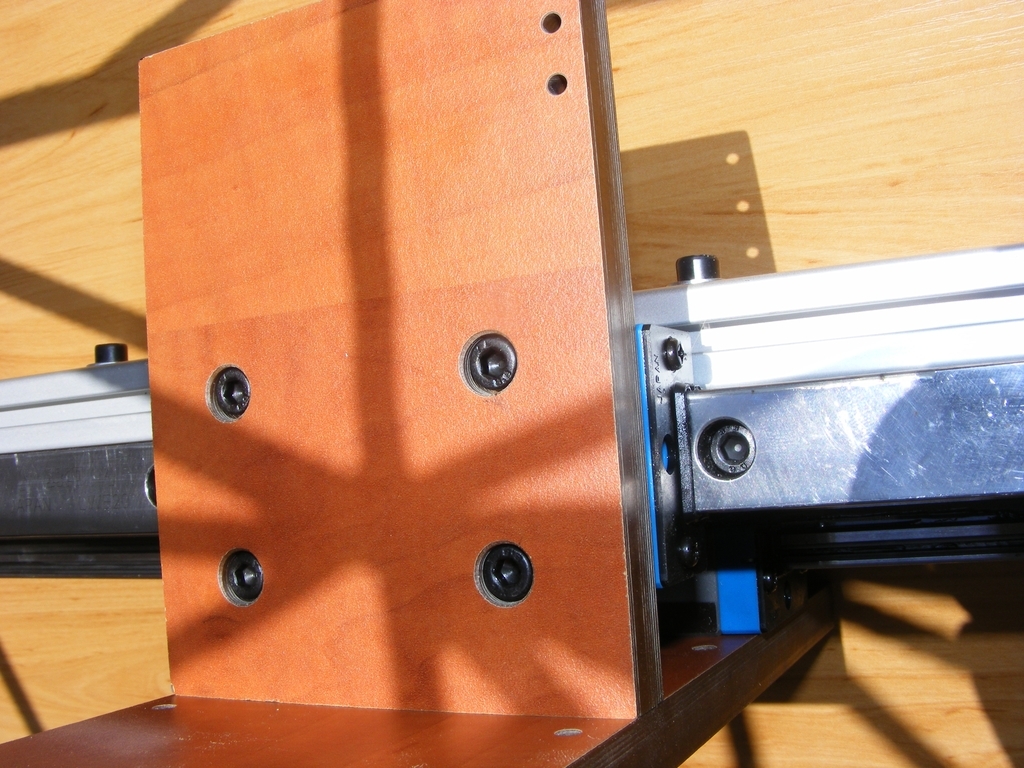

Ma én is folytattam a gépem X tengelyének az átalakítását. Képek lent.
Ez az anyag amit rá építettem a kocsikra ez egy laminált bakelit lap. Ez csak próbából lett ki marva, de lehet ha elég erős, akkor marad is. Szerintem eddig úgy néz ki, hogy maradni fog. 12mm vastag anyag. Jó erős. Azt nem tudom, hogy a Z tengelyt ha át építem, akkor hogy fog elférni ezen a 90mm széles tartón. A jelenlegi elférne de azt is erősíteni kéne. Az most 2db 12mm-es kéreg edzett rúdból van. Ha betennék egy sor 20.as sínt 2 kocsival, vagy egy 25ös sínt 1 kocsival és mellé tenném az orsót akkor szerintetek mennyire lehet az kemény? Ha muszáj, akkor meg oldom a 2 soros 20 as síneket, de akkor alig marad hely az orsónak közöttük.

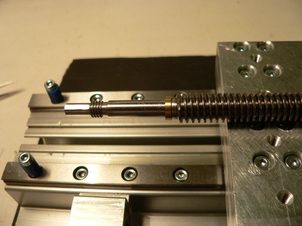

Ettől függetlenül, a szán mozgatást hogyan érdemes megoldani? (trapézmenetes szár, golyósorsó, stb) Útmérőket milyen esetben szükséges alkalmazni? Köszi
Ha egy alátámasztott tengelyt drágának tartod, akkor szerintem a golyós orsó se illik bele, a költségvetésedbe, de nincs is rá szükség, trapéz orsóval is kifogástalan mechanikát lehet építeni.
Útmérő alatt nem egészen nem egészen értem mire gondolsz, ha valami lineáris útmérőre akkor az teljen fölösleges, ágyúval verébre kategória. A léptetőmotor tudja mindig a pozícióját, ha szervo motort alkalmazol akkor abba be van építve az enkóder, úgyhogy megint csak nem kell foglalkoznod az útméréssel.
Ez így igaz, nem igazán fordult meg a fejben, hogy golyósorsót alkalmazzak, csak azért írtam példaként, hogy egyértelmű legyen mire gondolok.
Inkább én is az említett trapézorsóra gondoltam. De pontosan hogyan? Elég egy egyszerű trapézmenetes orsó és egy trapézmenetes anya? Milyen anyagból és milyen méretpontossággal? Hogyan célszerű rögzíteni a szánhoz az anyát?Útmérő alatt leginkább a szögjeladóra gondoltam, mást nagyon nem is lehet kapni. Köszi
Szia, Igen, elég az egyszerű, csak legyen meg a megfelelő végződése, hogy csapágyazhasd. Az anyán is kell felület, hogy rögzíthesd. Célszerűen csavarkötéssel. Hogy milyen anyagból legyen, azt a gyártó tudni fogja. Ezek mozgatómenetek, arra készítik őket. A pontossággal hasonló a helyzet, nem ezen fogsz elcsúszni, azt az igényességed határozza meg.
-Útmérőt én is teszek a gépre, kivételes esetekben jól jöhet. (Hol legyen, ha nem ott ? )-A vezetékek párhuzamosságára van az a módszer, hogy ráteszik a szánt az egyik végébe, ott rögzítik a rudakat, majd áttolják a másik végállásba és ott is rögzítik. A hozzászólás módosítva: Júl 20, 2013
Trapézmenetes orsóra tökéletes a POM anya !
És ugyan olyan kialakítás meg lehet vele csinálni, mint ha egy golyós orsónak az anyája lenne, rögzítés végett. A hozzászólás módosítva: Júl 28, 2013

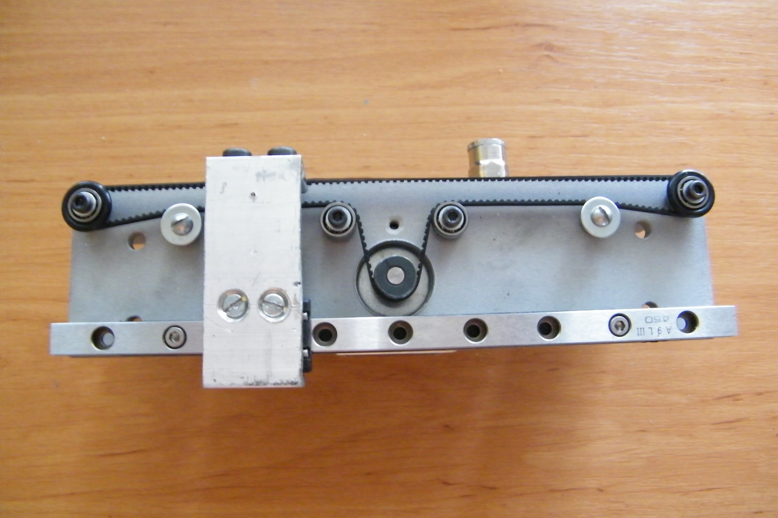

Hehe, tök jó! Amúgy miért az asztalt mozgatod, miért nem a szánt? Ezt sok gépen láttam már, csak nem tudom miért jobb így?
Könnyebben kivitelezhető a mozgatás. Mint látod, itt egy szíj mozgatja középen az asztalt.
Ha a híd mozogna, mindkét oldalon kellene mozgatni, hogy ne forduljon keresztbe. Az ismétlést kimértem, eddig rendben van. Az a baj, hogy a Y tengelyem "zenél", valamit ki kell okoskodnom oda.

Van orsóm is, de az nagyon nagy. Ráadásul azt csapágyazni illik, motortartó és kuplung is kell, csupa esztergályos munka. Ezen meg mindent magam reszeltem, fúrtam, faragtam.

Mitől zörög ennyire az X?
Végül is ez a legkevesebb, seperc és megcserélem, ugyanaz a motor, ugyanaz a fogazott kerés stb.
Nem tudom miért zörög, lehet az a gond, hogy csak két csavar fogja a motrot. A szíj sem túl feszes. Viszont valami történt, most, hogy egyberaktam mindent szépen, mintha zakatolva menne az asztal.
Valami olyasmi történt, hogy ha jog módban léptetem az asztalt, akkor az egyik írányba gyorsabban megy, a másikba pedig lassan, szaggatva.
Te. Mitől van olyan rezonálós hangja? Gondolom a tetején hagyott Bit fejnek. Akkor viszont az azt mutatja, hogy nem elég erős az "X" felépítmény, vagy lehet be kellene állítani nagyobb mikrólépést. Nem?

Lépést veszt a motor? Mást nem tudok elképzelni.
Az nem bitfej
Majd meglátod mire szolgál (amúgy egy 8-as pneumatikus csatlakozó)A hangja megjavult, állítgattam még a motorbeállításoknál. Mikrolépés itt max felezés van. Ennyit tud. A nagyobb 1/100 is tud, viszont annak 24V kell. Van még ilyen vezérlőm, kicserélem és kiderül. A lézer 1W-os, sir féle aparátussal. Még azt is ki kell gondolnom, hogy miként kapcsolgassam a lézert. (5V kell neki engedélyezéshez)
