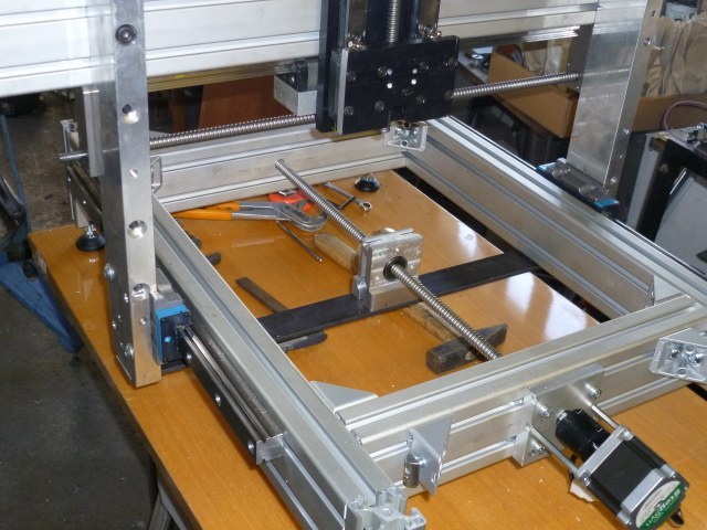

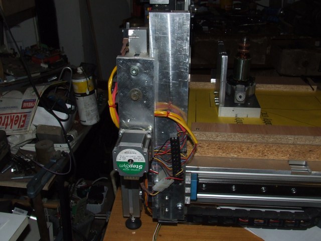

(#) sunraw hozzászólása Júl 7, 2013 /

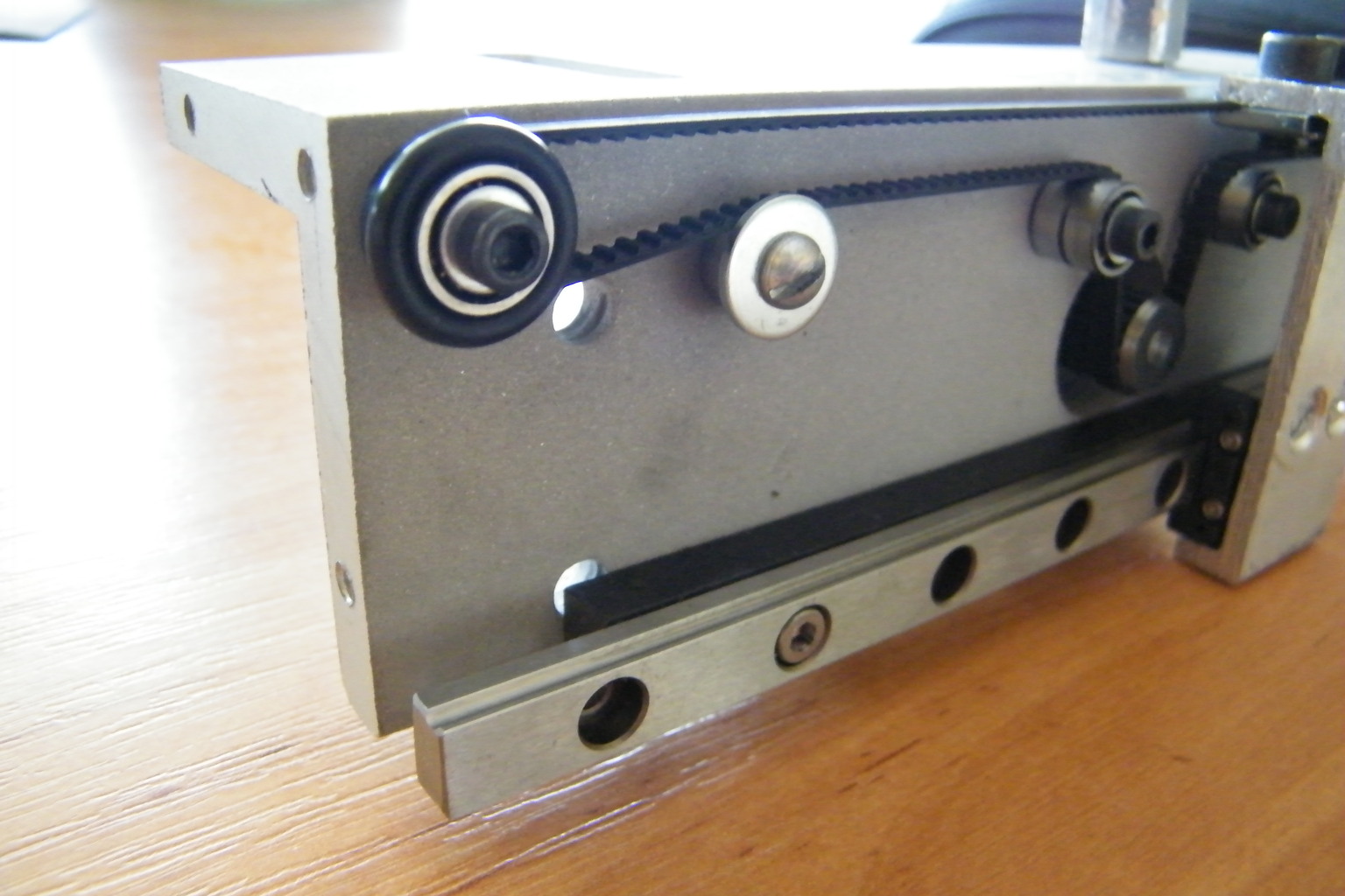

Kicsit átalakult a Z, főként a méretek miatt. A lézer egység maradt a régi.
Holnap összerakom az egészet és fényképelek.

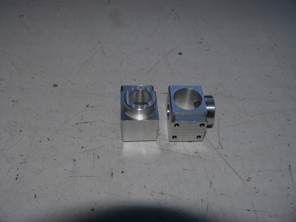

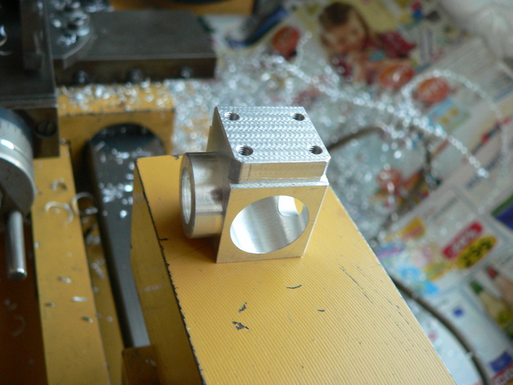

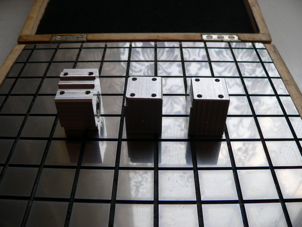

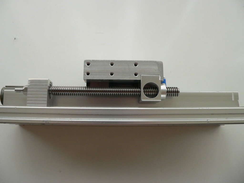

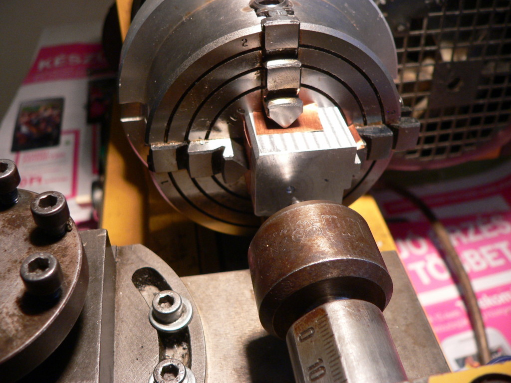

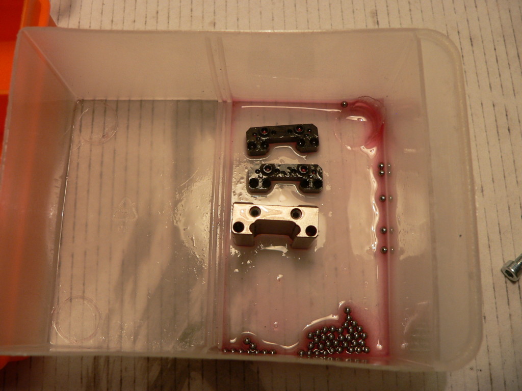

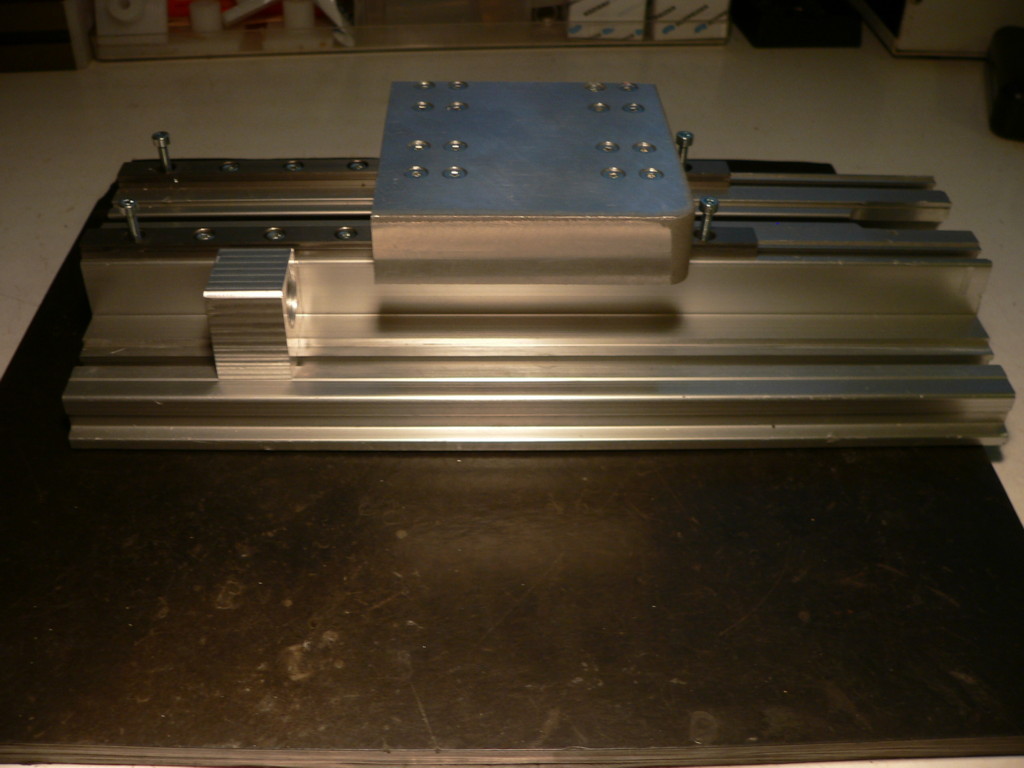

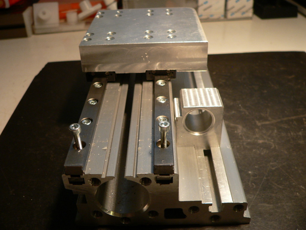

(#) mex hozzászólása Júl 7, 2013 1 /

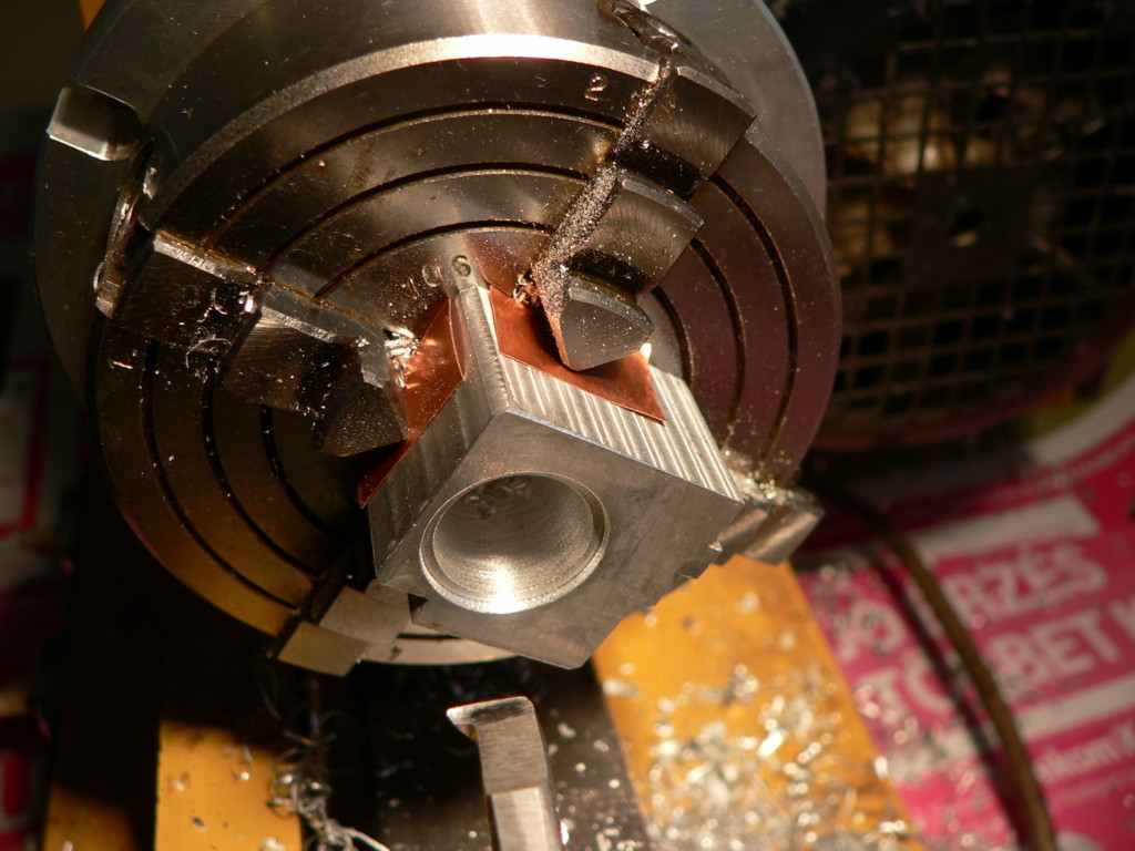

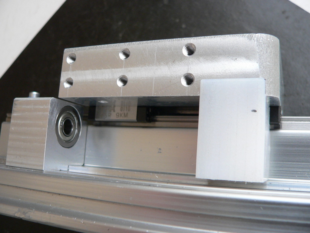

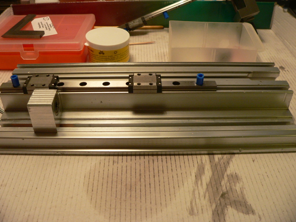

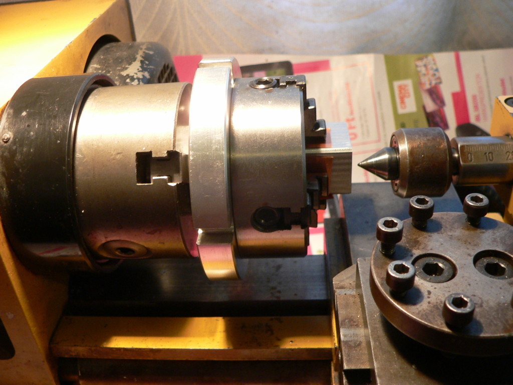

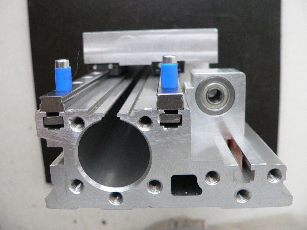

Csendben, ha időm engedi, én is építgetem a cnc masinámat.
Az alapja egy precíz kivitelű X-Y asztal, (rendkívül kicsi mozgástérrel), amit a sárga oldalon vettem egy jó fél éve. Nagyon sok módosításra van még szükség, mert a mozgató motorokat le fogom cserélni, az eredetiek kritikán aluliak, bár van akinek az eredeti mocik maradtak, és csudálatos dolgokat produkál így is.
Mindenesetre a Z-oszlop elkészítése rám vár, és némi haladás már jelentkezik.

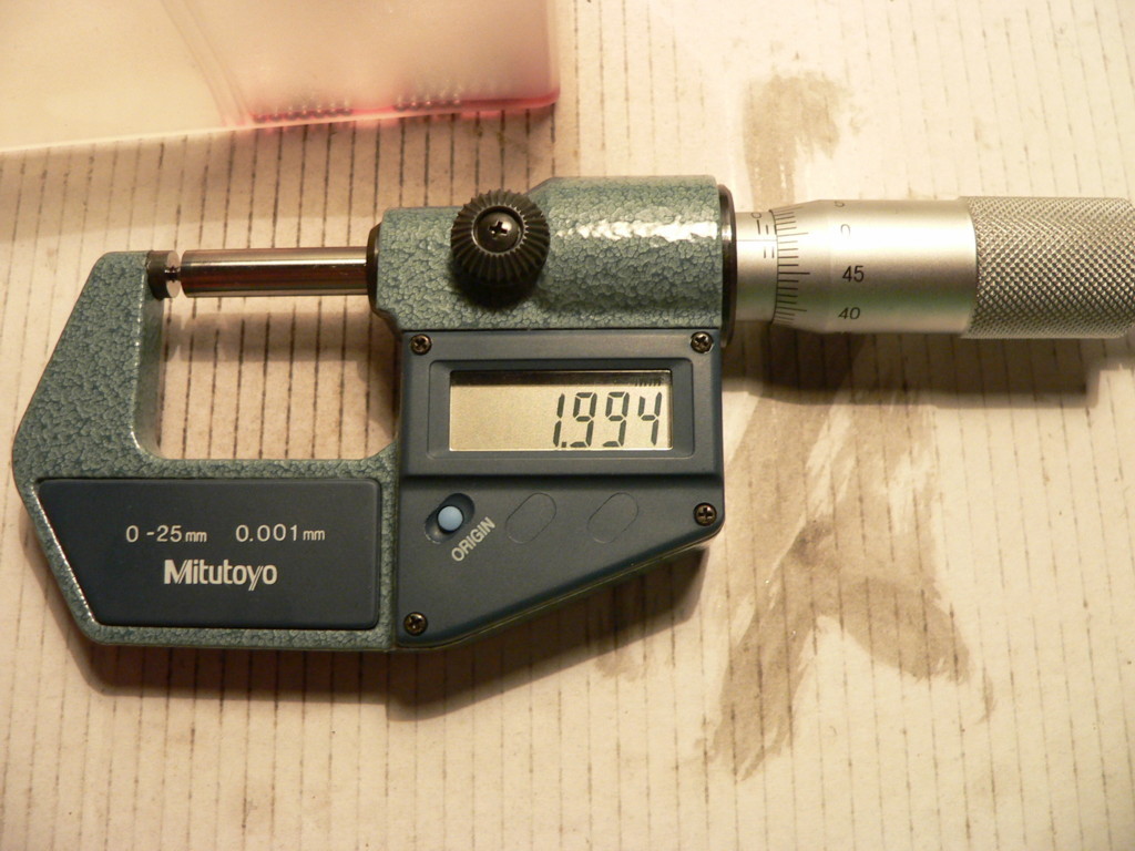

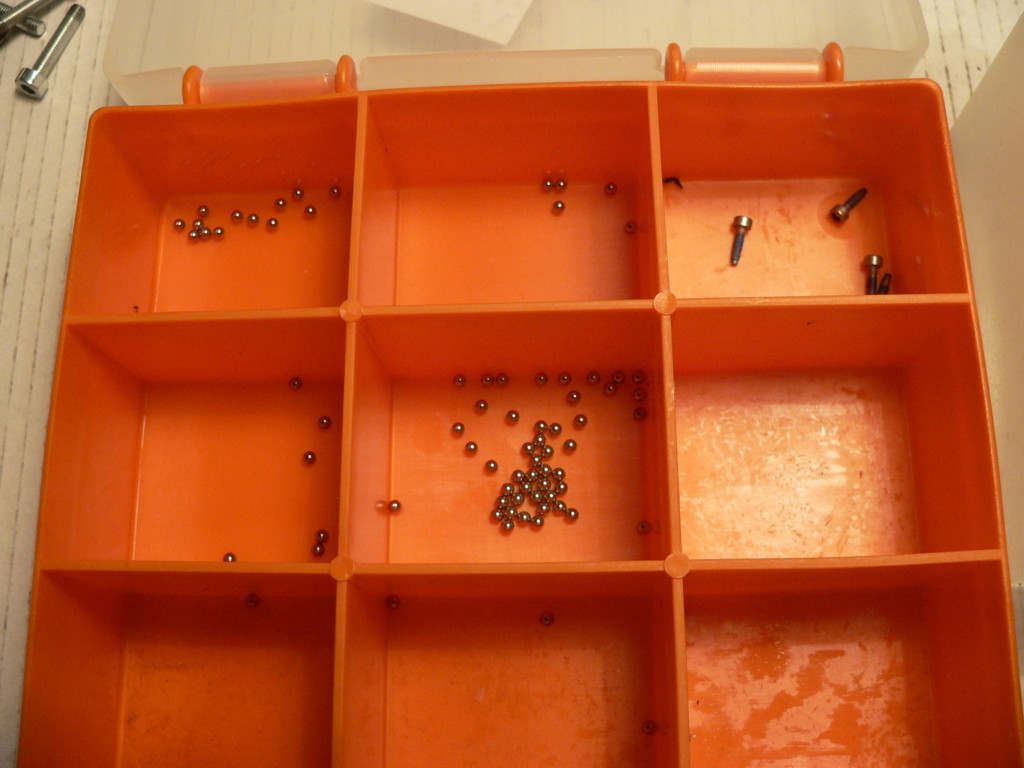

A lin sínekkel is volt némi mókolás, mert eredetileg egy kocsival vásároltam ezeket, és hát talán mondanom sem kell, semelyik nem egyezik a másikkal a gördülőelemek méreteit illetőleg. Nem maradt hátra más, mint a válogatás, hozott (vásárolt) golyókból.

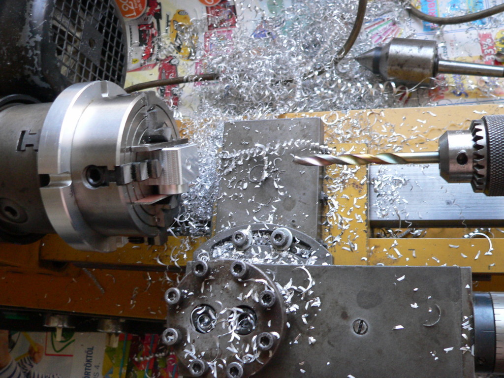

Kipróbáltam egy műanyagot, de alulmúlta a várakozásom, így hát marad a ZX100 fedőnevű ipari anyának való. Még ebből az anyagból kell a "diót" elkészíteni, menetet belefúrni, és a motort felszerelni, ezután lesz már tulajdonképp mozgásképes remélhetőleg.
A fóbb mozzanatokat dokumentáltam, inkább a magam szórakoztatására, de néhányat közzéteszek, hátha valaki ötletet merít belőle.
(#) Medve válasza mex hozzászólására (») Júl 7, 2013 /
Az a csapágygolyó nem egy 5/64-ed inches példány? (Nem tudom, hogy kérted a boltban..)
A hozzászólás módosítva: Júl 7, 2013
(#) mex válasza mex hozzászólására (») Júl 7, 2013 /
Az orsó, és az anya tartóbakok.
Kettőt készítettem belőle, mert még szeretnék a ZX100 anyagon kívül mást is kipróbálni.
(#) mex válasza Medve hozzászólására (») Júl 7, 2013 /
Sima 2mm golyókat vásároltam száz darabot, és hála a szórásuknak (+ 0.005 -0.007) sikerült a pótlás, illetve a csere....

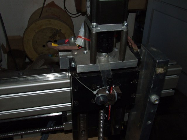

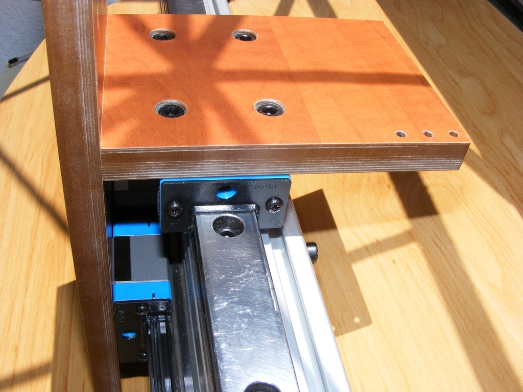

(#) emmzolee hozzászólása Júl 7, 2013 /

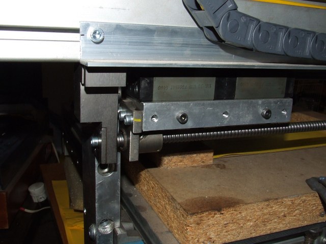

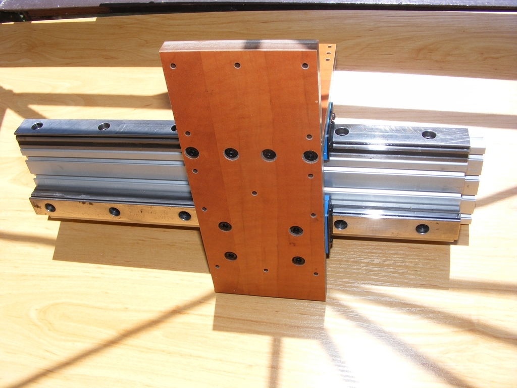

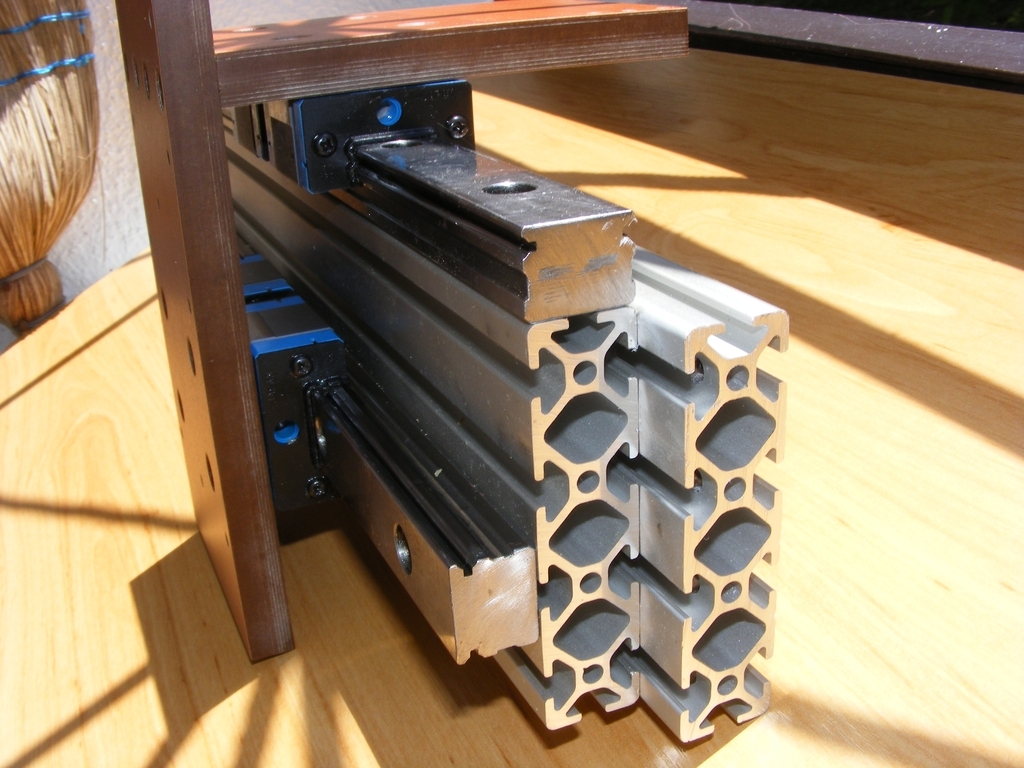

Ma én is folytattam a gépem X tengelyének az átalakítását. Képek lent.
Ez az anyag amit rá építettem a kocsikra ez egy laminált bakelit lap. Ez csak próbából lett ki marva, de lehet ha elég erős, akkor marad is. Szerintem eddig úgy néz ki, hogy maradni fog. 12mm vastag anyag. Jó erős.
Azt nem tudom, hogy a Z tengelyt ha át építem, akkor hogy fog elférni ezen a 90mm széles tartón. A jelenlegi elférne de azt is erősíteni kéne. Az most 2db 12mm-es kéreg edzett rúdból van. Ha betennék egy sor 20.as sínt 2 kocsival, vagy egy 25ös sínt 1 kocsival és mellé tenném az orsót akkor szerintetek mennyire lehet az kemény? Ha muszáj, akkor meg oldom a 2 soros 20 as síneket, de akkor alig marad hely az orsónak közöttük.

Időközben megérkezett a dió alapanyaga is...
