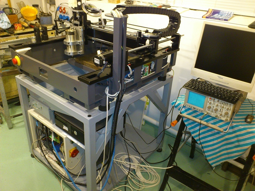

(#) Zozi85 hozzászólása Okt 27, 2013 /
Lassan az én gépem is elkészül, már csak a folyadékhűtést kell kiépíteni és indulhatnak
a marási próbák fába, plexibe, aluba és talán jöhet az acél is
Az egyetlen gondom, hogy hiába lett "kiszámolva" a motorteljesítmény és az áttétel,
nem tudja azt a gyorsulást ami vártam. Relief marásnál elég lenne csak a z tengelyt
rángatni gyorsan, de pld nyákgyártásnál szeretném azért x - y ban is elérni a nem beleőszülős sebességet.
Youtube is tele van videókkal amik úgy mennek mit az olajozott isten nyila...

(#) Zozi85 válasza vanzerr hozzászólására (») Okt 27, 2013 /
Képek olyan félkész állapotokról vannak, hűtésnél most a motor hűtésére gondoltam, abban szeretnék vizet keringetni, az alapanyag hűtésére levegővel porlasztott minimálkenést szeretnék használni ha kell.
