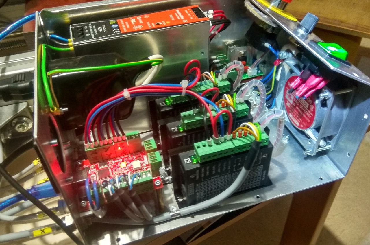

Az itteni mesterek segítségével sikerült elindítanom a gépet! Most mozdult meg először, és ezúton is még egyszer köszönöm nekik a hathatós segítséget! A hardware-s rész kezdeti stádiuma ezzel most lezárult - sok finomítás van még hátra, nem is sorolnám mit szeretnék , de pénz hiányában most ennyire futotta - most jön a teljesen idegen terület, sok türelmet kérek tőletek!
1. Ha a végállás megfogja a gépet minden esetben csak a kikapcsolással lehet levenni róla? Ha nem hogyan? ( Ilyenkor a motorokat nem tudom sem software-ből sem az orsó kézi forgatásával mozdítani.)
2. Valószínűleg nem a megfelelő irányba forog a Z,Y motorom hogyan fordíthatom meg a forgás irányt? Ha lehet hardware-sen szeretném.
3. Hogyan tudom a software tudtára adni mekkora a munkaterület ahol mozoghat. És jó lenne ezt el is menteni.
4. Van a software-hez ( Mach3 R3.043.053 ) magyarosítás ami a felületét nem változtatja meg?
5. Egy ilyen laptopnál lehet 25000Hz-nél feljebb menni?

(#) csatti2 válasza Mc Elek hozzászólására (») Dec 3, 2017 /
Az ott egy USB-s mozgásvezérlő ott a képen? Ha igen, kb. semmi értelme a kernel sebességen növelni, mert az csak az LPT-s vezérléseknél számít.

(#) Mc Elek válasza csatti2 hozzászólására (») Dec 3, 2017 /
Köszönöm mindenkinek!!
5. Azt olvastam hogy simább lesz a motorok járása, ha magasabb a freki. De igen, általában azt sem tudom soha, hogy USB-s rendszer esetére is élnek-e ezek a beállítások. Pl. azt is láttam egy magyar videóban hogy a Port&Pins setupban a Restart if changed/ Sheline 1/2 pulse mode -ot pipáljuk be, különben bizonytalanul fog működni a program .
Nincs pipa nálam, nem veszek észre problémát, de ez nem jelent semmit mert nagyon kezdő vok.

Én is a sebesség növekedésére tippeltem volna. Ahogy elnéztem a képeket szerintem nem túl nagy menetemelkedésű orsókkal van szerelve a gépe. Alap 200 lépéssel is 0,01 mm körül kell lennie a legkisebb elmozdulásnak. Ettől többet elvárni egy ilyen mechanikától szerintem túlzás. Az összerakott vezérlőt elnézve -ami egyébként szépen, igényesen van összeszerelve - én a tápot látom szűk keresztmetszetnek, bár a paramétereit nem tudom.
(#) Mc Elek válasza Pali79 hozzászólására (») Dec 3, 2017 /
Orsók 12x3 X,Y ill. 10x2 Z.
Step most 1/8.
Táp:24V 5A.
Motor max 3A.
Elég sok videót meg kellett néznem, hogy kell ezt úgy hogy, innen is egy kicsit, meg onnan is egy kicsit, és ilyen lett. Köszönöm jól esik, az első gépemre kapok egy kis elismerést, pláne hogy fingom sincs mit miért kell oda kötni ahova.
A hozzászólás módosítva: Dec 3, 2017
(#) Mc Elek válasza guliver83 hozzászólására (») Dec 3, 2017 /
Ezt nagyon köszönöm, 1024-ben a feliratok fele olvashatatlan vagy a közeli!
(#) Pali79 válasza Mc Elek hozzászólására (») Dec 3, 2017 /
A motorok milyen típusúak? A 12×3-as tengelynél egy alap 200-as motorral a legkisebb elmozdulásod 0,015 mm. 1/8-as mikrolépésnél 0,001875 mm. Komolyan szükséged van erre a felbontásra?
Nem tudom, ill. nincs. Csak láttam a videókat hogy lehet a motor tuningot használni, és most itt mennek a tesztek amik a Mach3-ban találtam. Visszateszem akkor.
Milyen káros hatása van ha túlzásba viszem?
Max lépést veszt és nem lesz annyira gyors sem, de ennyi. Viszont a tápot valóban gyengének látom. A 24V eleve nem sok az 5A meg egyenesen kevés ha a motorok 3A-t esznek egyenként!
Bocsánat 2A. Szerintem soha nem fognak 2A felvenni, a Z meg pláne. De csak szerintem.
Akkor az 5A határeset, de a 24V akkor is kevés lesz. Azt olvastam régebben valahol, hogy a motor feszültségének 10×-ese az ideális, tehát nálad 36V. Ez nagyon sokat jelent a sebesség szempontjából.

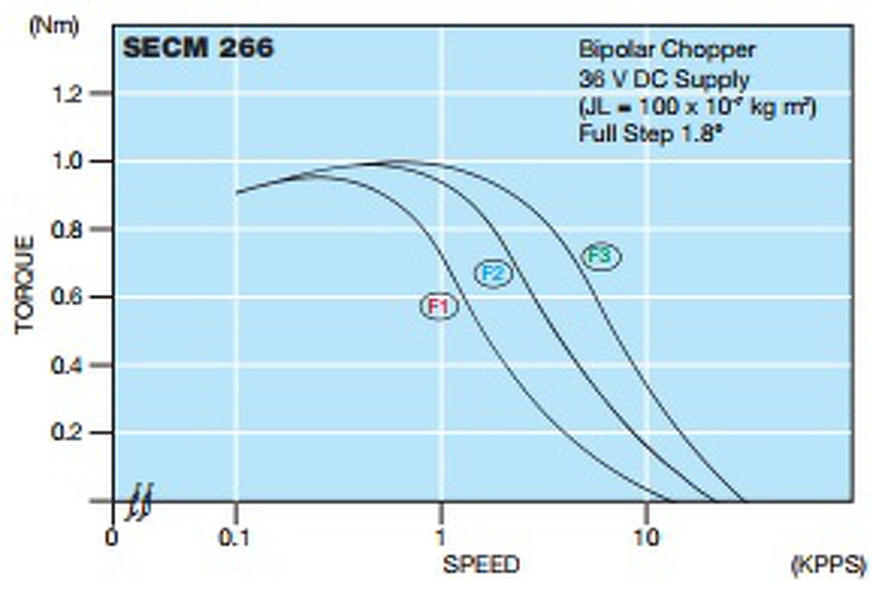

Adatlapod nincs a motorról? Nincs kedvem keresni...
(#) gerleimarci válasza Pali79 hozzászólására (») Dec 3, 2017 /
Az sose fog annyit felvenni, főleg 24V-on. Ha nagyon megpörgeti sem, mert egy induktív terhelésről beszélünk, tehát idő kell, hogy elkezdjen növekedni az áram, de mire megnőne annyira, addigra jön a következő lépés. Ha nagyobb a feszültség, akkor gyorsabban nő az áram, emiatt gyorsabb lesz, nagyobb sebességnél kezd el csökkenni a nyomaték.
Ezt találtam hirtelen.
EC Motion Katalog
(#) Mc Elek válasza gerleimarci hozzászólására (») Dec 3, 2017 /
Ennek örülök, bár nem értem. Megnyugszom most akkor. Ettől azért kicsit féltem, mert csak olyan érzésre. Az is hozzátartozik ez volt kéznél, ( meg elég jó márkának tartom a weidmüllert, mert komoly cuccokban látok ilyesmiket ) és gondoltam ha nem lesz jó akkor majd lesz valami.
Jó ez! Nézd csak!
