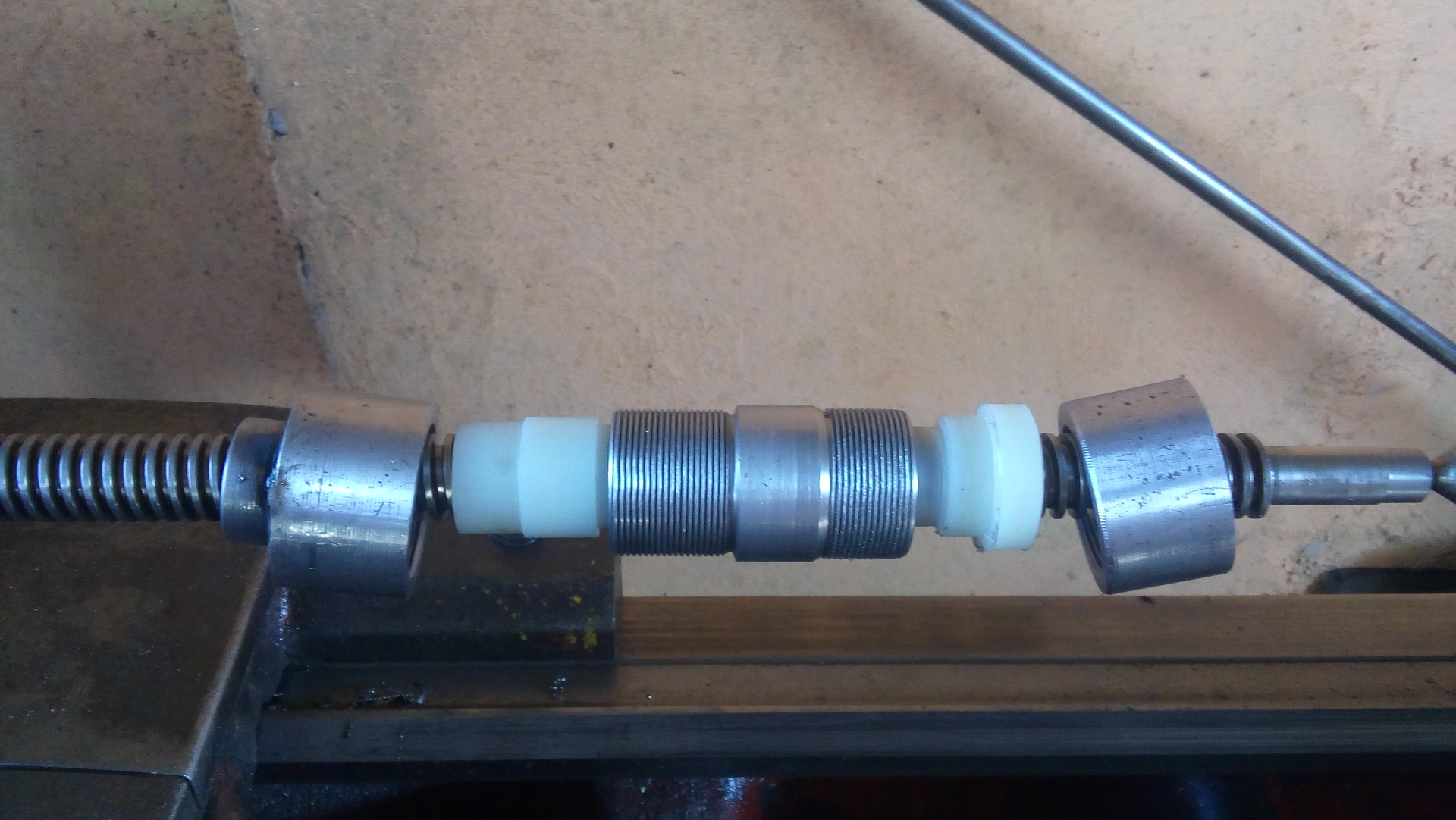

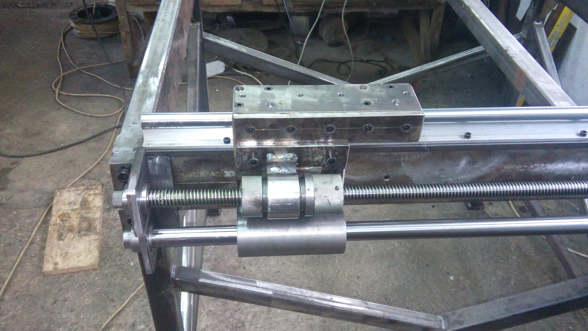

(#) nyekk válasza Pali79 hozzászólására (») Dec 8, 2018 / 1
Szegény ember vízzel főz alapon,én a következő megoldást választottam trapéz menetes orsóhoz.Meglepően szépen ,be lehet állítani,hogy kottyanás mentes legyen,gyönyörűen szorulás mentesen fut.Nézegettem a rugós,meg átvágott anyás megoldást is,de valahogy nem nyerték el a tetszésemet ,így maradtam ennél a megoldásnál.Ha az 1970-es években gyártott esztergámon idáig teljesített itt is kell neki alapon.Persze ott van kottyanás rendesen,meg már cserére is szorulna az orsó az anyákkal együtt,de használható.A képen látható mikor elkészült ,az X tengelyre raktam kb. 50kg súlyt,majd egy órácskát játszottam vele ütközőtöl ütközőig(kb.900 mm hosszan) hajtva,jól vizsgázott
(#) Pali79 válasza nyekk hozzászólására (») Dec 9, 2018 /
Értem mire gondolsz, de azért ezt nem nevezném mindenki számára elérhető megoldásnak. A legtöbb hobbistának nincs otthon esztergája.
Egyébként milyen hosszú és átmérőjű az orsó?
(#) nyekk válasza Pali79 hozzászólására (») Dec 9, 2018 /
Arra gondoltam ,hogy ugyan ez eljátszható két vásárolt anyával is,esztergálás nélkül.De maradjon ez ,egy a lehetséges megoldások közül,azért is tettem közzé.Aztán majd munka közben kiderül mennyire tartós,használható.Az orsó 1000x18x4 es,C45 anyagból .Az anyák PA jelzésű műanyagból vannak,nálunk ezt lehet beszerezni.
