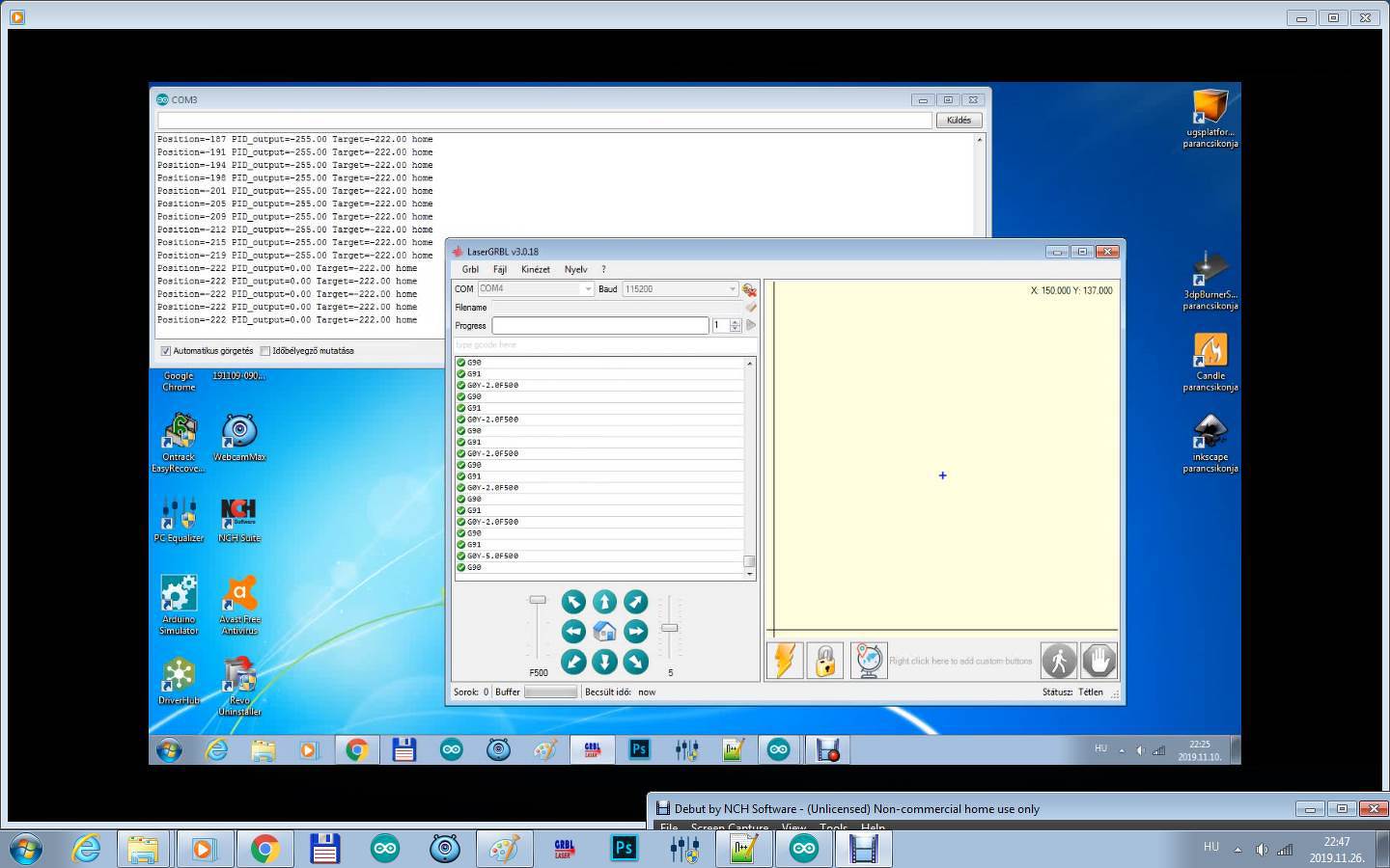

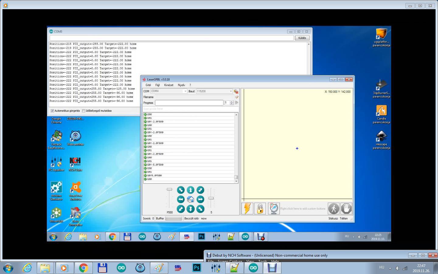

(#) kapu48 válasza mapetek hozzászólására (») Nov 26, 2019 /
Ott a gond, hogy nincsen definiálva a:
A0 analóg bemenet a DIR bemenet.
  1. #define encoder0PinA  2 // PD2;
  2. #define encoder0PinB  8  // PC0;
  3. #define M1          13
  4. #define M2           10 // motor's PWM outputs
  5. #define ENDSTOP 4
  6. #define STEP 3
A STEP megvan, de a DIR-t nem is használja!
Ezért nem is tud csak egy irányba mozogni.
(#) mapetek válasza kapu48 hozzászólására (») Nov 26, 2019 /
Igen ez fel tünt nekem is.
De mégis érzékeli, mert soros monitoron figyelhető (esetünkben a nano) és ott uj poziciót ír a céliránynak mind a két irányba. Ergo valahogy érzékeli az irányt. ( Videót tudok feltölteni , csináltam a folyamatról felvételt)
Talán ebből is látszik
Ha autput -255 akkor megy
Ha autput 255 akkor nem
Ha jól emlékszem már próbáltam, de megpróbáljam?
#define M1 13
#define ENDSTOP 4
#define STEP 3
#define DIR 0
Esetleg így?
„De a DIR-t nem is használja a programban!”
(#) kapu48 válasza mapetek hozzászólására (») Nov 27, 2019 /
Bővebben: L298 adatlap(pdf)
6. oldal Figure 6 : Bidirectional DC Motor Control.
C = H ; D = L Forward
C = L ; D = H Reverse
C = D ; Fast Motor Stop
Ezért legyen az M2 = 255, Folyamatosan H szinten
  1. void pwmOut(int out) {
  2.    if(out<0) { analogWrite(M1,255); analogWrite(M2,abs(out)); } // Az L szint hossza szabályozza a feszültsége
  3.    else { analogWrite(M2,255); analogWrite(M1,abs(out)); }
  4.   }
Ezt megcsináltad?:
Felhívjuk figyelmét, hogy a kp, ki, kd PID nyereségeit az egyes beállításokra kell hangolni.
A hozzászólás módosítva: Nov 27, 2019

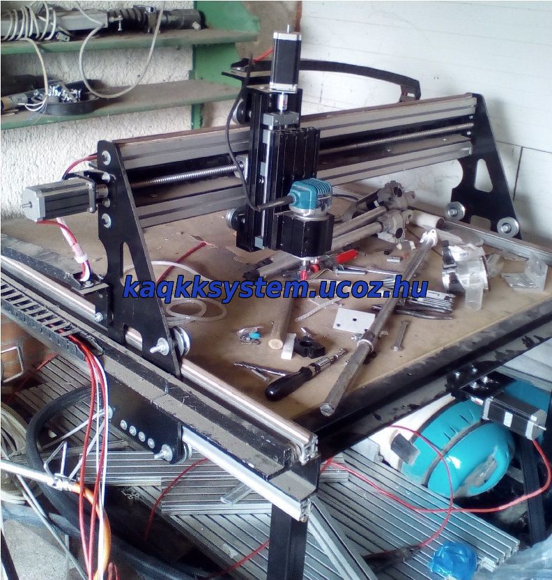

Ez egy tavalyi kép a gépről itt még kicsit kupi volt rajta
