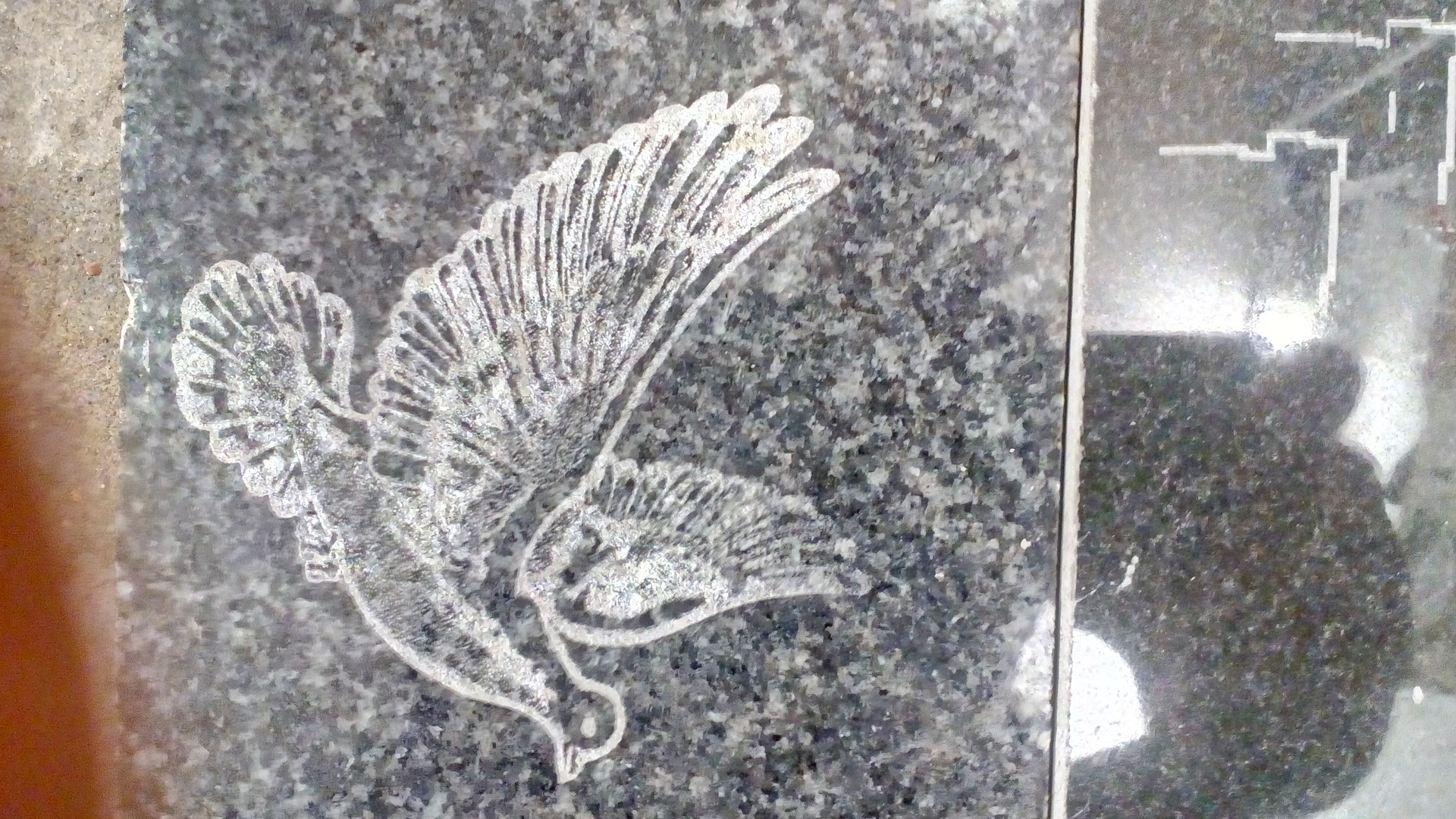

(#) mapetek válasza kaqkk hozzászólására (») Nov 27, 2019 /
Ne haragudj, de szégyelném.De lerajzolom és abból bárki megértheti. Ha így megfelel ,ezt tudom vállalni.
Találtam egy képet. Impalába (ez a gánit neve) nem lesz a legszebb,világos gránitba csak ha utólag fested sötétre mert külömben nemlátszik.
(#) kaqkk válasza mapetek hozzászólására (») Nov 27, 2019 /
Ha így gondolod nem erőltetem , a rajzot viszont szívesen látnám
