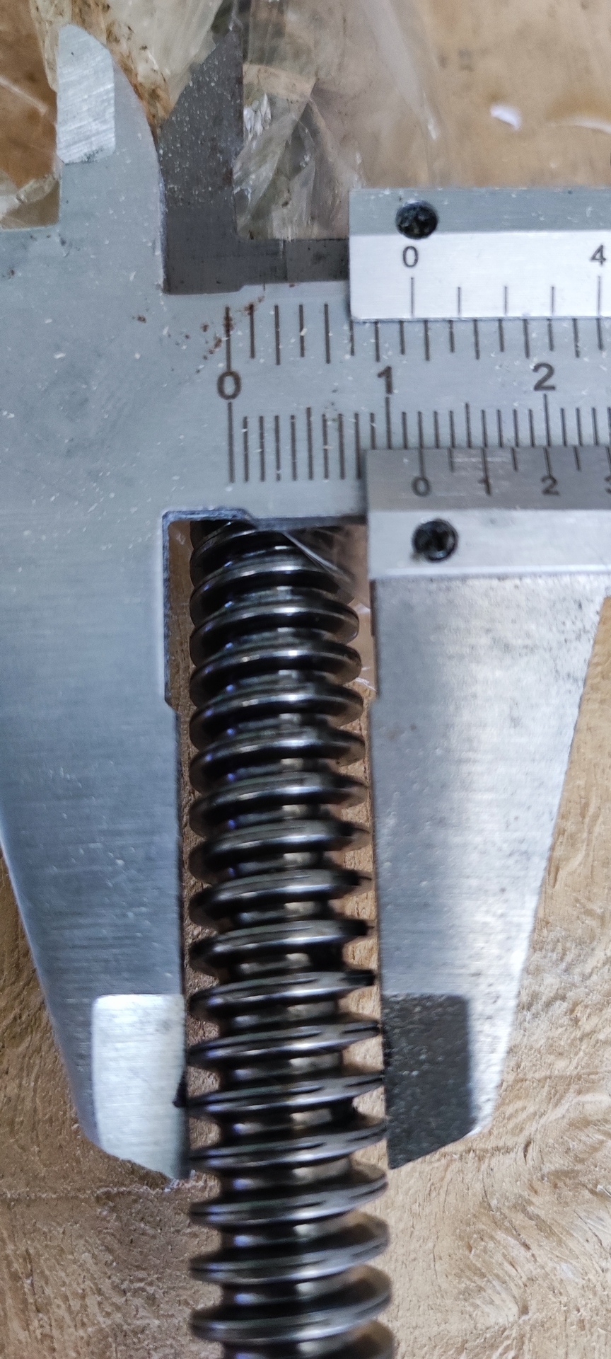

Szeretném beazonosítani hogy ez milyen orsó, mert szeretnék hozzá feszítős anyát rendelni. Valami ilyesmit.
Esetleg tudtok occó beszerzési forrást?

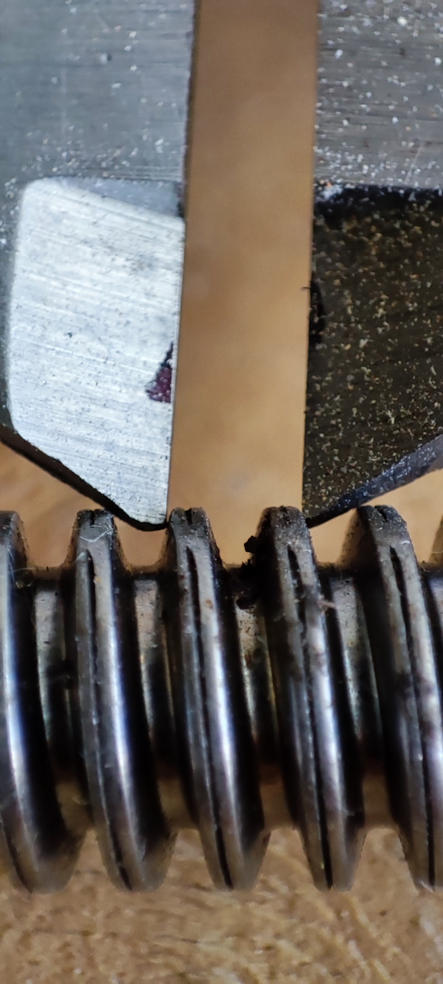

Menetemelkedést nem így kell mérni. Le kell számolni tíz menetet, a tolómérővel ennek a tíz menetnek a hosszát mérve, utána tízzel osztva megkapod a pontos menetemelkedést. Fontos:az első mért menet, és a tizedik mért menet elejére kell a tolómérő csőrét illeszteni, mert ha a tizedik menet hátsó részét is beleméred, félre fog vezetni... (mint ahogy a képen látszik)

Jogos, benéztem. Újramérem

2, vagy 2,5mm a menetemelkedés.

Leszámoltam 10 menetet, és a pofákat a menet kezdetéhez igazítottam. Hogyan tovább?
szerk.: Úgy látom a fotón már elmozdult egy kicsit

Menet középtől, menet középig mérj.

Ez egy 12x3-as trapézorsó.
Abból is a silányabb fajta, látszik a mángorlás nyoma.

Akkor az anya keresésénél mire kell figyelnem? Elég ha 12x3-as?

Igen, egy jobbos 12x3-as anyát keress.
Viszont amit linkeltél automatikus feszítő anya csak korlátozottan alkalmas a holtjáték megszüntetésére. Ha az előtoláshoz szükséges erő meghaladja a feszítő rugó ellenállását, máris pontatlanság lép fel az elmozdulás mértékében.
Inkább ilyen beállítható anyába gondolkodj
