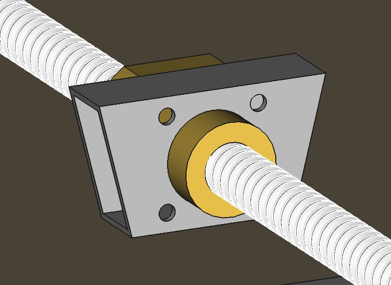

(#) Régi motoros hozzászólása Nov 10, 2023 /
Kb így tervezem felfogatni a golyósanyát. Remélem befér a szegecsanya.
Ennek a tetejére lesz hegesztve egy 20-as zártszelvény, ami a kocsitartóhoz lesz hegesztve.

(#) Massawa válasza Régi motoros hozzászólására (») Nov 10, 2023 / 1
Ezt igy ne csináld. A hegesztés soha se lesz olyan pontos ami neked kell.
Elöször csináld meg a kocsit és járasd be. Annak valamelyik függöleges falára csavarokkal rögzitsd az anyagartot. ( egy massziv függöleges fém lap.. Szinte biztos, hogy vertikálisan meg horizontálisan is pontosan be kell majd állitani az anya helyét. Szoval ha meg van a kocsi arra szerelj egy vastagabb vas vagy alu lemezböl egy lapot az anyának. A tartolapon levö furatokat vidd át a kocsira és ugy fogd fel, hogy sehol nem szoruljon. Ez szokott a legnagyobb gond lenni, mert itt 1/100 mm-kell dolgozni
Ha érdekel valamelyik nap lefényképezhetem, hogyan van ez megoldva egy gyári gépen.

Ekkora asztalnál már az is problémát szokott okozni, hogyan garantálod, hogy az orso ( menetes rud) potosan középen meg a pálya mind a két végén megfelelö magasságban legyen. Ezeket a helyeket nem igen lehet méröeszközökkel kimérni ezért a csapágyakat is is ugy kell szerelni hogy kapj lehetöséget a pontos beállitásra.
Ahogy motoros kolléga megrajzolta ahhoz nagyon pontos illesztés is kellene. Azért amatör viszonyok között, egyszerübb a függöleges lap, mert azt jol, hézag- és mozgásmentesen fel lehet fogni az asztal szerkezetére, hogy az orso axiális ( tengely) irányában ne okozz semmi hibát lötyögést elmozdulást ( még rugalmasaágit se). Ennek a kötésnek kell atvinnie a teljes eröt a merev keretröl a marofejig.
(#) Régi motoros válasza Massawa hozzászólására (») Nov 10, 2023 /
Nem tudom jól értem e, de az lenne a lényeg, hogy a csavarok a lyukakba némi holtjátékkal menjenek bele, és ne pont akkora furat legyen mint maga a csavar átmérő?

(#) Massawa válasza Régi motoros hozzászólására (») Nov 11, 2023 /
Két dolog van.
1. A menetes tengelynek abszolut párhuzamosan kell lennie a vezetö sinekkel. Ezt valahogyan be fog kelleni tudni állitani. Ezt csak akkor tudod elvégezni, ha már kész a keret a kocsi meg a sinek. Azaz a tengelycsapágyakat ugy kell valahogy szerelni, hogy azt állitani lehessen.
2. A kocsi kapcsolatát az anyával ugy kell megoldani, hogy annak munkairányban ( a menetes tengely hosszirányában) ne legyen semmi játéka, rugalmassága és ezt hosszu távon garantálni kell. Az egyetlen játék az anya és az orso között lehet, amit a szoftware kompenzálhat ( mennyi a hiba az irányváltáskor).
Házi körülmények között a te esetedben az lehet a legjobb megoldás, ha a szerkezeten kialakitasz 3 vertikális sikot ( 2 a kereten 1 meg a kocsin). Ezek tartják a hosszirányban a lehetö legmasszivabban a 2 csapágyat valamint az anyát. Ezek lehetnek hegesztve, vagy csavarozva, de a lyukaknak vizszintesnek kell lenniük. (Azaz pl nem a szerkezet aljára, tetejére csavarozod hanem az oldalára.)
A csapágyokat meg az anyát rögzitö furatokat kissé nagyobbra kell késziteni, hogy be tudd állitani a 3 elem pontos helyét a hossztengelyhez képest vertikálisam meg horizontálisan.

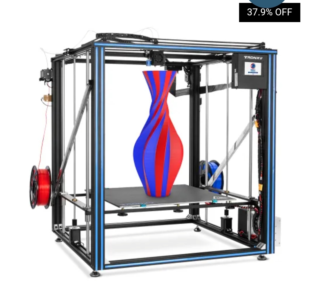

(#) sargarigo válasza Ráx Aladár hozzászólására (») Jan 23, 2024 /
Nyomtatóhoz szinte bármi jó! Ha megnézed a képet, látszik hogy szijak húzzák a tengelyt, ami pici gumis görgökkel fut az idom hornyaiban. És működik..

(#) kameleon2 válasza sargarigo hozzászólására (») Jan 24, 2024 / 1
Némi kiegészítéssel... Egy gyári nyomtatót is érdemes upgradelni kicsit, ha olyat sikerül választani. A képen egy TronXY van, ami nagyon jó is tud lenni, ha... nem 1 ponton van megtámasztva a szíjjgörgö, mert akkor el tud dőlni. Ha jó a golyósorsója, ha jó a fejtartó, ha kellően merevek a sarkok, ha kicseréled a csapágyait, a lin sínt, stb. Nekem már van pár ilyen upgrade rajta, mert a konstrukció nem rossz, de a kivitelezés nem egy mestermunka. Viszont így kicsi hozzáadott értékkel egy olcsó nyomtató 200eFt-ig kategóriában is anyagtól függően, de például PLA esetében ugyanazt is tudja adni, amit egy 5 milliós. Csak nem hajlítható, cserélhető asztala lesz, tized sebességen, huszadik próbálkozásra, stb.
