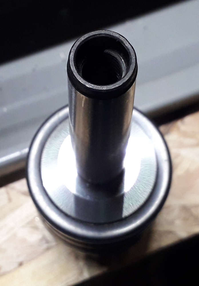

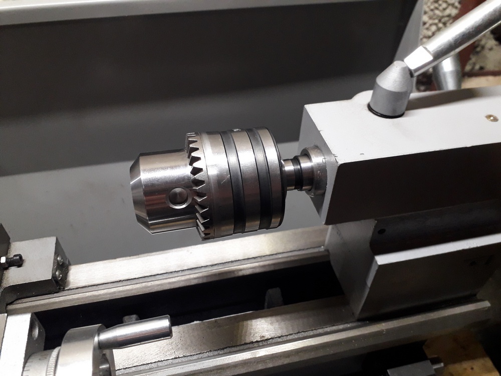

MK2 kúpHali, megint egy esztergás kérdés...Vettem MK2 befogatású fúrótokmányt az esztergámhoz. De ennek a vége lyukas, sőt M10 belső menetes, csak azt nem tudom miért? Ezzel ugye az a probléma, hogy ha 0 végállásba tekerem a szegnyereg orsóját, nem oldja ki belőle a lyukas végű szerszámot úgy, mint a zárt végűt. Nem értem, mi itt a koncepció?
Behúzószár marógépnél, oda megy be a menetes vég. Ha esztergára akarod használni esztergálj bele egy vakdugót.
Arra már én is rájöttem, de én egy M10 csavart fogok beletekerni pár menet erejéig.
A hat lap fejet leesztergálom hengerre, hogy bele süllyedjen, a tetejére meg vágok fűrésszel egy csavarhúzó nyílást, hogy legyen mivel be/ki tekerni. Csak ezt a behúzós felfogatás nem ismertem.
Ha egy marógép főorsójába teszed ami morse 2 kúppal rendelkezik, akkor a főorsó hátsó furatán keresztül tudod egy M10 csavarral behúzni, biztonsággal rögzíteni. A szegnyereg kioldására meg egy rövid csavart kell belehajtani, a csavarfejet lemunkálni olyan átmérőre, hogy beleférjen a szegnyereg furatába, és biztosítsa a kilökést.
