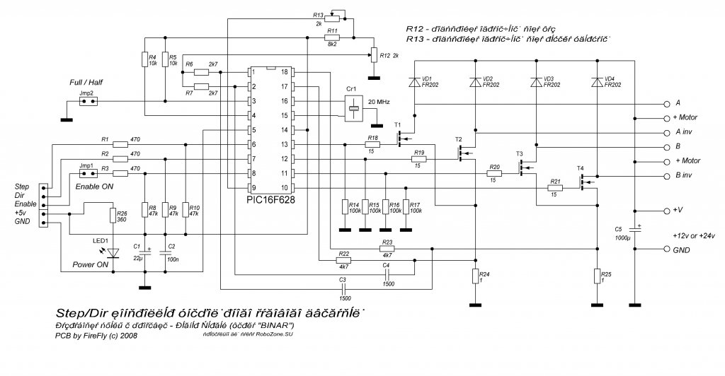

Lehet elkiabáltam, egy dolog nem úgy működik, ahogy én elképzeltem. Minden működik, kivéve, ha az enable lábat gnd-re kötöm, akkor az nem tiltja le a vezérlőt. Kipróbáltam másik PIC-kel is, azzal is ugyanez a helyzet. Megnéztem és a PIC lábán a logikai szint szépen változik, de mégsem tilt le Valaki aki megépítette már ezt a vezérlőt annak nem volt ilyesmi problémája? Vagy csak én nem tudom hogyan kell helyesen használni az enablét? A vezérlő linkje: Bővebben: Link A választ előre is köszönöm.

Köszi, akkor majd lehet megnézem egyszer működés közben. A nyákot én csináltam. Az enablehoz van egy jumper, ami ha nincs aktiválva, akkor alapból engedélyezve van. Ha aktiválva van, akkor már tudja fogadni az enable lábhoz tartozó jeleket, vagyis ha gnd-re húzom le kellene állnia, de ez nem áll le Csatolom a kapcsolást.

Mint írtad a PIC 8-as lábán vált a jelszint, akkor a PIC
progiját kellene megnézni hogy miért nem tiltja le a vezérlést.
Az én vezérlőm nem tartalmaz enable bemenetet,
de nem is hiányolom.
Üdv:Zoltán
(#) mate_x válasza natoz hozzászólására (») Aug 28, 2012 /
De csak a hex fájlt adták meg, újraírni pedig nincs kedvem az egészet De mégis csinál valamit sz enable, ha lehúzom gnd-re: Ha olyan helyzetben vannak a trimmerek, akkor megnöveli az áramerősséget Most már tényleg nem tudom mi ez.

Az enable nem növelheti meg a motorok áramfelvételét, nem az a dolga.
Az viszont lehetséges hogy a motornak tartóáramot enged ,vezérlést nem.(a motor áramfelvétele álló helyzetben a legnagyobb)

Az R13 pont a tartóáramot (álló motor),az R12 pedig a motor üzemi áramát szabályozza(katalógus szerinti)

Tudom, hogy azok szabályozzák, az működik is. Csak ezt az enablét nem értem

Zsolt2 fórumtárs is kipróbálta az enable funkciót és neki sem működik, csak a tartó áram nő meg. Hát elég érdekes, de ez van.
(#) natoz válasza mate_x hozzászólására (») Aug 31, 2012 /
Szia.
Még senkinek sem működött aki itt publikálta az építést.
Visszaolvastam egész elejéig.
Valószínű rossz a progi.
Az enable funkció a véletlen elindulás miatt lett kitalálva.
más szerepe nincs.
