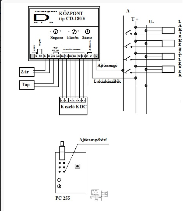

Nos porel pc-255-ös készülék a nekem való mivel külső nyomógomb is csatlakoztatható hozzá ami kell. Csupán a kérdés az hogy hova mert nem találtam leírást róla. Válaszokat előre is köszönöm.

Sziasztok. A kérdésem az lenne, hogy bekötöttem a porel pc-255-öt ami félig működik csak. Kapunál való csengetéskor rendesen cseng de ha felveszem akkor tovább cseng magyarán nem lehet beszélni a kapunál lévővel. Leírás szerint kötöttem be, a csengetéskor kagyló felemel visszatesz majd újra felemelnél lehetne beszélgetni de olyan mintha a nyelve nem érzékelné hogy a kagylót leemelem. Jelzi szépen ha kóddal jön be valaki csak ez a beszéd nem működik. Ajtónyitó gomb nyomogatásnál hallani a patoggó hangot tehát azt érzékeli. Mi lehet a probléma? Ajtónál lévő nyomógombot ami csengőként funkcionál hova lehet bekötni?

(#) Bagoly33 válasza dehogyisnem hozzászólására (») Szept 3, 2019 /
Szia. Jumperek rendben beállítva. Külön felprogramozni tudomásom szerint ezt a 255-öst nem kell csak a jumpereket lakáshoz számozni.

Biztos jól kötötted be?
Amikor még működött a kaputelefonod akkor az ajtó csengő is ezen csörgött? (Ezért van kagylózsinórra rákötve a 3. vezeték!(szerintem))
A bekötött két vezetéken 6,4-9,5 között kéne mérned (DC)
Ha jól van bekötve és így sem működik akkor:
két szomszédot kérdezd meg náluk jó e a kaputelefon (ha jó akkor nem központ hiba)
ha esetleg megengedik kösd be náluk a lakáskészülékedet te lakásszámoddal "28" al beállítva és csörgess fel ( ha működik akkor lakáskészüléked jó)
Ha szomszédoknál működik a kaputelefon és a tied is akkor rakd vissza.
Nézd végig a kötéseket a lakásod és a lépcsőházi kötődoboz között!
Beoxidálódott rossz kötés is okozhat ilyen hibát! (régi alu vezetékes rendszernél többször belefutottam már!)
De a nálatok lévő központhoz felrakhatod még a Laskomex LM-8 típusú lakáskészüléket is!
(#) Bagoly33 válasza Tyll hozzászólására (») Szept 5, 2019 /
Mikor levettem a régit direkt felcímkéztem, hogy melyik a + - vezeték. A csengő vezetéke nincs bekötve mivel nem találtam ilyen bekötési pontot a panelen. Igen ezen csörgött az ajtó csengő is. Felvettem a kapcsolatot a bolttal ahonnan rendeltem, műszaki segítséget kérve, ott említették, hogy vannak érdekes (szerelői) megoldások néha a főegységnél ami miatt nem működnek megfelelően az új készülékek. Gariban átnézik és cserélik a készüléket. Viszont amilyen bekötési rajzot átküldött hogyan is kell bekötni a lak készüléket hát bizony nem éppen úgy néz ki az én panelem. Pedig modell típusra olyan.
A hozzászólás módosítva: Szept 5, 2019
(#) Tyll válasza Bagoly33 hozzászólására (») Szept 5, 2019 /
A képen lévő panel 67 re van beállítva!
Ha jól emlékszem neked 28 ra kellene!
4+8+16 ra rakd a jumpert.

Szia. A képen nem az én készülékem panelja látható mert nem fotóztam le. Netről töltöttem le de pont így néz ki. A jumperezés nálam megfelelő.
(#) Bagoly33 hozzászólása Szept 6, 2019 /
Nem hagyott nyugodni a dolog így felcseréltem a + - vezetéket. A tapasztalat meglepő mert most a kagyló felvételnél van hang érzékeli ha le fel nyomom a nyelvét, viszont így a kapunyitó gombot nem érzékeli. Ez fura. Mi okozhat olyat az új készüléknél ha + + - - akkor a kapunyitó gomb működik ha a + helyére - kötöm akkor a kagyló rész múködik?
(#) Z86 válasza Bagoly33 hozzászólására (») Szept 9, 2019 /
Majd kijavítanak a többiek ha butaságot mondok:
Ha jól tudom, akkor tápfeszt kell visszaadnod a lakásszálon hogy az ajtózár nyisson, valószínűleg ezért nem mindegy mit hova kötöttél.
Az ajtócsengő pedig ahogyan elnézem egy kontaktot vár, tehát ha összezárod a két lábát, akkor csenget, mintha nyomnád az ajtónál a gombot.
Mellesleg ezt a rajzot nem tudom én sem értelmezni, mert:
- Mi a csoda az a 24V és 24VGND? Nem földfüggetlen a táphálózat?
- Ha van külön tápegység bemenet, akkor a mi a + és - láb? Vagy ezt lehet kötni, 2,3 és 4 vezetékes rendszerbe is?
A lényeg:
Úgy kösd be ahogyan a régi is volt, ha azt megjelölted, ne kísérletezz vele, mert nem tudom hogy van e védelem a központban a lakáskészülékek irányából (valószínűleg nincsen "óccsítási" célzattal), max az egész központ betápján lesz egy darab üvegtestes olvadóbetét.
Bár az is segítene ha lefotóznád a sajátodat hogy lássuk az hogyan van bekötve...
