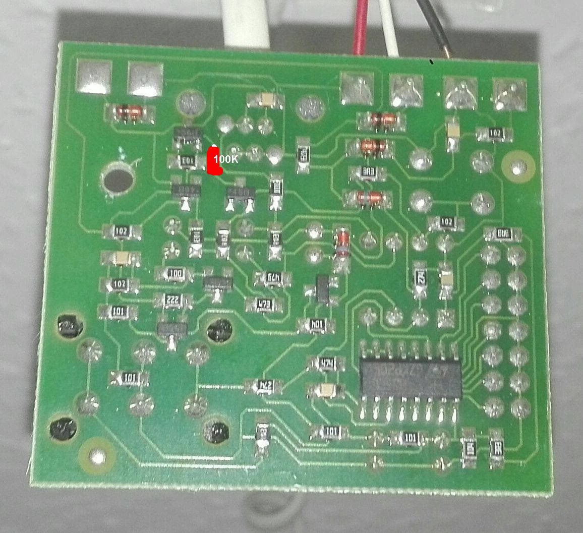

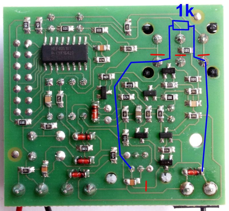

(#) kisbala hozzászólása Máj 31, 2019 /
Tud valaki segíteni nekem abban hogy egy codefon digitális készülék csengetését lehalkítsam? Úgy hogy a beszéd ne változzon.
Nem vagyok hozzáértő, találtam egy fórumot, amiben írtak erről, de nem tudom értelmezni. Esetleg ebben segítene valaki.
https://elektrotanya.com/content/codefon-kaputelefon-csengo-lehalki.../38329
(#) Zsolt 73 válasza kisbala hozzászólására (») Máj 31, 2019 /
Szia !
Íme a megoldás a problémádra !
(#) kisbala válasza Zsolt 73 hozzászólására (») Jún 2, 2019 /
Köszönöm a segítséget. Ma kipróbálom.
(#) proba válasza Zsolt 73 hozzászólására (») Jún 2, 2019 /
Sokkal egyszerűbb ha az elé a tranzisztor elé tesz egy 100K ellenállást, ami után az 1K-t tetted. minden más maradhat a régiben.
(#) proba válasza proba hozzászólására (») Jún 2, 2019 /
Szerintem Így jó.
