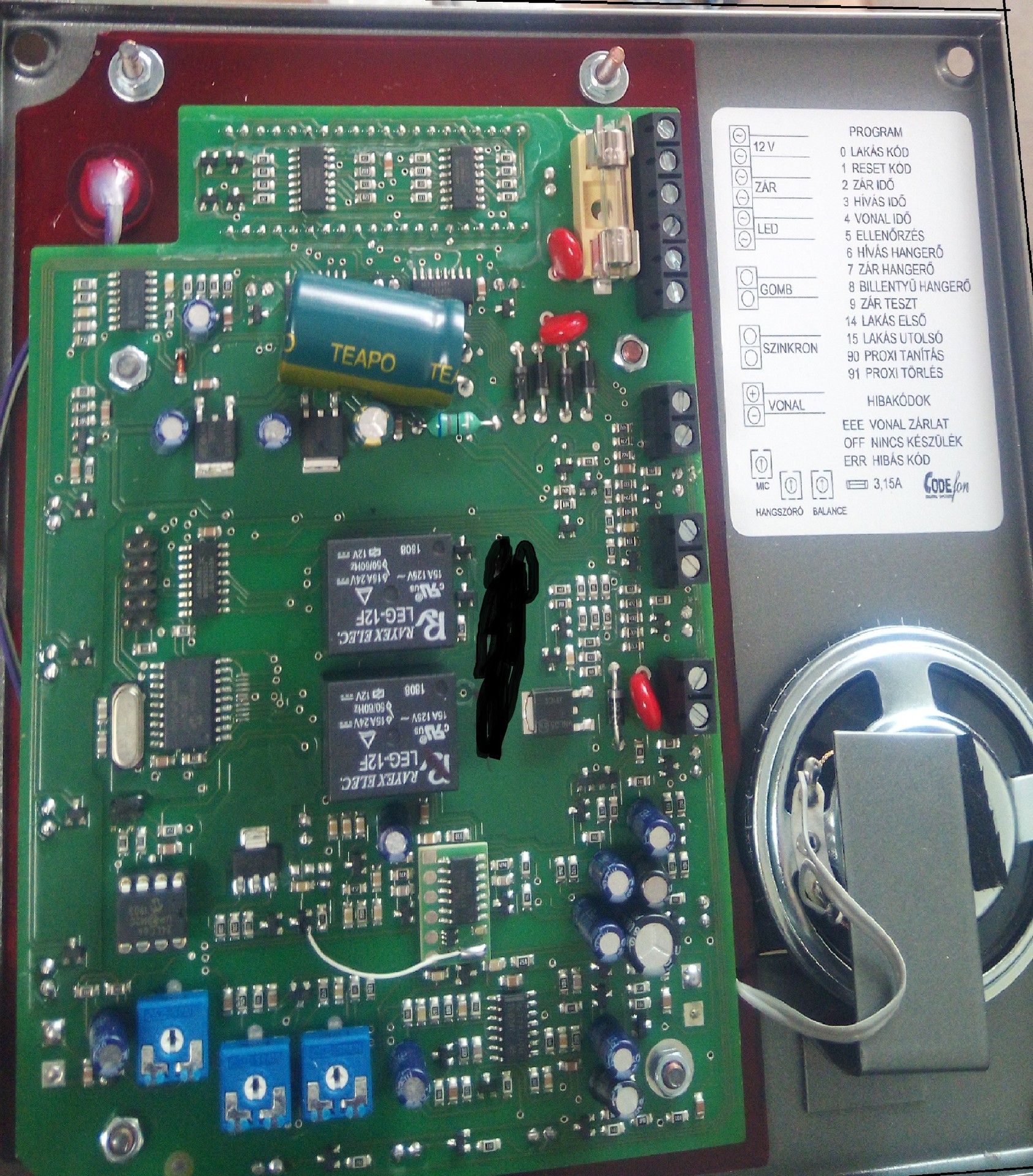

(#) Tyll válasza f_karcsi hozzászólására (») Márc 11, 2020 /
A központok milyen panellal vannak szerelve ?
A két központ panelja ugyan olyan?
A hiba előtt volt táp vagy panel csere a rendszerben?
Milyen keresztmetszetű vezetékkel van kiépítve a rendszer?
Mérni kéne vonali feszt alapállapotban és beszélgetés alatt is! (Külső, belső központ és lakáskészüléknél is!)
Vedd ki a rendszerből a belső központot, a belső 4 lakás is csak a külső egységre legyen rákötve úgy működik e!
Tápról mekkora feszt kap?
A hozzászólás módosítva: Márc 11, 2020
(#) mormogipapa válasza Tyll hozzászólására (») Márc 13, 2020 /
Codefonál tuti nem
(#) Tyll válasza mormogipapa hozzászólására (») Márc 17, 2020 /
Kicsi zöld paneloson
12 beszéd
13 vonal
ezen belül 1-16 ig tudod állítani!
(#) mormogipapa válasza Tyll hozzászólására (») Márc 21, 2020 /
Küld át légyszíves azt hogy melyikre gondolsz mert direkt megnéztem a leírást de sehol nem találok ilyen beállítást
(#) Tyll válasza mormogipapa hozzászólására (») Márc 21, 2020 /
Kicsi zöld panel!
Leírásban nincs bent!
Próbáld ki!

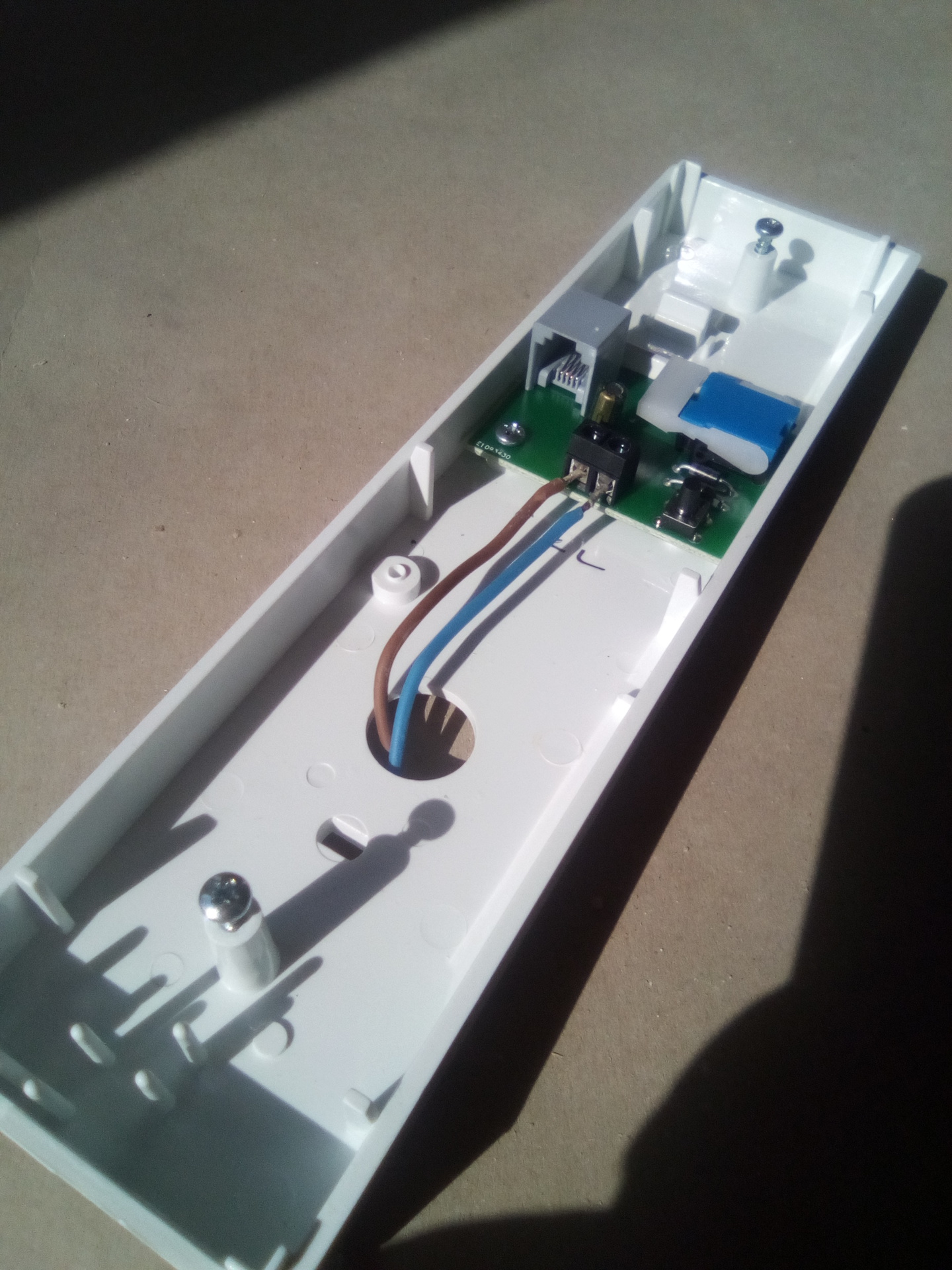

(#) makesz999 hozzászólása Ápr 20, 2020 /
szeretnék segítséget kérni, a csatolt képen látható lakáskészülék csengetési hangerejét szeretném halkítani. Amit eddig próbáltam, hogy egy 10 µF-os kondenzátort kötöttem a kagylóban közvetlenül a hangszóró elé, így nagyon halk lett (de csörgött), viszont felvétel után semmi hang, lenti központi egység pedig azt írta hogy OFF. Ezután a kondit kiszedtem, most működik eredeti állapotában.
A kérdés az lenne, hogy ez a jó út, csak kisebb kondenzátor kell? Vagy inkább külső hangszórót kellene rákötni a CS3 jelölésnél?
Köszönöm előre is!

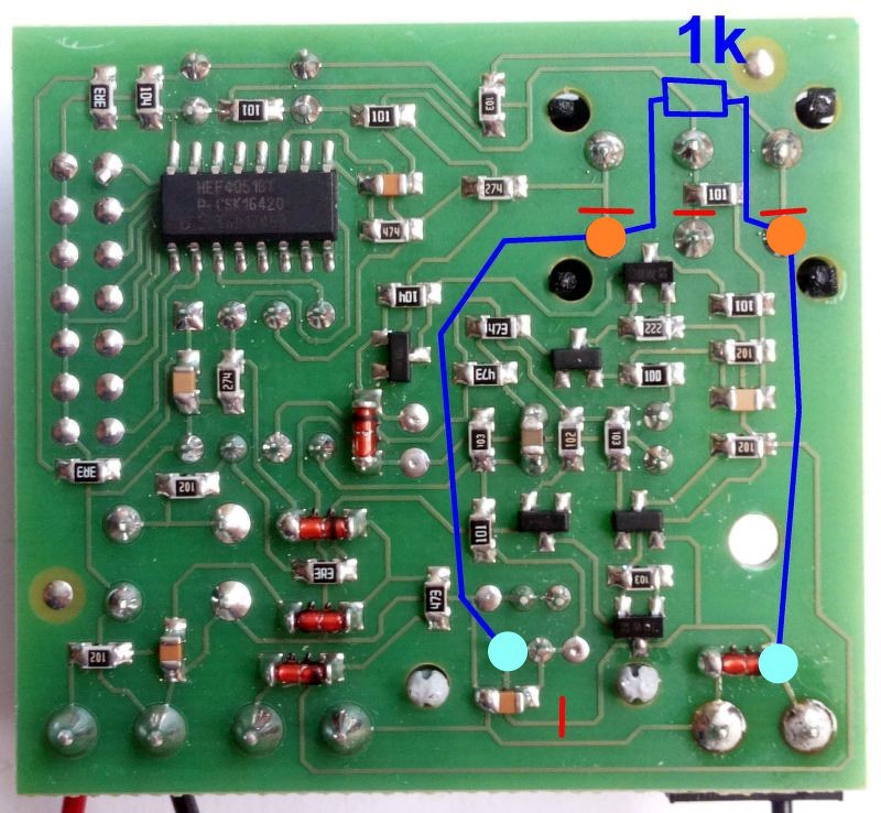

(#) Zsolt 73 válasza makesz999 hozzászólására (») Ápr 20, 2020 /
Szia !
Íme a megoldás a problémádra !
(#) makesz999 válasza Zsolt 73 hozzászólására (») Ápr 20, 2020 /
Köszönöm a gyors választ!
Igen, ezt az átkötési rajzot már megtaláltam máshol is, de nem vagyok műszaki ember, ha jól értelmezem, akkor a csatolt kép szerint a narancssárga pontok közé kellene beiktatni egy 1k-s ellenállást, valamint a világoskék pontokat közvetlenül összekötni a narancssárgákkal?
Illetve a kérdés a piros "átvágásokra" vonatkozva, hogy azt pontosan hogyan kellene kivitelezni?
Köszi és bocsánat a hülye kérdésekért :/
Inkább ne csinálj semmit, ha a rajzot sem érted !

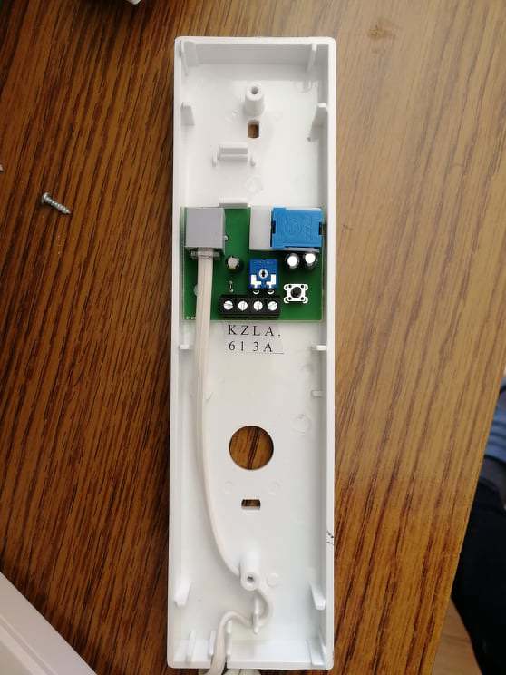

(#) teglascs válasza teglascs hozzászólására (») Ápr 27, 2020 /
ez milyen készülék lenne a belseje alapján? Analóg/digitális?
(#) Tyll válasza teglascs hozzászólására (») Ápr 28, 2020 / 1
Codefon Diódás (analóg)
