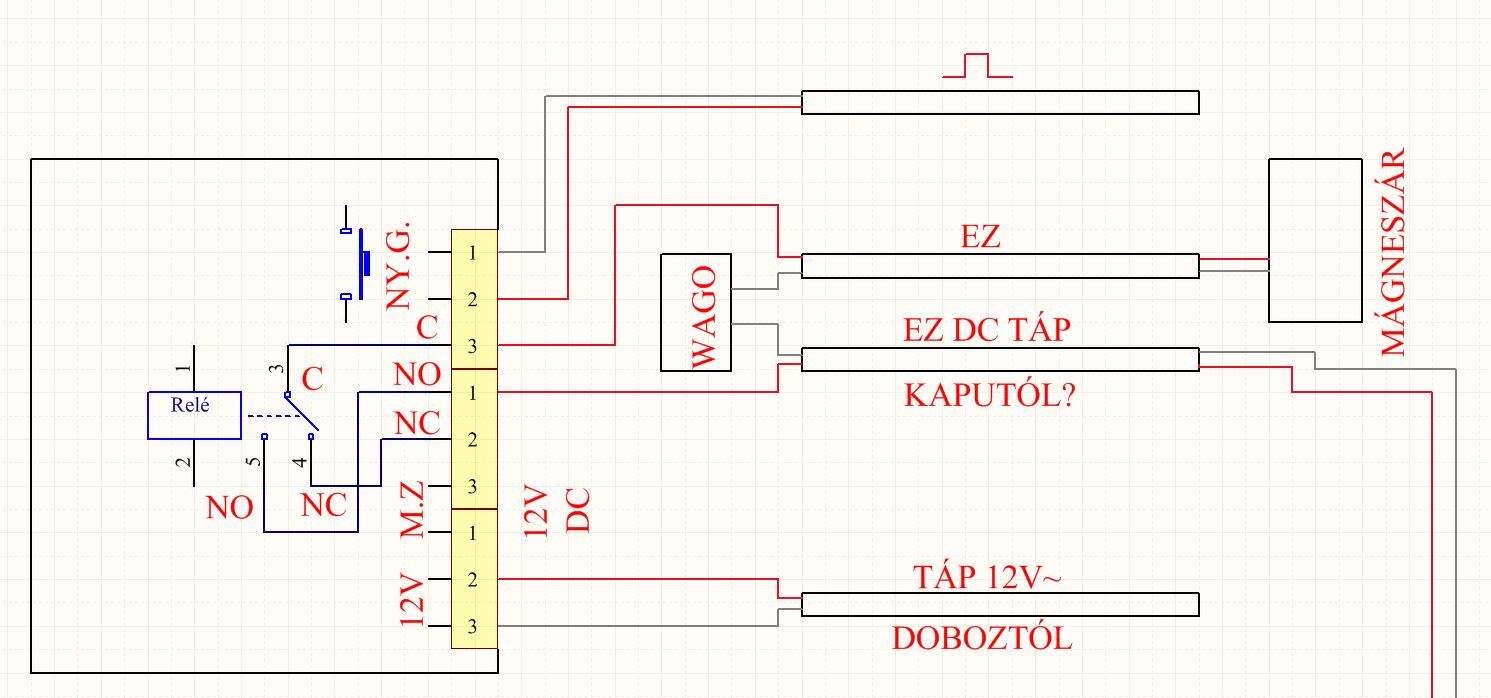

(#) vladcepes válasza lóri hozzászólására (») 18:37 /
Ha tudnám biztosra hogy a Bejárati kaputól ami EZ DC táp felirat néven 12V-ot kellene biztosítson aminek a vége a panelbe az NO felirat pozitív, a negatív meg össze van kötve a EZ ( Elektromos Zár negatívjával) ha tudnám hogy ez biztos 12V akkor ki lehetne próbálni egy külső 12V os adapterrel. De mivel nem találok leírást ehhez az alaplaphoz így egyenlőre nem merem rá kötni.
(#) vladcepes válasza lóri hozzászólására (») 18:53 /
Látom a képet ,érdekes, hogy miért így van bekötve ,belső gombunk nincs. Az elektromos zár panelon rajz alapján M.Z felírat. Tegyük fel ki kötöm az NY.G-t . Gondolom a központi kapun megnyomva a kódot onnan jön a jel, ennek a pozitívja megy a NO feliratra ami Relés Kimenet.(de onnan alapból nem tudom hány voltnak kellene jönnie).A kaputól jövő negatív meg össze kötve zár negatívval. Ha a Zárat át rakom az M.Z-re (kérdés hogy mindegy melyik szál melyikbe megy?) ,akkor hova menne a kapu +,- tápja?
(#) lóri válasza vladcepes hozzászólására (») 19:02 /
A relés kimenetből nem jön feszültség, mint írtam tegnap, merthogy sípolt a műszered, a relé kattanásakor.
Az átkötés, meg, át van vágva, ezért a relé csak feszültségmentes kapcsolóként működik.
A mindegy melyik szál melyikbe megy-re azt mondom, mérd meg műszerrel, hogy az E.Z. sorkapcson, melyik a +/- (már, ha DC-t ad ki).
(#) vladcepes válasza lóri hozzászólására (») 19:20 / 1
Csütörtökön kipróbálom, ha nem érek haza sötétbe (ha nem akkor már csak jövő hét) utána írok.
Akkor le kötöm az NY.G-t. Először ki próbálom így. (egyébként érdekes-mert ha ide ajtó nyitó gomb jönne ami összezárásnál nyitna ,akkor mit keres ott 12V ? :crazy Ha így nem jó ,akkor az M.Z-t ki mérem és rá kötöm a zárat-majd úgy is próba.

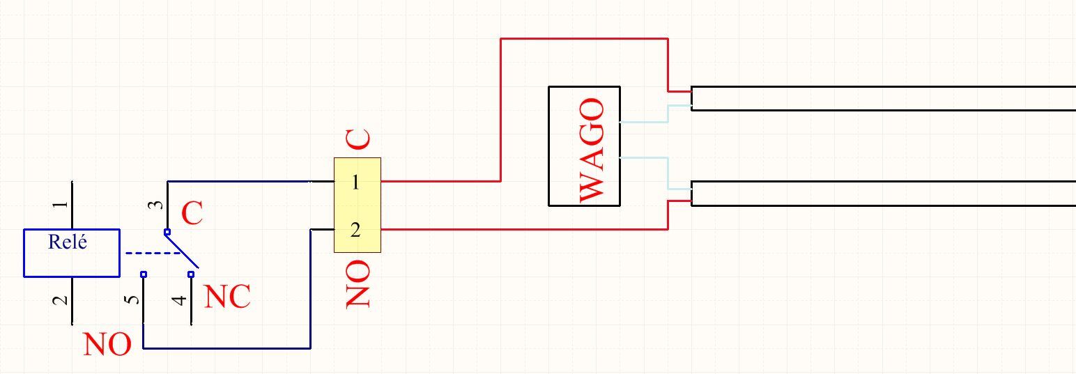

(#) lóri válasza vladcepes hozzászólására (») 19:33 /
A relét, így képzeld el, mint a rajzon. Lehet, hogy bemegy a 7.7V az NO-n, de ki is jön a C-n (vagy fordítva). Az egyik fehér a trafótól jöhet, a másik meg a mágneszártól, a relé csak a kettőt köti össze (talán).
A hozzászólás módosítva: 19:37
(#) vladcepes válasza lóri hozzászólására (») 19:41 /
Értem. Köszi! Mindenképp le kötöm az NY.G-t viszont még mindig nehezen hiszem, hogy a zárhoz el jutna a 12V hacsak a panel nem biztosítja a C-n kifelé. (jól gondolom?)
(#) lóri válasza vladcepes hozzászólására (») 19:48 /
Mint írtam, nem a panel adja ki a zárhoz a 12V-ot, mert el van vágva az átkötés. Feszültségmentes kapcsolóként van használva a relé. Csak, mint kapcsoló. Tehát, a két összewagózott kábel egyikéből jön a 12V, amit a relé kapcsol a másik fehér kábelre, ami a mágneszárhoz megy (szerintem). Ha így gondoltad, hogy a panel biztosítja a 12V-ot, a C-n keresztül, akkor jól gondolod. De a 12V, a szürke trafóból jön talán. De, hogy miért van DC12V írva az egyik vezetékre, nem tudom, vagy hogyan lesz DC. Lehet, hogy az máshonnan jön.
(#) elektroncso válasza vladcepes hozzászólására (») 20:54 / 1
„mert ha ide ajtó nyitó gomb jönne ami összezárásnál nyitna ,akkor mit keres ott 12V”
Ha engem kérdezel akkor azt a panel adja ki a -nemlétező- nyomógombnak, a gomb megnyomásakor ez a 12V "rövidre záródik" ebből tudja a panel hogy megnyomták a gombot. Az nem táp hanem csak "mérőfeszültség". Elterjedten alkalmazzák, hogy egy eszköz vezérléséhez annak a bemenő lábát földre kell húzni, ilyenkor a másik lábon nyitott áramkörnél (gomb nincs benyomva) tápot mérsz.
Véletlenül sem keverted össze a vezetékeket és a négyszögjeles megy fel a plafonon? Olyan mintha előkészítették volna a lakások felé a nyitógombot, de nem lettek végül felszerelve. Szerintem valahol annak a kábelnek csak lóg a vége.
A WAGO bátr hivatalosan nem alkalmas ennyire vékony vezetékek kötésére stabilan megfogja az UTP kábel ereit is, nem hiszem hogy ott a gond.
(#) lóri válasza vladcepes hozzászólására (») 20:57 /
Közben gondolkodtam.
Azt tudom elképzelni, hogy a kaputól jön a négyszögjeles kábelen a vezérlés, mindkét lépcsőházhoz, ami belső gombnyomást szimulál, így tudja kinyitni mindkét lépcsőházat egyszerre.
A DC Táp, nem tudom, honnan jön (a plafonból, kaputól).
Tehát, távolról a kapunál lévő egység nyitja a két lépcsőházat az NY.G. -re adott jellel/rövidrezárással. Ha az A vagy B lépcsőházi kezelőről ütöd be a kódot, akkor a relé nyitja a mágneszárat (EZ és EZ DC TÁP összekötésével.
Ez az én feltételezésem.
Tehát az NY.G.-n, nem kéne tudni feszültséget mérni.

(#) lóri válasza elektroncso hozzászólására (») 21:01 /
"Olyan mintha előkészítették volna a lakások felé a nyitógombot, de nem lettek végül felszerelve."
Hmm, jó gondolat.
(#) lóri válasza lóri hozzászólására (») 21:21 /
Mondjuk, nem értem, miért kellett elhozni a kaputól, vagy valahonnan DC12V-ot a zárnak, ha amúgy is van a kódzárnak AC12V odavezetve, merthogy a zár megy AC-ról is. És akkor nincs a 15m-en történő feszültségesés. Persze egy vastagabb vezeték, nem ártana.
A hozzászólás módosítva: 21:24
(#) vladcepes válasza elektroncso hozzászólására (») 22:16 /
A plafonból EZ DC Táp kábel jön.
(#) elektroncso válasza vladcepes hozzászólására (») 22:22 /
Azt kéne kideríteni az honnan jön. Egy szinttel feljebb mi van?
(#) vladcepes válasza lóri hozzászólására (») 22:25 /
Holnap le szedem még egyszer a kábel csatornát,( de biztos vagyok benne végig menve a drótokon, hogy a doboztól a Táp-és a Négyszögjel drótok jönnek. A plafonból (falból) meg a EZ DC Táp felirat. De holnap ismét meg nézem.
(#) vladcepes válasza elektroncso hozzászólására (») 22:29 /
Lakások vannak, Így fotozva azt mondom plafon, de gondolom falba hungarocel mögött mehet ,gondolom csak a kapuhoz. Lenne értelme összekötve a másik lépcsőház ugyan ilyen paneljával? Gondolom nem.
(#) lóri válasza vladcepes hozzászólására (») 22:35 /
Lenne értelme, ha a kaputól kapja a DC-t, mindkét lépcsőház a zárhoz, mert a szürke dobozból, csak AC jön (elvileg).
(#) lóri válasza vladcepes hozzászólására (») 22:36 /
