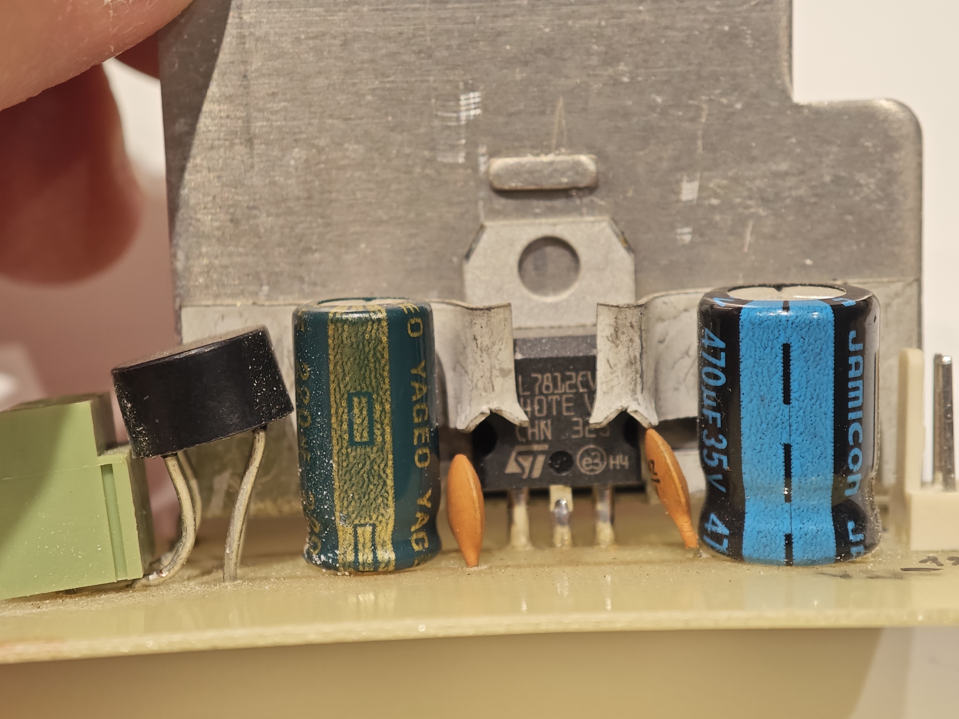

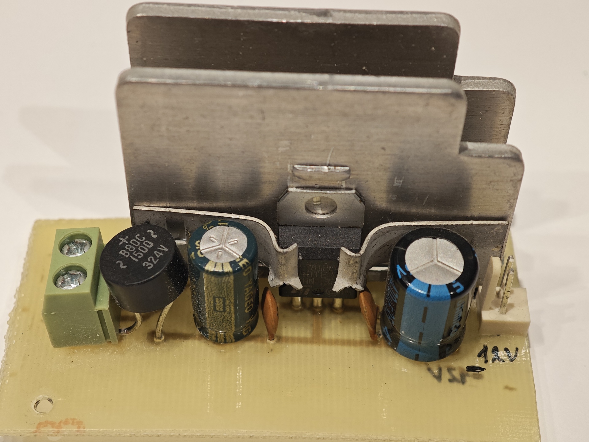

(#) vladcepes válasza lóri hozzászólására (») Csü, 19:17 /
Rendben !
Közbe mit találtam a sufniba remélem jó lesz. (valamikór -valamire csináltam )
(#) lóri válasza vladcepes hozzászólására (») Csü, 19:36 /
Teljesen jó, de az is elég, ha leveszed a diodahidat, nem fontos a szűrt táp a mágneszárnak, de berakható.

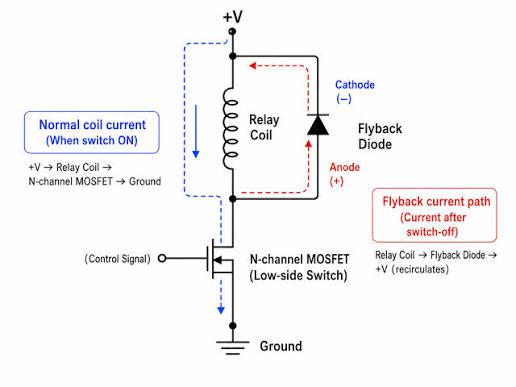

FONTOS: Ha DC-re kötöd a mágneszárat akkor védődiódát mindenképp köss vele párhuzamosan mert a tekercs kikapcsoláskor induktív feszültséget rúg vissza ami előbb utóbb tönkre fogja tenni a tápodat. Egy sima 1N4007 vagy hasonló dióda teljesen jó oda.
védődióda bekötése és feladata Itt értelem szerűen csak a tekercs meg a dióda fontos neked a többit (mos-fet st. ne nézd)

Semmiképp ne tegyen pufferelt tápot stabilizátor nélkül mert ha a 13,8V AC-t egyenirányítod és puffereled akkor kb. 18V DC-t kapsz (szinusz csúcsfeszültségre töltődik a puffer Ucsucs = Ueff x 1,41).
U.i.: Sima diódahíddal meg ugyan úgy búgni fog csak nem 50 hanem 100Hz-en.

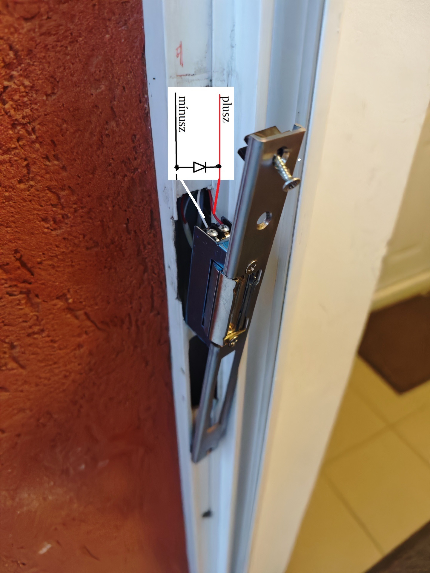

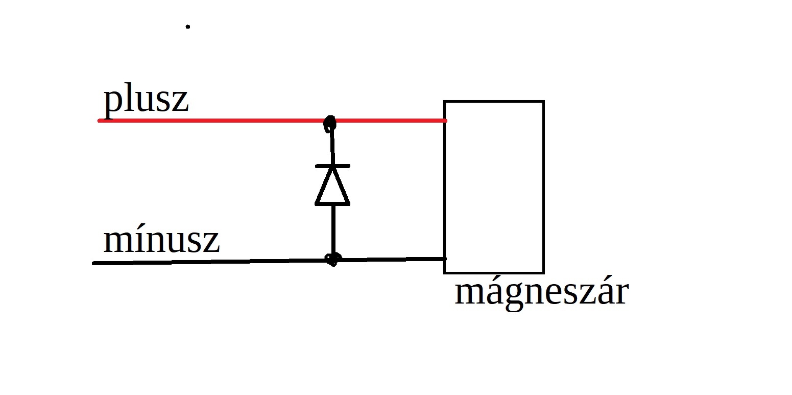

Jó a paneled csak a kimenetére még kell egy dióda. Mindjárt firkálok valamit. A bal oldali (zöld) elkó hány voltos?
(#) elektroncso válasza vladcepes hozzászólására (») Csü, 21:05 /
Firkantottam rajzot. A mágneszárhoz tedd a diódát a zár bekötési pontjaival párhuzamosan a mellékelt módon (dióda katódja a plusz-ra).
(#) vladcepes válasza elektroncso hozzászólására (») Csü, 21:13 /
Akkor a panel amit csináltam az mehet, és így a zárhoza dióda
A hozzászólás módosítva: Csü, 21:14
(#) elektroncso válasza vladcepes hozzászólására (») Csü, 21:17 / 1
Ha a piros a plusz akkor igen.
A kondit azért nézd meg hány voltos (zöld a paneleden) nehogy pukk legyen, legalább 25V-os kell.
(#) vladcepes válasza elektroncso hozzászólására (») Csü, 21:19 /
Rendben! 220µF 35V
(#) lóri válasza elektroncso hozzászólására (») Csü, 21:26 /
Elvileg azt mondtam, hogy vagy csak diodahíd, vagy az a panel, amit mutatott, de azon van stabilizátor.
