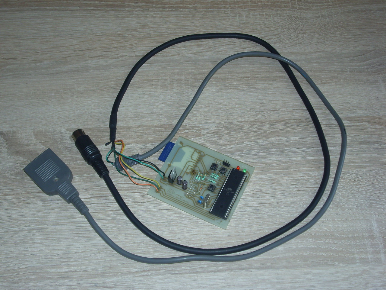

(#) Sanyesz5 hozzászólása Szept 24, 2016 /
Tegnap nekiláttam kicsit átvariálni az sd2iec nyákrajzát, életemben először próbáltam eagle-val tervezni, fel töltöm ide, ha valami hibát észrevételt láttok nyugodtan fogadom a kritikát.
teszt.pdf
Eddig jutottam ma az általam át variált verzióval, kicsit dobozolhatóbb lett, működik hála isten
(a panel még épp takarítás előtt, illetve kifogytam a nyomógombokból)

(#) gerry válasza Sanyesz5 hozzászólására (») Szept 24, 2016 /
Szia! Ha működik valószínűleg a nyákrajz is jó!
Én először vettem egy jófajta dobozt és abba terveztem bele a nyákot.
Gratulálok, hogy sikerült!

(#) Hp41C válasza Sanyesz5 hozzászólására (») Szept 25, 2016 / 1
Kellene még néhány 100nF hidegítő kondenzátor a panelre:
- közvetlenül a stabilizátor kimenete és a föld lába közé. Illetve a típustól függően esetleg nagyobb kapacitású is,
- Az AtMega két oldalához a táp és a föld lábai közé.
A 0805 ill. a 1206 SMD kivitelűt a forrasztási oldalról be lehet forrasztani a lábak forrpontjaira.
(#) Sanyesz5 válasza Hp41C hozzászólására (») Szept 25, 2016 /
Köszönöm az észrevételt, smd-ben még van is itthon!
Nem tudom, milyen stabilizátort használsz.
Idézet az LP2950 adatlapjából:
„A 1.0 μF (or greater) capacitor is required between the output and ground for stability at output voltages of 5V or more. At lower output voltages, more capacitance is required (2.2 μF or more is recommended for 3V and 3.3V versions). Without this capacitor the part will oscillate.”
