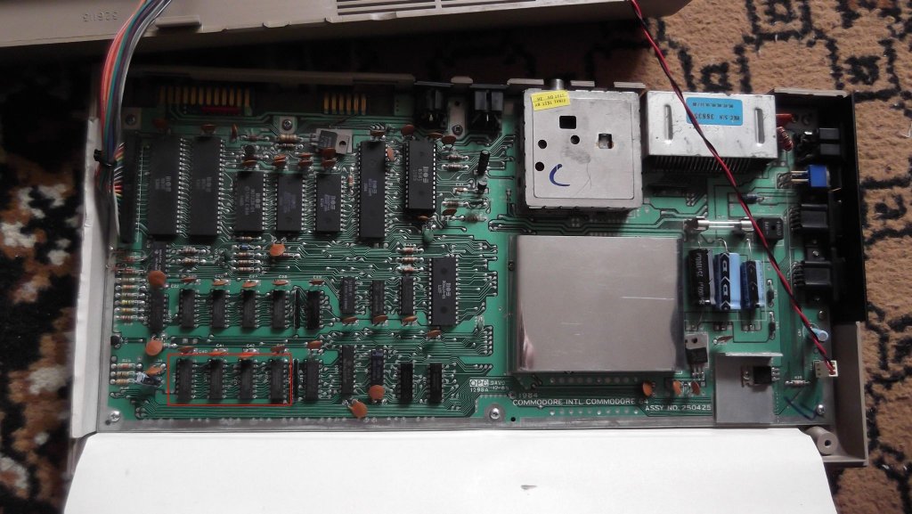

(#) vzsolo válasza Zsora hozzászólására (») Okt 10, 2011 /
Két TV-n is néztem, kézi hangolással is. Automatikus kereséssel a TV-ken csak feketeség látszik, ha kicsit mellé hangolok a TV-n, vagy a C64-en, és mozgatom a koax kábelt, akkor jön be az a kék kép, amin egy világosabb kék csík folyamatosan megy felfelé. Ha nyomkodom a billentyűket, nem látszik változás.
A gép régi fajta, lekerekített.
Első körben az lesz, hogy kipróbálom a gépet egy másik gép (C64C, az újabb szögletes) tápjával. Amennyiben ez nem vezet sikerre, úgy megpróbálok csinálni kompozit kábelt.
Az IC-k ellenőrzése nálam sajnos kimerül annyiban, hogy pár perc bekapcsolt állapot után megnéztem, hogy nem forró-e valamelyik, de mindegyik szoba-hőmérsékletű volt, kivéve a SID chip volt 1-2 fokkal melegebb. A VIC-t nem tudtam megnézni, mert az ugye ilyen fém borítás alatt van.
A gépen belüli stab IC-vel kapcsolatban köszi a tippet, de fogalmam sincs, hogyan kellene azt ellenőrizni...

(#) vzsolo hozzászólása Okt 11, 2011 /

(#) vzsolo válasza mustang74 hozzászólására (») Okt 11, 2011 /
Magnóm van hozzá, de az a baj, hogy nem találom a csatlakozójának az átalakítóját, így nem tudom rádugni a gépre. Viszont ha minden jól megy, elvileg tudok majd szerezni átalakítót (ill. széttúrok mindent és megkeresem az enyémet).
Korábban írtam, hogy a power LED fényereje változó. Ha rendes fényerővel világít a power LED, akkor 4,3V-ot lehet mérni a magnó csatinál, ha halványan világít, akkor 1,6V-ot. Ebből mire lehet következtetni? Ha halvány LED-nél az IC-k is 1,6V-ot kapnak, akkor az hazavághatta őket, nem? :S
(#) mustang74 válasza vzsolo hozzászólására (») Okt 11, 2011 /
Táp hibára gyanakszom így is. Mikor halványan világít a led akkor a tápegységben is meg kéne mérni mennyi feszültséget ad le. Lehet, hogy kontakt hibás valahol a panelen vagy a forrasztásoknál.
A kevesebb feszültség nem okoz károsodást, úgy tudom.
Bekapcsolom a gépet, halványan világít a LED. Ekkor kihúzom a gépből a tápkábelt, rámérek: 4,9V, visszadugom, halványan világít a LED. Szóval nem tűnik kontakt hibának. Ráadásul ha meg sem mozdítok semmit, csak ki-be kapcsolgatom a gépet, akkor az egyik bekapcsolásnál erősen világít a LED, a következőnél már pl. nem.

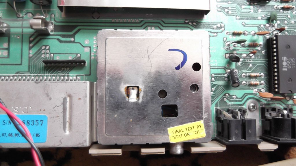

Akkor a gépben van valahol zárlat. Szétszedést és alapos kitakarítást javaslok. Valami rövidzárat okoz.
A mellékelt képen piros karikával jelöltem egy kis kapcsolót ami szintén kontaktos szokott lenni.
Még az is lehet, hogy valamelyik kondi szórakozik.
Ki van takarítva.
Ott nekem nincs kapcsoló, csak ilyen tekerős trimmer akármik, a felső lemezt levenni meg nem tudom (nem merem), mert ahogy a képen is látszik hozzá van forrasztva valamihez ami alatta van.
Van a gépben összesen 6 elektrolit kondi, ránézésre egyik sem púpos.
Viszont most nézem, hogy a tápban a diódák 1-2 perc alatt felforrósodnak... Gondolom ez nem normális jelenség.

(#) mustang74 hozzászólása Okt 11, 2011 /
Nincs, csak egy dióda látszik ott, egy vezeték, meg egy tekercs.
Viszont úgy nézem, hogy tényleg a táp szórakozik: kiszedtem az alaplapot, és rámértem alul, ahová a tápcsati lábai forrasztva vannak. Ugyanazt tapasztaltam már itt is, mint a magnó csatlakozónál, azaz halvány LED-nél 1,6V, fényes LED-nél 4,3V van 5V helyett.
A kérdés most már az, hogy az alacsony fesz (vagy esetleg az, hogy - mielőtt visszaforrasztottam volna a táp tranzisztorát - nem volt egyszerre 5 és 9V) tényleg nem nyírhatott-e ki valamit, mert fényes power LED-nél is fekete a képernyő, pedig akkor nagyjából meg van az 5V.
Arra gondolok még, hogy talán a SID chip kavarhat be valahogy, mert a többi IC hideg, míg a SID-en érződik pár fokos hőmérséklet növekedés. Ha kiszedném a SID-et (ti. nálam ő az egyetlen foglalatban lévő IC) és úgy kapcsolnám be a gépet, az okozhatna valami kárt?
Azt hiszem meg van a baj - egyik? - forrása. Nem tudom, hogy ez most új jelenség, vagy csak elsiklottam felette (bár nem hiszem) mikor néztem az IC-k hőmérsékletét, de a képen jelölt 4db HM4864AP-20 RAM IC forrósodik.
Gondolom itthon sehol nem lehet már ilyen IC-ket kapni, szóval úgy néz ki, hogy reszeltek a C64-emnek...
Mindenesetre köszönöm mindenki segítségét!
Olvastam, ott írják, hogy csak tökéletesen ugyanolyan RAM IC-k lehetnek a gépben. Tehát kell 4db HM4864AP-20 IC, vagy 8 db másmilyen (4-et se semmi ki-, majd beforrasztgatni, hát még 8-at), amivel kiválthatom őket. Kerestem ilyen HM4864AP-20-at de csak külföldi találatot dobott ki a Google; te hol láttál ilyet fillérekért?
Mondjuk az is érdekes kérdés lehet, hogy mitől adta fel a harcot egyszerre 4 RAM...
Ja, egyébként rájöttem arra is, hogy miért nem tűnt fel a melegedés elsőre: mikor halványan világít a power LED, akkor nincs melegedés, rendes fényerőnél viszont van.

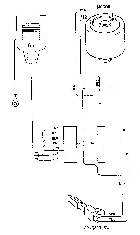

(#) Kry hozzászólása Ápr 14, 2012 /
Sziasztok! Van egy Commodore 64-hez való kazettásmagnóm. A probléma az vele, hogy LOAD parancs után lenyomom a play gombot, a kép átvált sima világoskékre, viszont a magnónál nem világít a led, és a kazettát sem kezdi el tekerni.
Van 2 darab kis kábel benne, amelyek nem tudom hová valók. Megfelelő kapcsolási rajzot nem találtam róla, és képeket sem sajnos, amik pont ilyenek lennének.
A feketéről fogalma sincs hogy mi, a piros pedig ha jól veszem ki, a motorhoz megy. Na de ez a vége vajon hová?
Képek >> https://plus.google.com/u/0/photos/113992062726324924741/albums/573...994690

(#) titi válasza Kry hozzászólására (») Ápr 16, 2012 /
Hátha segít a rajz: Bővebben: Link
(#) Kry válasza titi hozzászólására (») Ápr 16, 2012 /
Hali! Hát sajnos nem nagyon, de azért köszönöm
(#) Sebi válasza titi hozzászólására (») Ápr 18, 2012 /
A piszkok pont a kapcsolási rajzokat nem tették publikussá, csak fehérben jeleik meg a keret - így a Te linked is... (végignéztem)
Viszont itt a huzalozási rajz, színekkel, amiből 3 féle van. Ide a nálunk leggyakrabban látott típusét teszem.
