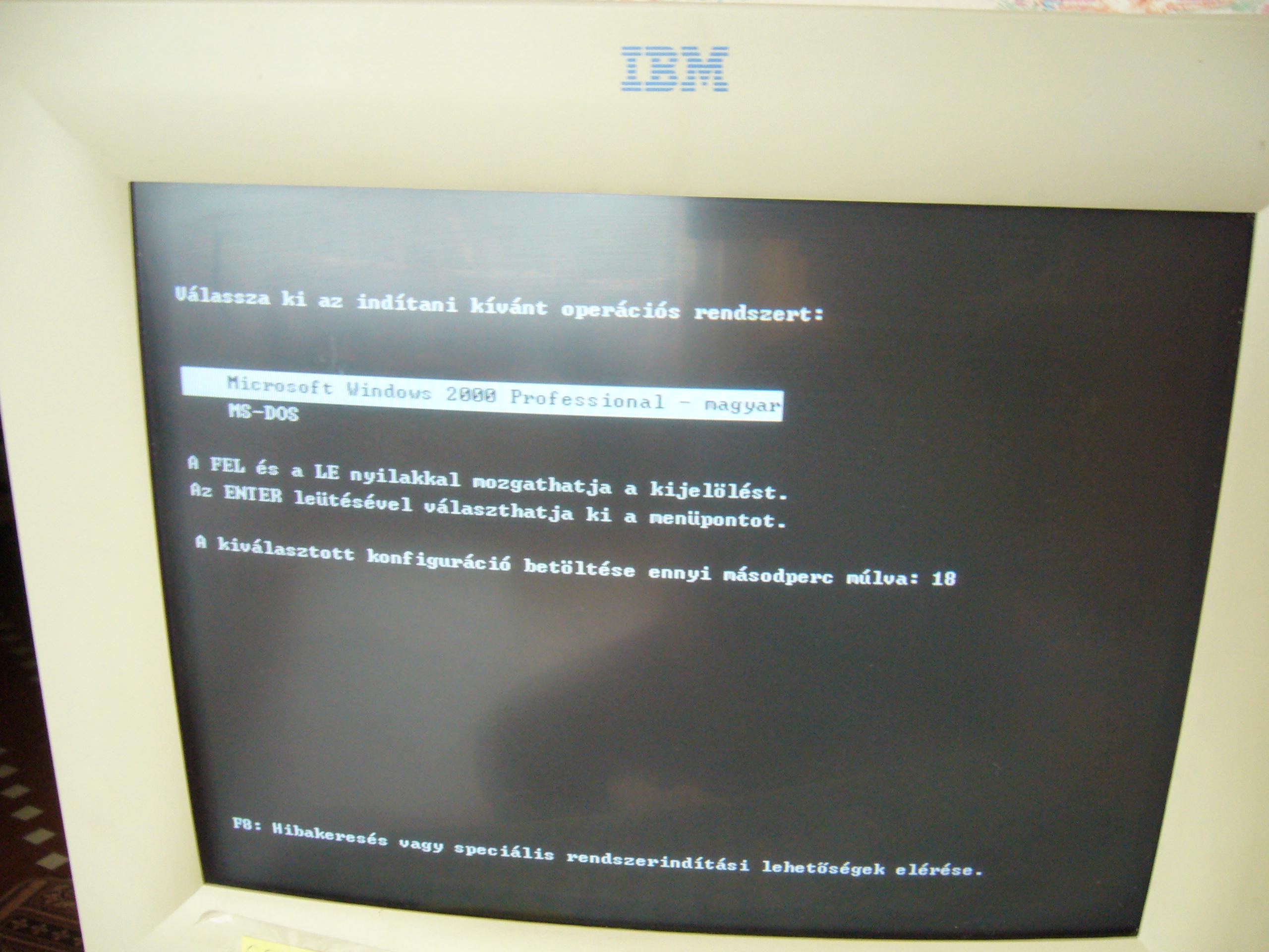

(#) mustang74 hozzászólása Júl 3, 2011 /
Megépítettem az itt található kábelt a datasette-hez. : www.richardlagendijk.nl/cip/article/item/tape_transfer/en
Csinált valaki hasonlót? Hogyan lehet átvinni kazettára a játékokat, mert nekem nem sikerült a leírtak alapján. Annyiban tértem el az eredeti írástól, hogy XP parancssorban irogattam a parancsokat. A képernyőn látszólag küldte az adatot de a szalagon nem volt semmi. A tökéletesen működő datasette-t használtam.
(#) mustang74 válasza mustang74 hozzászólására (») Júl 3, 2011 /
Végre!!! Megcsináltam én is a P3-as PC-met DOS/Win2000 konfigurációra és minden működik! Ahogy az oldalon le van írva!
(#) mustang74 hozzászólása Júl 19, 2011 / 1
Képek az átvitelről :
Pár screenshot :

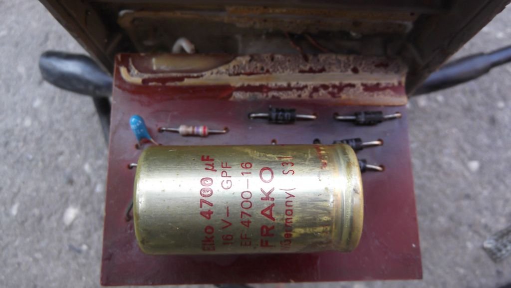

(#) vzsolo hozzászólása Okt 9, 2011 /
Van egy Commodore 64-em, aminek rossz a tápja. Anno valamilyen kontakthibája volt, ezért szerelőhöz került, aki láthatóan valamit gányolt is rajta, de azóta sem működik. Egész konkrétan az 5V hiányzik, a ~9V megvan a csatlakozónál.
Kerestem hozzá kapcsolási rajzot, ill. képet amin látszik a NYÁK, de sajnos nem találtam, pontosabban találtam, de nem erről a típusú tápról.
Az egyenirányító (?) rész bemenetén ~10V-ot lehet mérni (ahová az egyik képre ráírtam), de kifelé már nem jön semmi.
Remélem valamelyikőtök a képek alapján tud adni valamiféle tippet, vagy kapcsolási rajzot, vagy csak egy képet egy működő táp NYÁK-járól.
A segítségeteket előre is köszönöm!
(#) Zsora válasza vzsolo hozzászólására (») Okt 9, 2011 /
A te tápod nem középmegcsapolásos trafót használ, így nem 2 dióda, hanem 4 van benne hídba kötve. A többi teljesen ugyanaz.
A diódákat kell kimérni, az áteresztő tranzisztort, meg az elektrolitkondikat, hogy nem zárlatosak-e. Ja és a kókányolást, hogy nem szakadt-e vagy nem zárlatos-e valahol.
(#) Zsora válasza Zsora hozzászólására (») Okt 9, 2011 /
Az a tápegység egyszerű mint a szög. A tranzisztort akár helyettesítheted is egy 7805-ös IC-vel, úgy a kimeneti 5V nem fog függeni a bemeneti feszültségtől. A 90-es években a hálózati feszültség 220V-ról 230V-ra emelkedett (hivatalosan), így az ilyen egyszerű tápokban minden feszültség megnövekedett némileg.
(#) vzsolo válasza Zsora hozzászólására (») Okt 9, 2011 /
Köszi a választ!
Ha tudnám, hogy mit kellene mérnem, pontosabban, hol és hogyan kellene mérnem, és milyen értékeket kellene kapnom, akkor nem lenne baj. Tranzisztor nincs is benne. Össz-vissz van 4 dióda, 2 ellenállás, és 2 kondi. Pont az a baj, hogy én is csak olyan Commodore táp rajzot találtam, amin van tranzisztor is. Ebben viszont nincs. Nem is volt.
A kókány rész ellenőrzésével is az a bajom, hogy nem tudom, hogyan kellene lennie.
Ott rontottam el, hogy nem írtam az előző hsz-emben, hogy nem igazán értek az elektronikához. Bár anno középsuliban ezt tanultam, de... Csinálgattam már ezt-azt, kapcsolási rajzról ezt is meg tudnám csinálni, de ez a "mérjem ki" dolog sajnos meghaladja a képességeimet.
(#) vzsolo válasza vzsolo hozzászólására (») Okt 9, 2011 /
Óóóó! És tényleg volt abban tranzisztor! Csak benne van abban a gyantában, vagy miben, amivel a trafó ki van öntve. Most vettem csak észre a helyét, mert rajta van ott ez az öntőanyag a NYÁK-on és nem látszott tőle. Akkor ezek szerint kiszakadt a NYÁK-ból a tranzisztor, ahogy fel lett hajlítva a NYÁK... Remek. A 7805-ös IC-n kívül milyen tranzisztorokkal, vagy mikkel lehet pótolni ezt a tranzisztort? Azért kérdezem, mert nincs a közelben elektronikai bolt, viszont van egy rakás rossz elektronikai cuccom, amikből ki tudok nyerni alkatrészeket. Egy tranzisztorért nem igazán utazgatnék...
(#) vzsolo hozzászólása Okt 10, 2011 /
Nos, úgy tűnik sikerült megcsinálnom az 5V-os ágat: kivéstem az epoxit a tranzisztor lábai körül, majd pici vezetékekkel visszakötöttem a lábait a NYÁK-ra.
Viszont, ha bekapcsolom a Commodore-t, csak fekete, vagy ha mozgatom a koax kábelt, akkor a mellékelt képen látható kék képet kapok. Utánaolvasgattam, és úgy tűnik sokféle dolog okozhatja ezt a jelenséget, többek közt a táp is. Ami még érdekes, hogy a Commodore power LED-je halványan világít, de ha ki-be kapcsolgatom, van, hogy rendes fényerővel világít, ám mindkét esetben ugyanazt a képet küldi ki a TV-re. A neten azt találtam, hogy a halványan világító LED táphibát jelez. Így jobban megmérve a ~9V, az inkább 9,8-10V. Na most azzal én mit tudok csinálni? Mert ha jól értelmezem, akkor ez a ~9V direktben a trafóból jön ki. Ez az említett hálózati feszültség emeléséből adódna? Bár akkor már régen (2000 körül) sem tudtam volna használni a gépet. Lehetséges, hogy valami IC ment tönkre a gépben attól, hogy volt 9V, de 5 nem?
