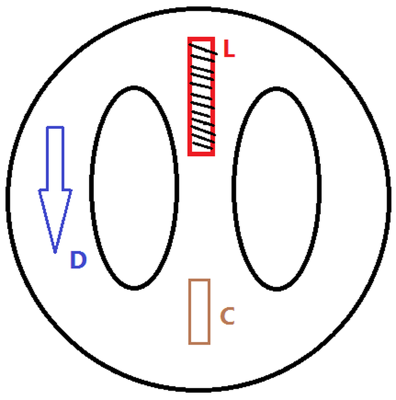

Valaki probalkozott variometeres radioval? Milyen a szelektivitasa?
(#) Gyantáscin válasza bigrobi hozzászólására (») Szept 15, 2017 / 1
Lentebb írtam valahol, hogy a két hangolt körös rádiómnál az első kör variométer volt. Igaz, nem a klasszikus, hanem egy régi autórádió ferritmaggal hangolt variométere. Kifejezetten éles volt a rezonanciagörbéje. Sok függ az antennától is. A mindenféle szükségantennák (Erkély acélváza, esőcsatorna, stb.), igaz, hogy szállít energiát a rezgőkörbe, de a mindenféle veszteségek miatt rontja is annak jóságát. Egy jól szigetelt, szabadban kifeszített klasszikus antenna, valószínűleg jótékonyan hat a szelektivitásra.

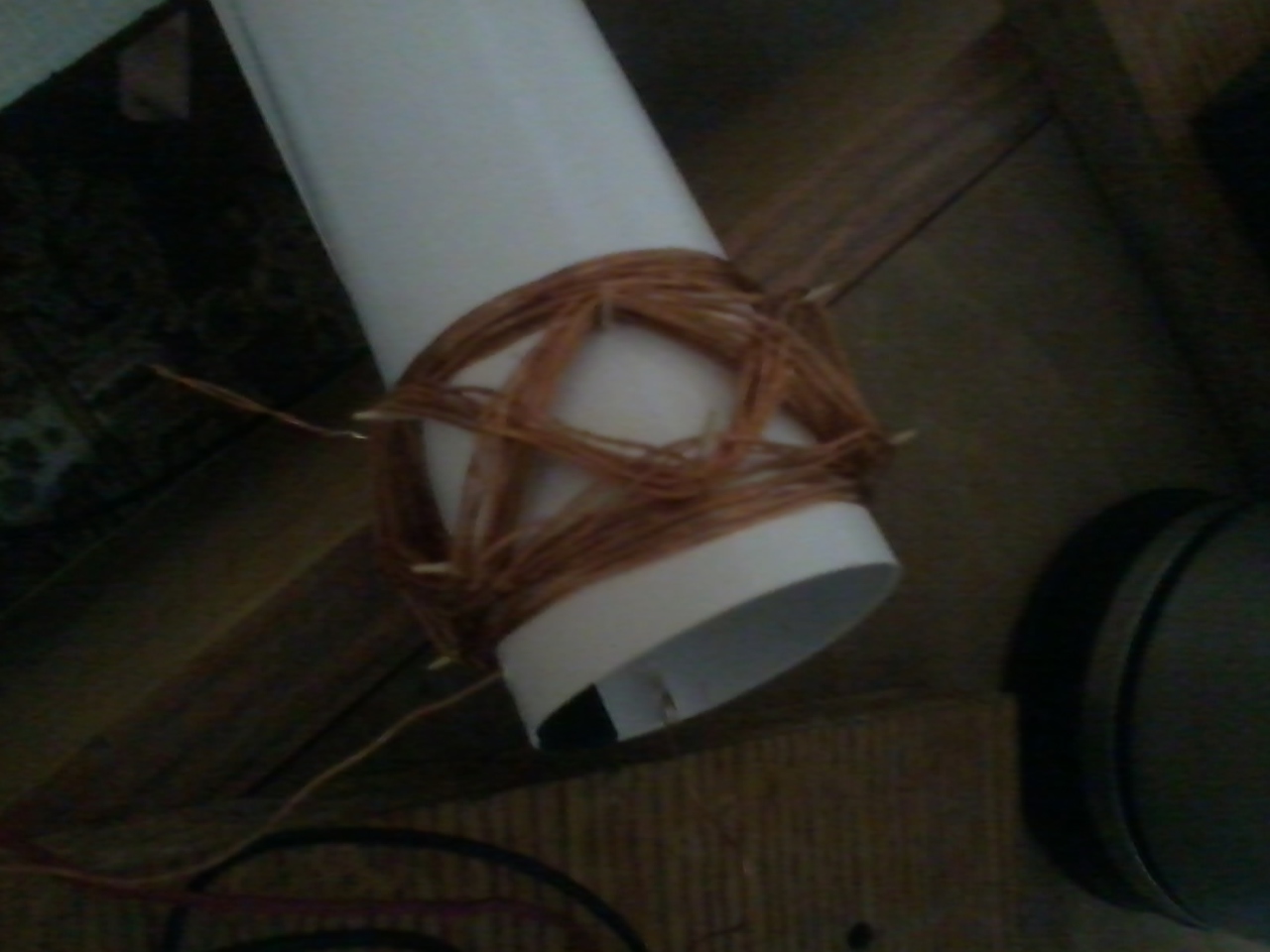

Reggeli elmelkedeseim. Bar 100Km re vagyok a Kossuth radio adojatol a keretantennas detektoroson kivul masut az egesz reszen halhato. Tegnap a feritantennas radiot szetszedtem es a szep egymas melle tekert tekercs helyett egymashoz keresztbe tekertem a huzal. Lehet valamennyivel jobb volt a szelektivitas, de...az antenna reszen is ugy tekertem es mar egesz jo. Masik tekercs minden 10 meneten kimenet, egymas melle nem igazan szelektiv akar hogy kapcsolgatom esetleg halkabba Kossuth radio. Tekercsre valo foldeles valtassal elmentem magasabb frekvenciakra a rovid hullam fele 1-2 radioallomas bejott. Szoval a feritre vagy kartonra egymassal keresztbe tekert tekercs is jobb erdmenyt hoz? Mindenutt azt irja szepen egymas melle, ez nem tunik hasznos tanacsnak. Sajnos nem is igen jon be a Kossuth adon kivul pedig a padlason van kb 35 meter huzal kihuzva antenanak, igaz az hangos. Masik dolog azon gondolkodtam hogy a keretantenas radion vegiga kozepeig tekercselnem erosebb lenne e a jel hisz +huzal lenne csaka megfeleleo helyen lenne a kivezetes hisz az meg mindig 4 radioalomast meg tud fogni. Lehet ugy hangosabb lenne. Lenyeg tobb alomas elerese, esetleg tobb frekvencia tartomany es termeszetesen nagyobb szelektivitas. Ime a razjoma valtozas a feritantenas tekercsen es az elkepzeles a pvc rudra csinalt tekercsre. (a variometeres meg varat, az az orosz terv elvette a kedvem tole)
A hozzászólás módosítva: Szept 23, 2017
Moderátor által szerkesztve
(#) pucuka válasza bigrobi hozzászólására (») Szept 20, 2017 / 2
Az "összevissza" tekert tekercsnek kisebb az önkapacitása. Ezért használtak a HH , és KH sávban kereszt tekercselést. Az önkapacitásnak jóval nagyobbak a veszteségei, (kisebb a jósága) mint egy tisztességes kerámia, vagy csillám kondinak, ezért a rezgőkör jóságára (szelektivitására) kedvezőtlenül hat.

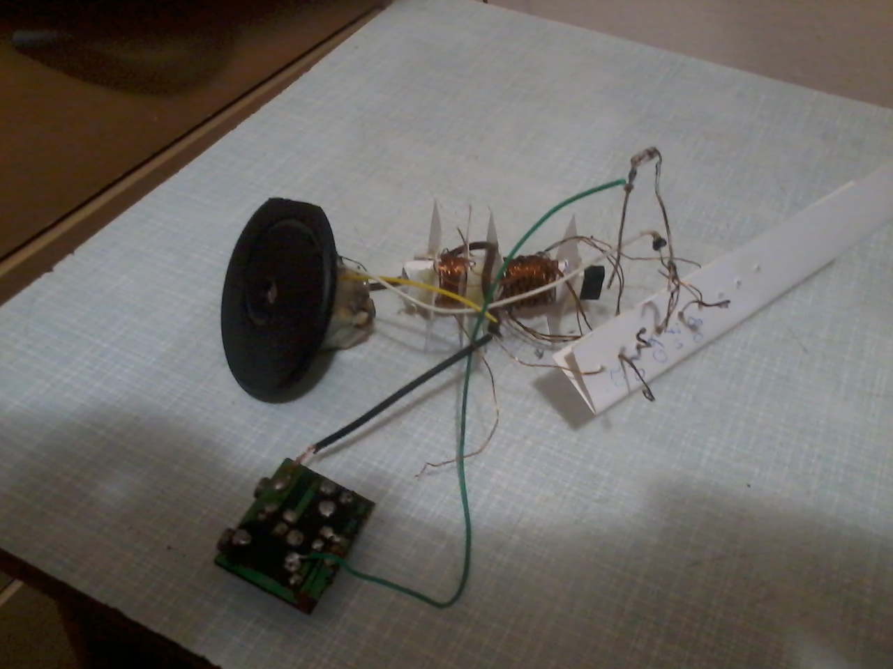

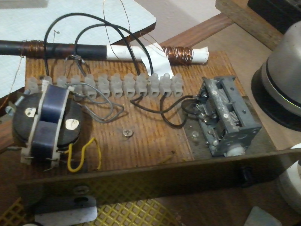

(#) bigrobi hozzászólása Szept 21, 2017 / 2
Na par teszt eredmeny. A ferritmagosnal nem mentem el SW tartomanyba. Meg egymas melle tekert tekercsbol a 90 rengetegnek szamitott, szinte teljesen ki kellet huznia feritmagot belole, 70 menettel is ment a radio ugy hogy a Kossuth legyen az elso, keresztbe tekercselve 80 menetnel telejsen bele kellet huzni a ferritrudat a tekercsbe. Szelektivitas olyan amilyen, jobb mint egymas melle tekerten, ha kulon tekercsorol jon a jel az anternarol es foldelesrol akkor a szelektivitas profi. a kepen a kicsi es nagy ferritmagos tekercs, erdekes a kicsit a legalso kimentre tett diodan szola legjobban, szoval lehet kicsi es szelektiv radiot epiteni. A legmagos keresztezett tekercsnel 70 menetet raktam annyi volt amikor egymas melle raktam de nem volt eleg a Kossuth radiohoz alig erte el, nagyon halkan. Ime a kepek. A keretantenasnak tovabbra sem nincs praja meg mindig a legtobb almast fogja pedig 30-35 meter huzal szet van huzva a padlason a detektorosomnak, erdekesseg a wifi antenara meno huzalt ha rakotom azon mar szol az 10-12meter kabel csak. Az hogy ha keresztbe tekercselem tobb menetk kell lehet ep azzal indokolt hogy nincs belso kapacitas ami akondenzatorhoz adodik. Keresztbetekercselt tekercsnel eleg gazos kivezeteseket csinalni igya nagy ferritmagosnal csak 2x40menet van nincs sok kivezetes. Ja azert gagyik a radiok mert ezek csak kiserletezesek.

(#) bigrobi válasza bigrobi hozzászólására (») Szept 22, 2017 /
Meg 1 megfigyeles nekem a fulesem 2x200ohmos telefonhangszoro amit trafon keresztul hasznalok, de direktbe is mukoik, neha hangosan is, az utolso most mar 90 menetes de keresztbetekert fogjuk ra mehsejtracsos detektoroson nem szolt, allomas igy sem ugy sem nincs hijaba huzgaloma feritet ki be, de zugas is csak akkor ha trafon keresztul megy, meg az egymas melle tekert tekercsen van direkt 400ohmon is jo hangos vetel. Szovala mehsejtetercs maskent viselekdik a terhelesre.
(#) Gyantáscin válasza bigrobi hozzászólására (») Szept 23, 2017 / 1
Hacsak nem jött össze valami menetzárlat a méhsejt-tekercsban
(#) bigrobi válasza Gyantáscin hozzászólására (») Szept 23, 2017 /
Benne van a pakliban en amikor csinalom a kivezetest mindjart a menetben cinezem meg a kivezetest szoval nem kimegy visszamegy a huzal a tekercsben benne ma oda van cinezve, gondoltam jobb hatasfok, stb bar ugy neztem egymastol tavol aljanak a kivezetesek 30,45,70-es menetnel van kivezetes na meg a + 2 vege de arra rajottem teljesen maskent mukodik a mehsejt tekercs, lehet szelsen par sort tekerni egymassal keresztbe az jo de ha osszehuzom mondjuk 1cm szelesre es az egesz ott van egesz mast kapok. Sok ujat tanul itt az ember,a szelektivitas mindig baj volt, itt nem. Ugye sok minden megy egyszerre, sok projekt, keressuk az idealis tekercset,a aminitur radiot akarjuk megoldani, es mega variometere is vissza akarok terni bar ott latom tobb helyen nem fedi be a 540-1600khz et vagy also vagy felso reteg ahogyan en olvasom. A sok tervrajz tetszett, az olasz valtoztatahto kondit meg 1 szer emgcsinalom De messzire kerultem egy egyszeru detektorostol es meg mindig csaka detektorosnal tartok. Az 1 tekercsek kozep es rovd hullam is nehezen fog menni ahogy en latom foleg ha kulon tekercsrol jon az antena foldeles

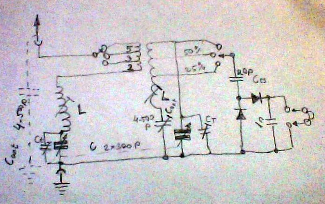

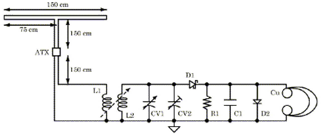

(#) Gyantáscin hozzászólása Szept 27, 2017 / 2
Előre is elnézést a képminőségért - a laptop kamerája ilyet tud
Szóval ezt a készüléket készülök megépíteni.
Az egygombos hangolás beállítása elég nehéz lesz, mivel betekert forgónál az antennakapacitás fokozott hatása miatt a C ant kondenzátorral kell varázsolni kitekert állapotban meg a Ct -t kel beállítani; kérdés, hogy a L induktivitásokat mikor célszerű összejátszani.
Az összesen 10 menetes csatolótekercs menetszám értékét, meg a második hangolt kör leágazásainak értékét előző két hangolt körös készülékemen kísérleteztem ki. A 20 pF-os Ccs értéke szintén tapasztalati érték. (Jelenlegi készülékemen egy URH forgót használok, mert a magasabb frekvenciákon kisebb kapacitás is elég.). Az itt kényszerből alkalmazott feszültségduplázó kapcsolást ajánlom kipróbálni egyéb készülékeken is mert méréssel igazoltan detektoros rádiónál is duplázza a kimenő feszültséget.
