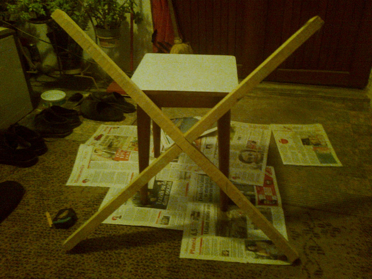

(#) bigrobi válasza tdi75 hozzászólására (») Jan 6, 2018 / 3
menetszámitó , az én rádióm ilyen lett 1x1m léc keresztbe 14 menet, a sok huzal miatt elég érzékeny de kicsit csúszva van így nem a legalján van a Kossuth adó. Nem mértem közel 40m huzal van rajta de lehet több.
(#) tdi75 válasza bigrobi hozzászólására (») Jan 8, 2018 / 1
Fú nagyon mokányan néz ki. Valami ilyesmire asszociáltam én is miután letettem a kör keresztmetszetről. De legalább ma meg holnap kényszerszabin vagyok. legalább tudok itthon kicsit játszadozni.

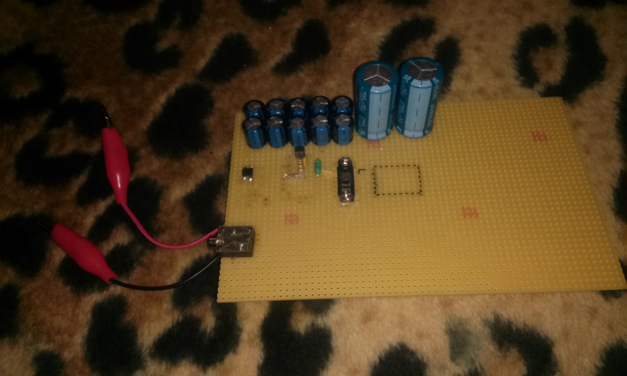

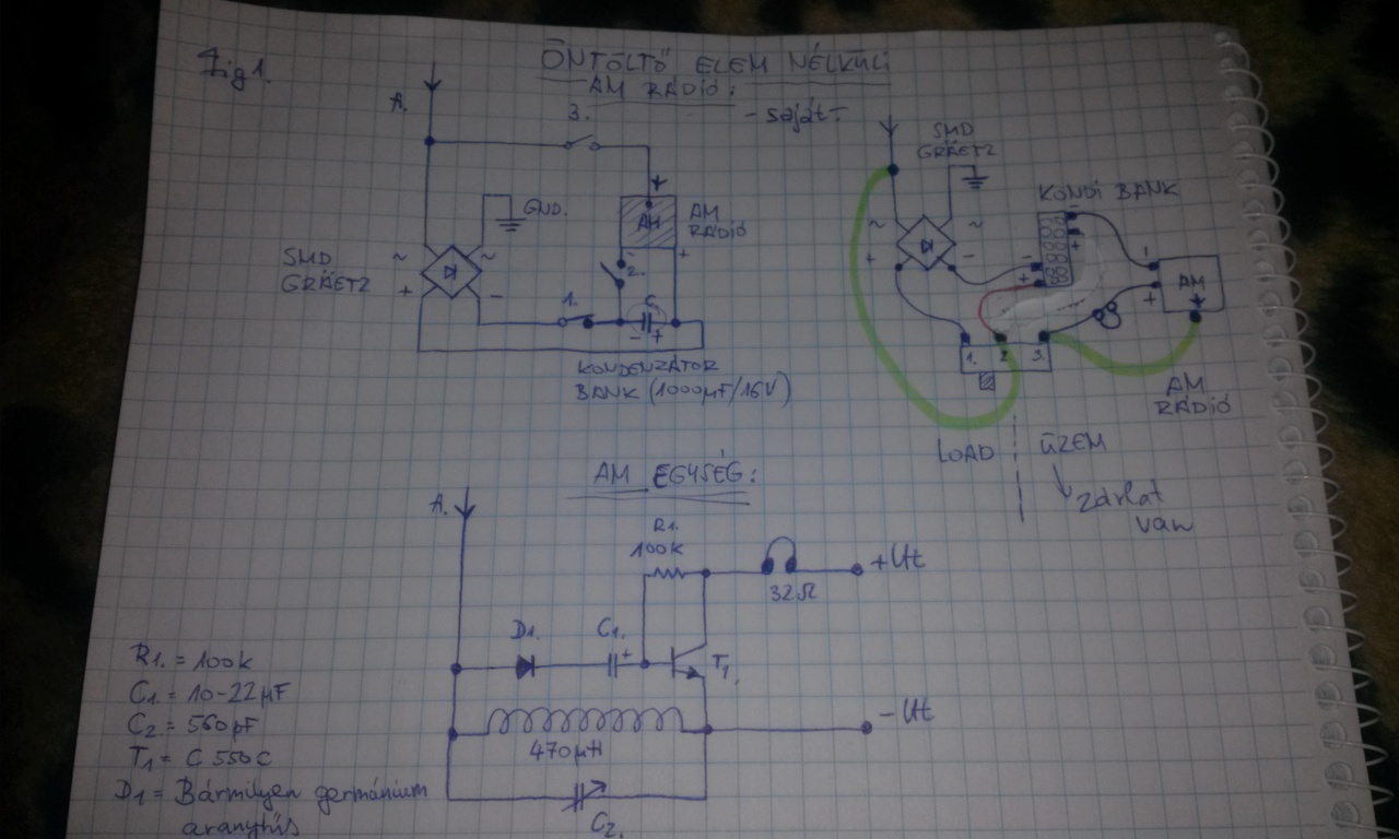

(#) ELKO26 hozzászólása Feb 10, 2018 / 1
Tudna nekem segíteni valaki?
Terveztem egy kristályost,amit egy kondi bank lát el táppal. A kondi bankot meg egy smd graetz híd tölt fel a csatorna eresz meg a gnd közötti töltés.
Működne is CSAK VALAHOL ZÁRLAT VAN.
A töltés része jó. Az üzem részében van zárlat.
Vagy csupán a kettes tolókapcsoló nem elég?
Nem hiszem hogy 3db kapcsoló kéne hozzá.
(#) pucuka válasza ELKO26 hozzászólására (») Feb 10, 2018 / 1
1. Próbálj meg a "kondibank helyett tisztességes áramforrást, elemet használni.
2. A tranzisztor kollektorába inkább valami nagyimpedanciás kb 2 kohm fejhallgatót kötni.
Mit gondolsz mekkora áramot vesz fel az a tranzisztoros erősítő, és az a töltés, ami az 1000 µF kondiban van, meddíg bírja?
(#) ELKO26 válasza pucuka hozzászólására (») Feb 10, 2018 /
Köszönöm Pucuka.(van benne két 4700µF kondi is,meg 10db x 1000uF). Várom a további segítséget,hogy hol van zárlat? Ez az elsődleges kérdés.
A hozzászólás módosítva: Feb 10, 2018
(#) Gafly válasza pucuka hozzászólására (») Feb 10, 2018 /
Valamint a D1 és C1 sorosan kötve nagyon nem szerencsés...

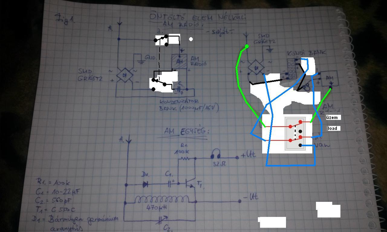

(#) elektroncso válasza ELKO26 hozzászólására (») Feb 10, 2018 / 2
Milyen kapcsolót használtál? A bal felső rajz jó, feltéve, ha az 1. kapcsoló zárt állapotakor a 2. és 3. kapcsoló nyitva van. A 1. nyitásakor a másik kettőt zárni kell. Ehhez egy két áramkörös váltókapcsoló elég. De amúgy szerintem a K3 kapcsolót elhagyhatod, helyette egy kis kapacitású kondit tehetsz. Forgókondi még jobb, azzal beállíthatod a legjobb antenna csatolást, mert a mostani helyzetben az antenna kapacitás nagyon elhangolja és leterheli a rezgőkört. A másik kérdés az, hogy egyáltalán indukálódik-e annyi feszültség az antennádban, hogy az ki tudja nyitni a graetz-híd diódáit. Oda szerintem bőven elég lenne 1 Schottky-dióda is. Ráadásul egy hagyományos Si diódahídon 1-1,2V esik.
Illetve a 32Ω-os fejhallgatót cseréld le 2kΩ-osra, mert az a tranzisztor munkaellenállása is, jelen kapcsolásban ha a tranzisztor kinyit ez a 32Ω korlátozza az áramot, elképzelhető, hogy akkora kollektoráram indul meg ami azonnal kisüti a kondibankodat, így úgy tűnik mintha zárlat volna.
(#) elektroncso válasza ELKO26 hozzászólására (») Feb 10, 2018 / 1
Illetve még egy megjegyzés. Sokkal jobb volna, hogy ha a hallgatón nem folyatnál át egyenáramot, mert az átfolyó DC lerontja a hallgatód hatásfokát. Gyakorlatilag "előfeszíti" a hallgatót, ami így kevésbé tud reagálni a HF változásokra.
Gafly hozzászólását is vedd fontolóra. A D1-nek nincs munkaellenállása. A hagyományos detektoros rádiókban ezt a feladatot maga a nagyimpedanciás fejhallgató látja el.

(#) elektroncso válasza ELKO26 hozzászólására (») Feb 11, 2018 / 2
Az gond. Ha pontosan úgy van bekötve mint a jobb felső rajzon a kapcsoló három lábára akkor az "AM rádió" felirat mellett futó zöld drót rövidre zárja a tápot üzem közben mégpedig a tekercsen keresztül. A Greatz híd is félig rövidre van zárva a másik zöld dróttal. Szintén különbség a bal felső jó rajz és a jobb felső hibás rajz között, hogy előbbiben a kapcsolók a negatív tápfesz ágban vannak, utóbbiban a pozitívban.
A táprész a mellékelt rajz alapján már jó lesz. Másik megoldás, hogy a felső (maradt 3. jelzésű) kapcsoló helyett egy kis kapacitású kondit használsz, akkor elég a meglévő 1 áramkörös váltókapcsolód is.
