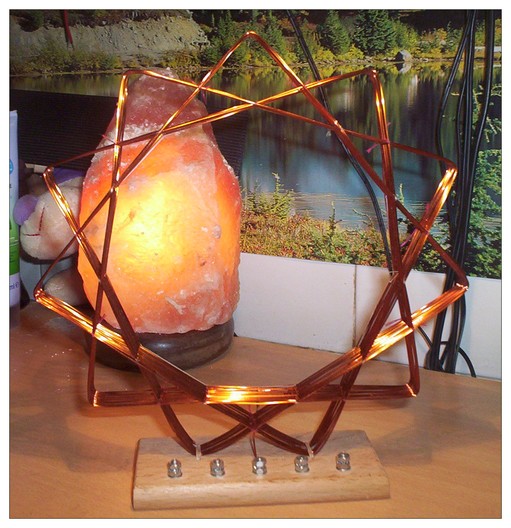

(#) sz_ferko hozzászólása Dec 5, 2010 /
Régi idők emlékére.
Egy kis 'kedvcsinálónak' is szántam. Néha van úgy, hogy sok a szabadideje az embernek Elkészítettem egy kosárfonású tekercset, átmérője 190 mm, menetszám: 22 huzalátmérő 1mm. Ebből pedig összeállítottam egy detektorost, amellyel különféle detektorokat próbáltam ki. 1. dióda 2. cat's whisker, borotva penge HB-s ceruzabéllel. Ha ezműködik miért ne próbálkozhatnánk pld. egy rozsdás szerszámmal, ez is működött. Végül pedig egy nagyobb darab kristályból rögtönöztem egy detektrort. Nappali időszakban egy helyi állomás anetnna nélkül is jött. Legjobb természetesen a dióda volt, rozsdás eszközökkel gyengébben szólt. Anenna ablak keret köré tekert 10m vezeték, a földelés pedig a gázvezeték.
sz.
(#) Abukodonozo válasza sz_ferko hozzászólására (») Dec 6, 2010 /
Nagyon pofás lett, gratulálok hozzá!
