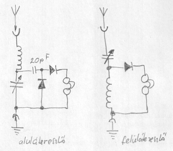

(#) Gyantáscin hozzászólása Júl 3, 2012 /
Sokszor van gond a detektoros rádió szelektivitásával.
A mellékelt képen látható kapcsolásokban a rezonanciagörbe aszimetrikus. Attól függően, hogy a zavaró adó frekvenciája a venni kívánt adótól kisebb, vagy nagyobb, lehet választani a két elvi rajz között.
Nálam az első változat vált be, így a 4-5 V-ot produkáló helyi adó mellett zavarmantesen tudom fogni Soltot a maga szerény 50-100 mV-jával.

(#) Vales válasza Gyantáscin hozzászólására (») Júl 3, 2012 /
Ha jól látom az első változatnál fezsültségkétszerező demodulátor van, ugye?
(#) Gyantáscin válasza Vales hozzászólására (») Júl 3, 2012 /
Igen, az. Lehet mondhatni, "muszájból" mert, mivel a feszültséget a forgó két sarkáról veszem le, az egyenáramú kör nem tud másképp záródni. A földpontra csatlakozó dióda helyett lehetne akár egy 10-100 kohm-os ellenállás is, de a rendelkezésre álló csekélyke energia egy részét kár lenne ellenálláson elfűteni. Így legalább a rádiófrekvencia mindkét félperiódusa a hallgatót táplálja.

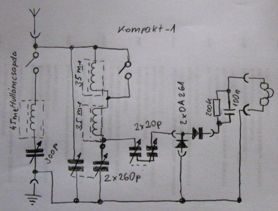

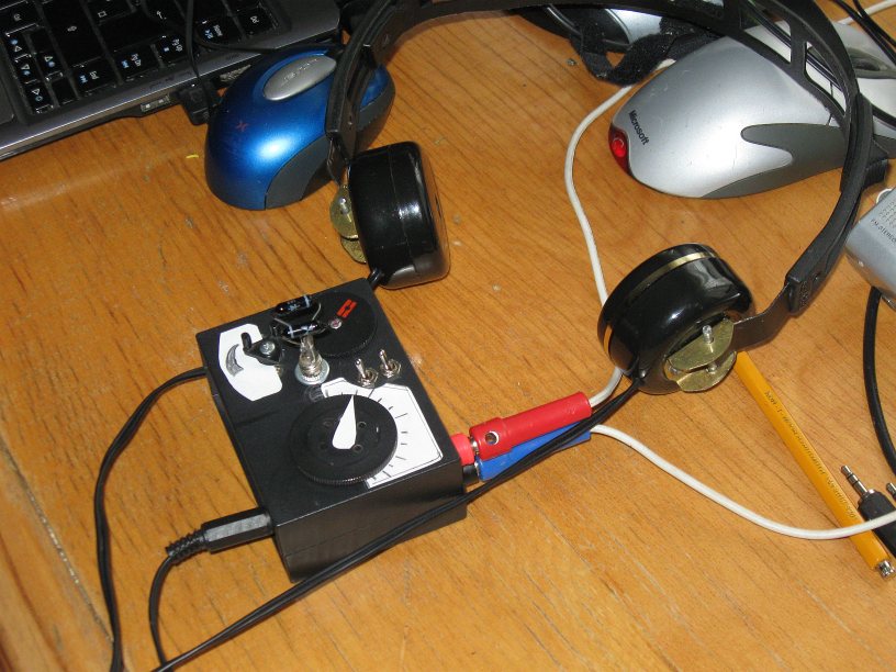

(#) Gyantáscin hozzászólása Júl 15, 2012 /
Nyugdíjasként végre volt egy szabadnapom, gyorsan bedobozoltam kísérleteim eredőjét.
BAT46 ide, OA1182 oda, a legjobb eredményt az NDK gyártmányú OA261 diódákból kiválogatott legkisebb záróirányú áramot mutató páros adta. (12V 2-3 mikroamper). Nem valami esztétikus, mert ezek nem fértek be a 3,5 mm-es stereo jackdugóba
A kapcsolási rajzon a bekalickázott tekercsek azt próbálják szemléltetni, hogy antennaillesztő balun magra vannak tekerve.
A hangolókondenzátor egyik fele az antenna kapacitását van hivatva kiegészíteni a kellő frekvenciaátfogás érdekében. (Érdemben nem csökkenti a hangerőt.) Ezt szolgálja az egyik tekercset rövidrezáró kapcsoló is. Bőséges átfedés van a két sávrész között. Érdekes, hogy ugyanaz az adó a nagyobb induktivitás esetén jóval nagyobb hangerőt produkál.
A diódák csatolása egy URH-s zsebrádió forgójával történik, a két fél sorba van kötve (a forgórész a "levegőben lóg") Ez egy 5-10 pF-os fix kondenzátorral helyettesíthető.
Sajnos a hangolókondenzátor kissé "elhúzza" a hullámcsapdát, így a helyi adó frekvenciájának közelében elég keserves egy távolabbi adót elcsípni.
A vételkészséget azzal szemléltetném, hogy középhullámon azokat az adókat veszi, amelyeket egy olcsóbb KH zsebrádió a ferritantennájával.
