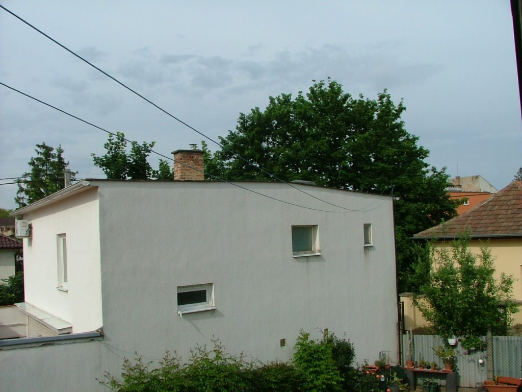

A többieket tudom csak idézni, nagyon dícséretes a kitartásod és egészséges kíváncsiságod, hogy meg építetted ezt a szép korhű kinézetű vevőt. Akkurátus benne az "Y" forgó is. Irnál pár szót az antennádról, földelésedről? Még egyszer csak gratulálni tudok. Üdv. Gábor
Kedves Gábor...
Köszönöm, hogy értékeled azt a munkát amit szórakozás képen kifejtek.Amikor fel jövök az alagsori műhelyemből mindig jobban érzem magam mint amikor lemegyek. Az antennám kb:20 m hosszú és kb. 15 m.magasan van kifeszítve.Két párhuzamos szálból ál.Szigetelt kb.4 mm átmérőjű sodrott réz vezeték alkotja.Iránya majdnem kelet-nyugat.Nagyjából Solt is arra felé van.A földelés a házi vízvezeték horganyzott acélcsövére van rá kötve.A cső 1,2 m mélyen van a talajban és 35 m hosszú.Az hálózati áram fázispontja a nullával és a földvezetékkel egyforma feszültséget mutat. Jó rádiózást kíván:Tibor.

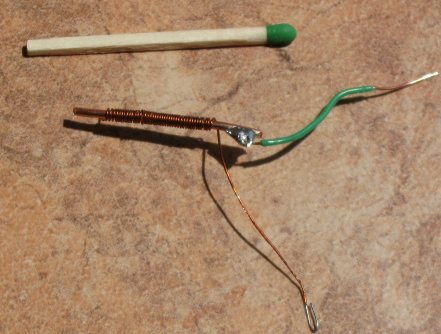

Az az ottani ábrán szereplő 56 pF-os kondenzátor helyett kisebb is megfelel, ami "malacfarok" (vastagabb csupasz, vagy szigetelt rézdrótra tekercselt zománc szigetelésű vékonyabb huzal) kivitelben házilag is könnyen előállítható. Az ide mellékelt malacfarok pl. pont 15 pF.
