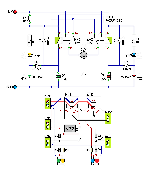

(#) proli007 válasza proli007 hozzászólására (») Ápr 21, 2019 1 / 1
De én így oldanám meg a dolgot.
Előnye, hogy a relé csak a motor működéséig van húzva.
A végállás kapcsoló nem a motoráramot bontja, csak a relé működtetését.
Van jelzés a végállás eléréséről, és a "NAPPAL-ESTE" üzemről.
Hátránya, hogy kicsivel több alkatrész igénye van. De ha a fényérzékelőnek lenne váltóérintkezője, a Fet elmaradhatna.
Nem tudom miről működteted, mekkora teljesítményű a motor, de ha aksiról működik, akkor számít a fogyasztás, ami jelenleg passzív állapotban kb. 10mA lesz. (Nem számolva a fényérzékelő fogyasztást, aminek tápja nincs berajzolva.) Egy kis aksi plusz egy napelem jó kombo lehet hozzá. A végállás kapcsoló a végállás elérésekor, természetesen bont.
Próbáltam lerajzolni a bekötést is, hogy hátha az elvi rajzon "nehezebben mész el"..

(#) proli007 válasza karovits hozzászólására (») Jún 24, 2019 /
Hello! A kapcsolási rajz alatt, ott van az egész bekötésének huzalozási rajza. (Mit hova kell kötni.)
Ez áll 5db. kétpólusú sorkapocsból (zöldek), két gépkocsi reléből (NR1-ZR1) és egy Fet tranzisztorból, plusz néhány ellenállás, dióda visszajelző Led. Ami nincs a ábrán, az aksi-motor-végállás kapcsoló és vezérlő kapcsoló bekötése.
De ha ez nem érthető számodra, akkor célszerűbb valakit megkérni készítse el számodra és kösse be. Mert bármely más készüléket veszel is azt is be kell huzalozni, tápot végállás kapcsolókat bekötni stb. Akkor az sem, fog menni.

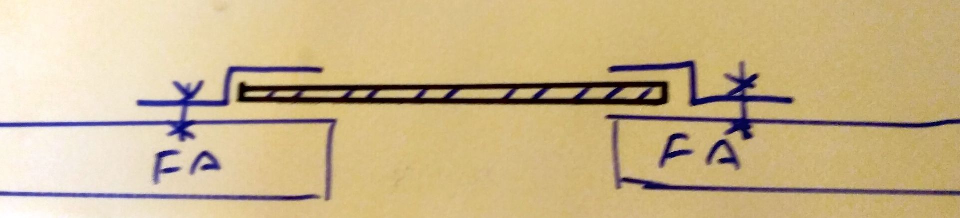

Nem olcsó, de nagyon praktikus és egyszerű szerkezet. Egy "cérnaorsón" lóg egy zsineg, az emelgeti/ereszti le a fémlapajtót (vezető fémprofilok között) a beprogramozott időben.
Az ajtó nyitás/ zárás pozíciója szintén programozható, nincs agyonbonyolítva végálláskapcsolókkal. Ceruzaelemek táplálják, 1-2 évente elég cserélni.

Sima "Z" alakban meghajított fémlemez között mozgott az alulap (lv.3-4 mm)...csak úgy lazán.

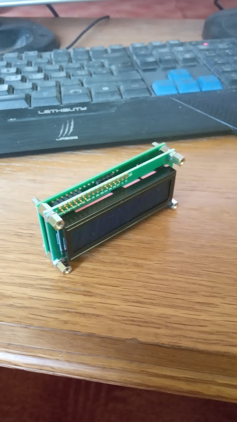

Csak a látvány kedvéért összeraktam . Két gombos menü van a picben (egyszerre megnyomva belép illetve tovább lép a menüben , az egyik gombbal felfelé a másikkal lefelé állíthatók az értékek ( pontos idő- nyitás ideje-zárás ideje - és az ajtó mozgatásának ideje) Menübe lépéskor aktiválja a háttérvilágítást , és a menüből kilépve az egyik gomb nyit-a másik zár (programon kívül)
