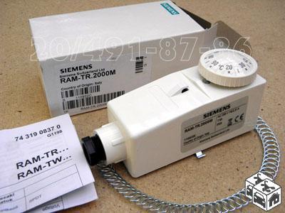

Hali ! Van egy kapott csőtermosztátom és nincs hozzá semmi infom... Szeretném bekötni ugy hogy a kikapcsoljon a keringető amikor már nincs meg az a hőfok amire be vna állítva SEGÍTSÉG
Pontosan ilyen amit belinkeltem
Az "SZ" nem más, mint a keringetőszivattyú.

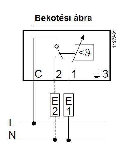

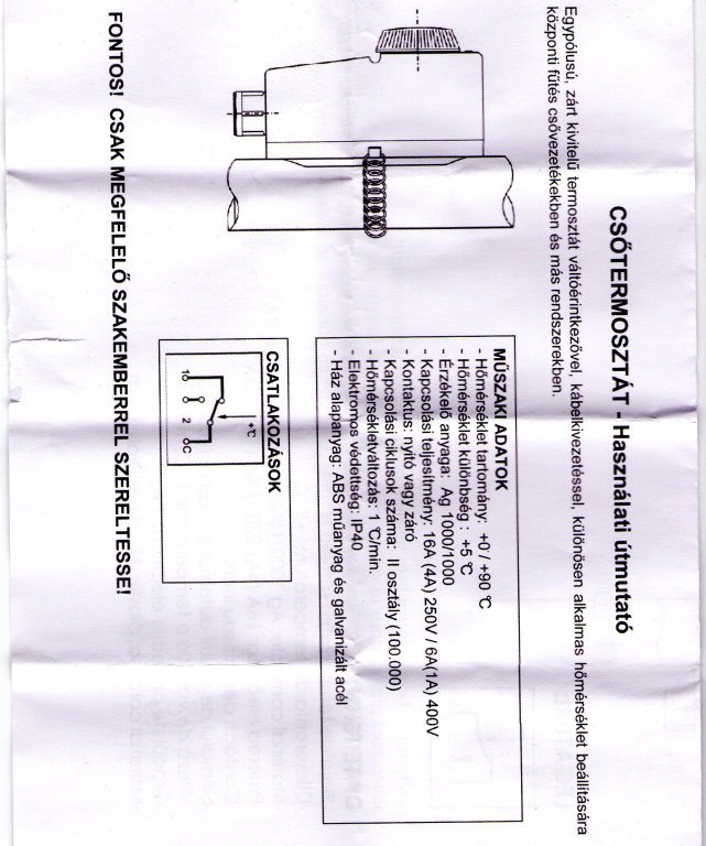

Egy kis segítséget szeretnék kérni, olyan igazi szájbarágósan. Az édesapám éppen kötné be a BHR típusú csőtermosztátot a keringető szivattyúval, de belezavarodtunk a rengeteg rajzba és jelölésbe. A csőtermosztáton 1-es, 2-es, illetve C pont van. Úgy szeretnénk bekötni, hogy 30 C°-nál kapcsoljon be, 30 C° alatt pedig kapcsoljon ki. Le tudnátok nekem írni, hogy mit, hova kell kötni? Köszönöm szépen! Üdv.: AbyRolling A hozzászólás módosítva: Okt 17, 2013
Szia !
A 2- es és c- pontra kell kötni és beállítani a hőfokot ! A nulla vezetőt a keringetőre a fázis vezetőt a c-re a 2-ről pedig szintén a keringetőre kell kötni. A nullázó vezeték legyen rákötve a termosztát jelölt fémpontjára és a keringető jelölt fémpontjára. Üdv.: moele
Van egy fűtésrendszerem aminél az a próblémám hogy a kimenő ágon levő csőtermosztát ami a pufferra kötött keringetőt kapcsolná nem tökéletesen szuperál. A lényeg a kazán hőméröje már 60-65 C° fokot mutat na meg a cső is totál forró mégis hogy elinduljon a szivattyú vissza kell vennem a csőtermosztát 20C° fokra hol keressema hibát? Erről van szó Előre is köszönöm a segítséget! Idézet: „A lényeg a kazán hőméröje már 60-65 C° fokot mutat na meg a cső is totál forró mégis hogy elinduljon a szivattyú vissza kell vennem a csőtermosztát 20C° fokra hol keressema hibát?” Nem lehet hogy fordítva kötötted be? Adatlap szerint: Idézet: „Működés: Ha a külső állítógombon beállított kapcsolási hőmérsékletet eléri a közeg hőmérséklete, akkor a C-1-es kapcsolat átvált C-2-re. Ha a közeg hőmérséklete nagyobb mértékben esik mint a kapcsolási különbség, a kapcsolat visszaáll az eredeti helyzetbe (C-1 zár, C-2 nyit).” ...
Szia! ITT fentebb már írtam ennek a termosztátnak a hiányosságáról és amire Te is szeretnéd használni elég lomha működésű lesz. Lentebb pedig amit javasolni tudtam volna ha előbb kérdezed ezt a dolgot. A kapcsolásról csak annyit, hogy a termosztát elhelyezése döntő fontosságú (hogy honnan vesszük le a jelet) mert a szerint kell bekötni. A Te esetedben növekvő hőmérsékletre kellene zárnia C és a 2 pontok felhasználásával (fordítottan mint a szobatermosztátnál). A lomhaságot azért említettem meg mert nem mindegy, hogy a felmelegített pufferben meddig hűti a vizet az esetlegesen alacsonyabb hőmérsékletű előremenő fűtővíz. Szerintem pedig jobb volna a pufferből kilépő csőszakaszt figyelni és adott hőfoknál leállítani a további hőközlést, megakadályozva ezzel az indokolatlan lehűlést (mert a hidegebb víz alul helyezkedik el) és a termosztátot sem kellene magasabb hőfoknak kitenni (hosszabb élettartam). Ez utóbbi esetben viszont pont fordítva kell működnie a termosztátnak.

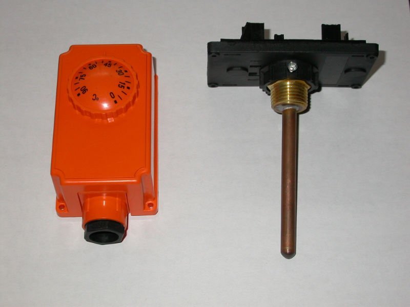

A hiba a kivitelezésben van, kazánon, puffer tartályon kazán termosztátot (merülő termosztát) használunk! A cső termosztát szerintem csak egy szükségmegoldás, az olyan helyekre ahol nincs lehetőség hüvely kialakítására. Az más kérdés hogy előszeretettel használják, mert olcsó nem igényel gépészeti beavatkozást. Javaslom, hogy egy ½ colos karmantyút hegesszél be, az előremenő csonkba amilyen közel csak lehet a kazánhoz, és vegyél egy normális merülő termosztátot!
Idézet: Persze, hogy vannak de lennie kell egy "C" pontnak is (a közös)! A 3. pontra ennél a típusnál a földelést kell kötni. „Egyébként a termosztáton 1,2,3 pontok vannak.”
Bekötés Igazából megtaláltam ugyanaz csak itt az 1es a közös pont.
