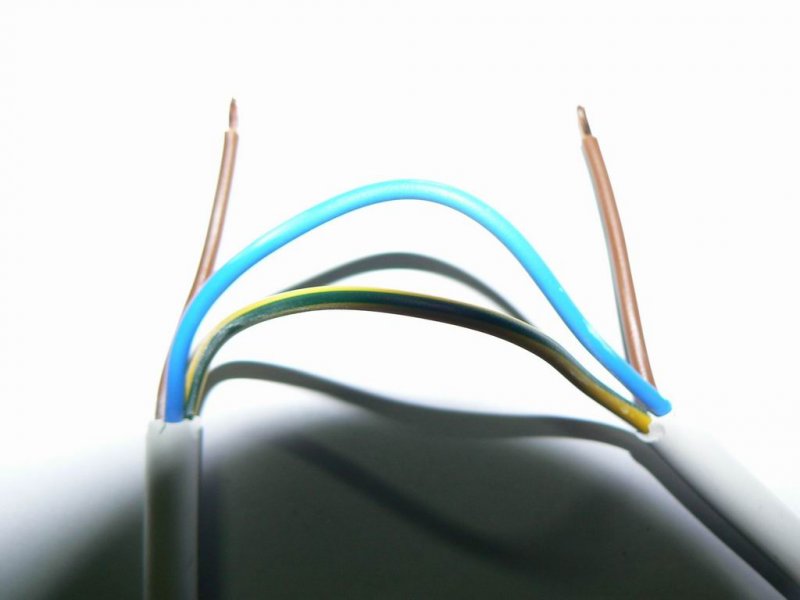

Szia! Máskor ne írj ilyen csúnya piros betűkkel, itt nem szeretik! Na akkor tehát a keringtető be van kötve és működik! A három eres MTK-t egy 10-15cm darabon ahova a csőtermosztátot be akarod tenni megcsupaszolod óvatosan! A zöldsárga és a kék vezetéket nem bántod csak a feketét vágod el! A két vezeték véget kötöd a C és arra a pontra ami akkor ha nullára tekered a termosztátot zár! Műszer van? Midjárt lefényképezem, hogy készítsd el a kábelt! El lehetne vágni is de így biztos, hogy nem lesz tűzijáték!
(#) (Felhasználó 5823) válasza bill67 hozzászólására (») Dec 30, 2009 1 /
Na itt van a kép! Miért ne ponr barna benne a fázis! Így kellene előkészíteni! Amikor bekötöd és próbálod akkor jó a bekötés amikor hideg víznél ha a termosztát 50C-n áll akkor a keringtető ál!
A vezeték végeket leforraszthatod, vagy tehetsz rá érvéghüvelyt is! Vigyázat az áram nem játék! A védőveztő működőképességét ellenőrizd! A szivattyúban levő zöld-sárga vezeték és a dugvilla oldalérintkezője elektromos kapcsolatban kell legyen ( ki kelll csipogtatni)

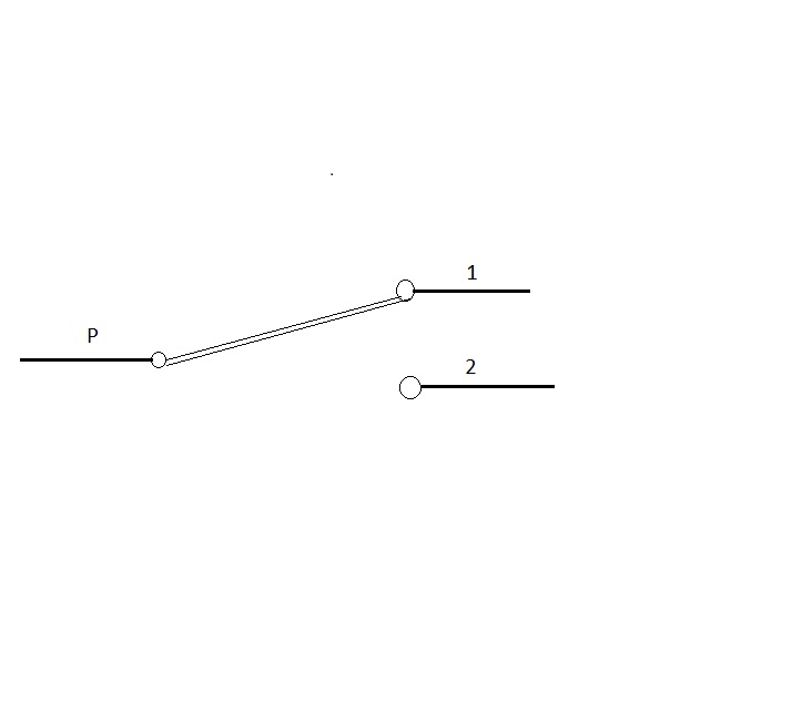

Van egy Siemens RAM-TR csőtermoszom. Bekötöttem, működik is... már amikor...
Elvileg, a kötés szerint, ha közeghőmérséklet eléri a kézi állítóval állított értéket, akkor kellene zárnia a kört, és ha alámegy, akkor bontani. Ez egyébként egy vegyestüzelésű kazánhoz van rendelve.
Nos a gondom: amikor tekerem a kézi kapcsolót, hallom, hogy kattan, azaz kapcsol. És pont ez a baj!
Tegyük fel, beállítom 40 fokra, de a víz még 20 fokos. Mivel a bimetál még 40 alatt van, de a tekerő már a 20-on túl van tekerve, így kapcsol. Viszont, ha eléri a 40-et, és továbbmelegszik, akkor meg bontja a kört!!! és csak akkor kapcsol újra, ha fentebb tekerem, azaz a kézi tekerővel legalább a közeghőmérsékletre, vagy afölé állítom. Ez így szerintem abnormális....
Mit tanácsoltok? Rossz lenne a termosz, vagy én voltam a bindzsa?
Amit tudni kell: a keringető fázisát szakítja meg, vagy köti össze, és ezenfelül a védőföldet kötöttem még be. Fázis bejön, C pontra, és E2-re kell kapcsolni.
Segítsetek légyszi, mert ez így nem okés!

Ha tekerem fel a kézi kapcsolót, hallani lehet a kapcsolást, és a szivattyút is kapcsolja. De ez a kattanás, amikor a kapcsoló vált, mindig attól függ, mennyi az a közeghőmérséklet, ami a bimetált éri. Igaz?
Namármost... ha nekem 20 fokos a közegem, de 40-re van állítva, akkor már a kattanáson túl van, azaz váltott a kapcsoló, és zárta az áramkört. Ha melegszik a vizem, akkor ez a kattanás fentebb van. És pont ez a baj!.
Nekem továbbra is az az érzésem, hogy vmi nem okés a termosszal. Bekötés szempontjából az a két eset lehet, hogy kapcsolóváltásra vagy az egyik kört szakítja és a másikat zárja, vagy fordítva.
Magyarul: vagy ha elér egy hőfokot akkor vagy bekapcsolja a szivattyút, és ha alámegy akkor ki, vagy fordítva, azaz hőmérsékletig engedi működni, fölötte kikapcsol. Én előbbit szeretném.
De jelzem, a rajz alapján is most C pont és az E2, azaz a 2-es pont van bekötve, tehát hőmérsékleten zárna.
nem lehet, hogy vmi kalibrációs probléma van?
(#) (Felhasználó 5823) válasza Crockoo hozzászólására (») Jan 3, 2010 /
Mondtam (írtam) kösd át a másikra és újra próba! Akkor van jó bekötve ha letekered nullára megy a szivattyú ha feltekered 100-ra áll a szivattyú! Ennél egyszerűbben nem megy! Ne gondolkozz, csak köss!
Ja és a doksiból jól látszik 8 fok a differencia, tehát ennyi a különbség a ki és bekapcsolás között! Tehát ha beállítod 60C-re akkor akár 52-is lemehet a vízhőmérséklet és nem kapcsol ki!

Kösd be úgy, hogyha nő a hőmérséklet, akkor zárjon a kontaktus. Ne tekergesd a kapcsolót. Állítsd be mondjuk 30°C-ra és gyújts be. Ha bekapcsol a keringető 30°C-nál, akkor bingo. Ha hidegen (30 fok alatt)megy a szivattyú, akkor biztosan kontaktust kell váltanod. A kapcsolónak elég nagy hiszterézise van (differencia). Tehát a bekapcsolási és a kikapcsolási hőfok elég messze van egymástól. Ez ne zavarjon meg.

(#) Crockoo válasza (Felhasználó 5823) hozzászólására (») Jan 4, 2010 /
De, én gondolkodok....
Viszont sejtem, miért nem működik jól. És talán kezdem érteni a fordított logikát.
És akkor most pont fordítva van.
Ha jól sejtem, akkor pont úgy fordul, azaz akkor lesz helyes, ha melegszik a bimetál, a "kapcsolási pont" afölé esik, amit beállítok, így elindítja, a hiszterézis 8 fokkal alatta lelövi és azért is van ez a 8 fokos tartomány, hogy rákapcsolási pont afölé essen, így ha újra melegszik, akkor fog megint föléesni.
Nos, kellet ez a kis játék, hogy megértsem!
