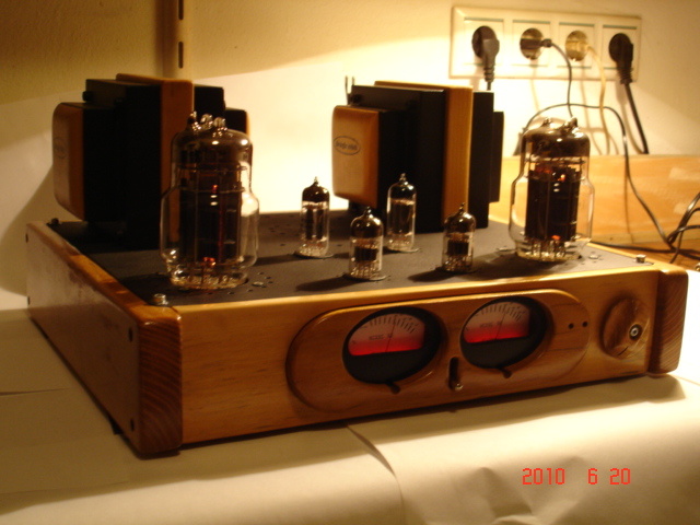

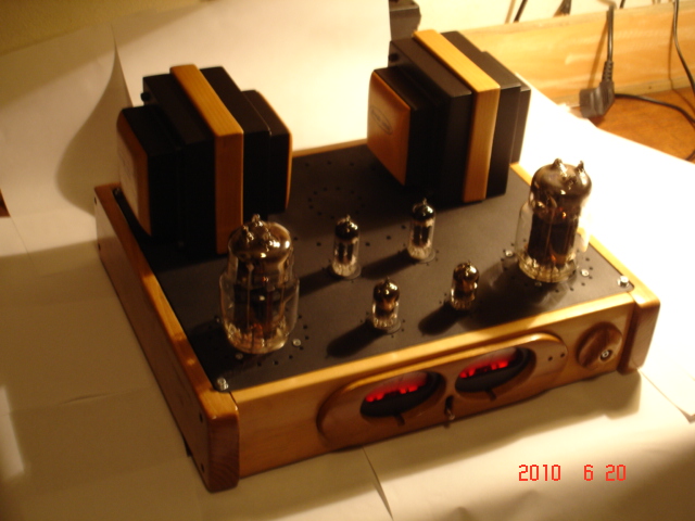

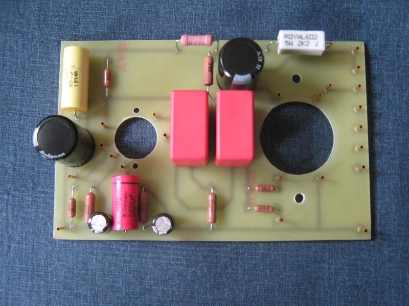

Már egy jó ideje kifogástalanul működik az erősitőm,bár még csak a műhelybe van. De igy már be merem mutatni.
Nagyon esztétikus!
A nagyobbik csövek típusa micsoda?
Szép példány ! gratulálok hozzá , egy picit furcsa hogy az oldal lapon van a bemeneti csatlakozó RCA.

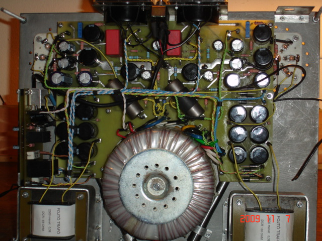

A belvilágról is tudni lehet valamit? Azok a trafók azok saját konstrukciók , vagy valami gyári példányok ? Az előlapon lévő két furat mi célt szolgál .
Köszönöm! 6c33c a cső tipusa. Sajnos kényszer szülte a bemenet elhelyezését,hátul mindenhol megszórták a trafók.

A belvilágról régebben tettem fel itt a fórumon képeket,ez azóta nem változott.A két furaton trimmerekkel az anódáramot tudom állitani,a trafók saját tekerésűek,mayky tervei (SM 102b) a burkolatát plexi darabokból vágtam ki és összeragasztottam.

Melyik kapcsolást építetted , csak azért kérdezem , mert nem könnyű ezt a csövet "szóra bírni" .
Ezt,ha jól tudom lpcollector is ezt tervezte megépiteni először.
Ez a kapcsolás már megbírkozhat vele .
A 3,3µF helyén jobb lenne MKP , vagy valami jobb kondi , de nem elko . Mekkora teljesítményt sikerült kivenned belőle ?

Milyen a kimenőtrafó áttétele? 1,25K : 8 ohm ?

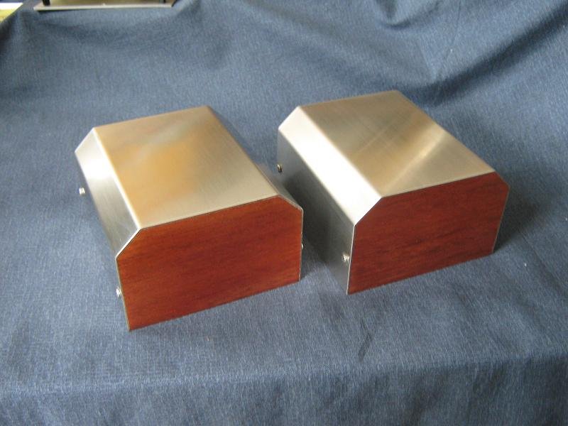

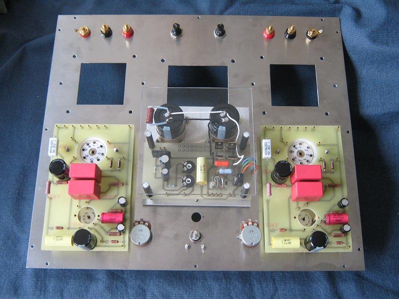

Lassan, de biztosan alakul a GU-50SE.

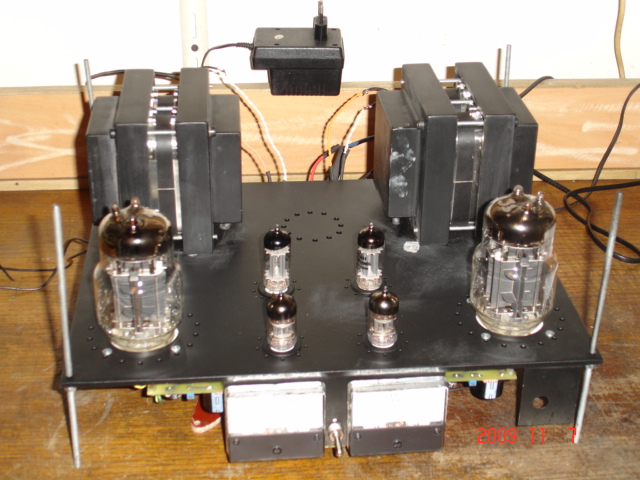

Hétvégén ennyire volt erőm,meg időm a fotók alapján.

Azért kisebb hibákba belefutok, de nem veszélyes. A fa kerettel volt problémám, ez a yatoba fa olyan mint a beton, egy óráig reszeltem bele a hálózati csatlakozót. Viszont szépen lehet bele metrikus menetet fúrni, nagyon jól tart, és igy használhatok a fedlaphoz A2-es hornyolt csavart.

Ha egy kicsit később kezdtem volna ,akkor én is az lpcollector kapcsolását épiteném.Szimpatikusabb,kevesebb alkatrész,valószinű jobb hang,bár nincs hiányérzetem semmiből,órákon keresztül élvezhető,nagyon lendületes,nem fárasztó.A 3,3 µF az Wima mkp. Hát igen, a kimenő teljesitmény most válogatott csövekkel 13W,de vannak olyan uj csöveim amikkel már 5W-on torz a szinusz.Ezt a két csövet 10 db.-ból válogattam,a többivel nem is tudom mit lehetne kezdeni,szóval ez egy kényes pontja a nagy gyártási szórás, Sturbi irt erről többször.

Köszi ! Igen,ha jól emlékszem Mayky 1,2k:8 ohm-ra számolta egy progival,ami a valóságban, mérve egy kicsit több lett, és ezen lpcollector változtatott is a nagyobb kimenőteljesitmény reményében,ha visszakeresel megvan róla itt minden infó.
Én is ilyesmi kapcsolással hajtottam (ONGAKU) ezt a csövet , sokat kísérleteztem vele . Nagyobb táppal , de köztes előfesz beállítással találtam jobbnak (katódellenállás + negatív előfesz) .
sturbi szellemes megoldást talált ki a 6C33C megszelídítésére .
