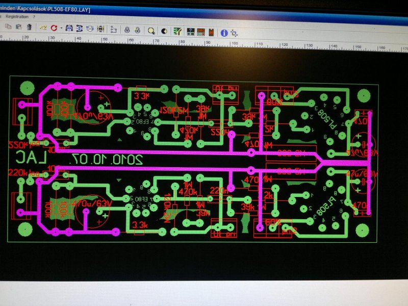

Húha, kivettem az EF80 akat, és szinte teljesen megszűnt a brumm. Még így is hallható, zavaró, de ezt azért már lehetne még finomítgani... és a bal oldal még mindig hangosabb. Nem tudom eldönteni, hogy rossz e a test vonal vagy nem-e, emellett, hogy mennyire befolyásolja a kapcsolást, hogy bizonyos ellenállások több darabból vannak összerakva, úgyhogy itt a kapcsolás, remélem van layoutod, ha nincs akkor írj és felrakom máshogy, ha meg tudom oldani. Kösz mindent.

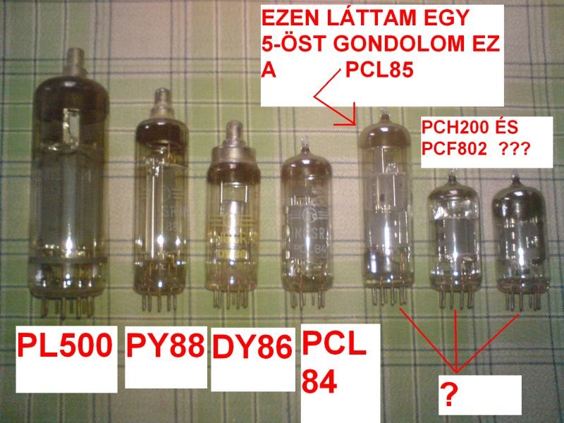

van5-6 db. Az a baj hogy véletlen hipós vízzel pucoltam le a csöveket és 1-2 csőnél lekopott a felirat. Megköszönném ha tudnál segíteni. Az lenne jó ha valaki tudná fejből a csöveket hogy milyenek voltak az Orion 70-be ("tungsram"). Akkor talán kilehetne totózni. Lehet lekapom őket.

Írd le ami még olvasható, és az is sokat segítene, ha tennél fel képeket. Nekem sajna csak az orion 60 rajza van meg.

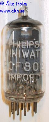

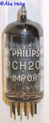

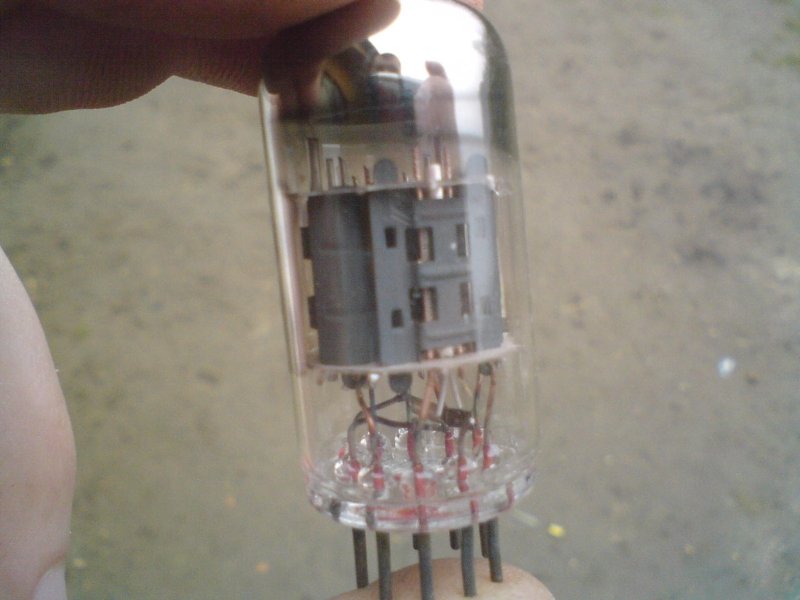

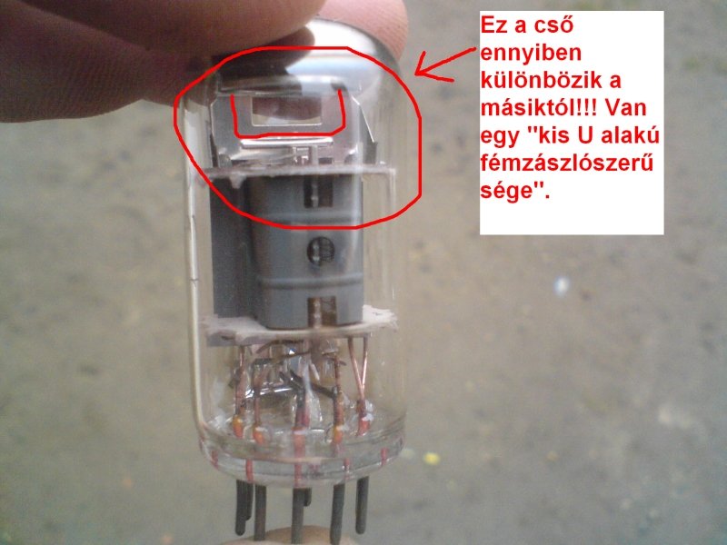

Na üdv mindenkinek. Lefotóztam a csöveket kivéve a PCL86-ost, mert az a levegőbe össze van forrasztva.
A lényeg hogy két csőről teljesen lemarta a hipós víz a feliratot. Megnéztem a TV panelján a foglalatokon lévő feliratokat és kieséses alapon lehet választani a pch200 és pcf802 között. Az egyiknek van lyjan kimagasló "U alakú zászlója fémből". A másiknak nincs. Na ha ezekből össze lehetne ütni valami frankót akkor az jó lenne. Ja és persze a 8. csövem a pcl86-os is van csak a képen nincs. Úgyis jó ha valaki kombinálva tervez ebből valamit, megépítem és kipróbálom.

Amin az 5-öst látod az valószínűleg tényleg pcl85. Amin van az "U" alakú lemez, az valószinűleg PCF802. A vásik pedig pch200 lessz. 2 oldal ahol utána tudsz nézni az ilyesminek:Bővebben: Link Bővebben: Link
Üdv, megkérdeztem egy ismerősöm a nyákról, és aztmondta valóban, hogy a meghajtásnál nem igazán jó a test. Nemtudom olvastad-e az előzőmet, de írtam, hogy EF 80 nélkül szinte megszűnik a brumm... azért érdekel, hogy te mit mondasz a nyákról úgyhogy akkor csatoltam nem .lay formátumba. Köszi.
A nyák szerintem elfogadhatóan van megtervezve földelésileg. Bemeneten jó lett volna a 100 K-s rácslevezető is , ha olyanod volt. EF80 segégrácsán az 510 K nem hiszem, hogy jó, annak helyére tegyél 470 ohm-1K között valamilyen ellenállást. A többi helyen a sorosan rakott 39 K-kat nem kellett volna betervezni, fölösleges kunkorokat (zavarforrást) csináltál, jó lett volna a 470 K is. A fűtések egyik felét testre kötötted ugye ? (a tápegység rajznak megfelelően van a táp ?)
