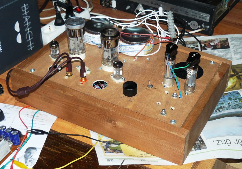

Készül a GU50SE újabb felvonása. Múlt héten megkaptam Fletától az új kimenőket.
A gép azóta már párszor átépítésre került. Kivettem az elektroncso.hu 6N8S meghajtását és ECC82 SRPP-re cseréltem, amiből végül is a próbák után 6N2P-EV SRPP lett mostanra, de még alakul a dolog. Jelenleg 500 voltról jár a vége és stabilizált 350V-ról a meghajtás (most nem jár, mert a stabilizátorban elszállt a FET). A segédrács kereken 250V-ot kap. A nyugalmit nagyon szépen be lehet állítani, jelenleg 60mA. Szóval egyelőre pentódaként működik. A hangja meg minden átalakítással más, most nem annyira megnyerő, de majd még meglátjuk. Az építésben Gubán Gábor kolléga segít. Most már nincsenek benne az EY88-ak, visszatértem a graetz kockás táphoz. A táp olyan apx100-szerű, az abban látott megoldás volt megfelelő a trafómhoz. Került bele két sm55-ös fojtó is. Ezek csodát tettek a szűréssel.
