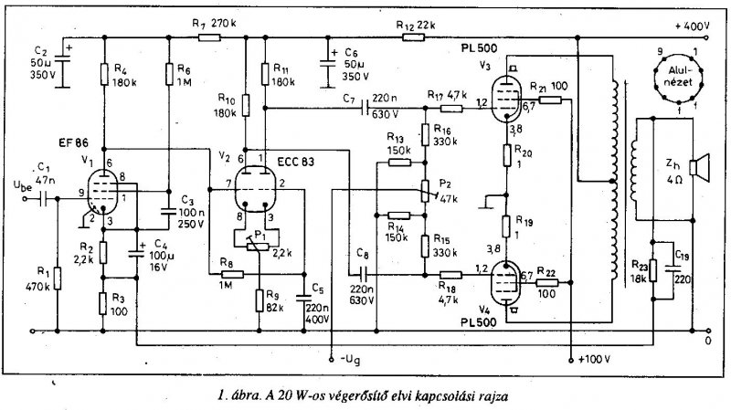

Helló mindenkinek. Most olvastam az RT-t és rátaláltam erre a kapcsolásra. Egy olyan kérdésem lenne hogy a 40W-os változatnál a PL509-es cső helyett használhatok-e PL504-et, vagy inkább ha PL504-es csővel szeretnék építkezni akkor csináljam meg a 20W-os változatot? Előre is köszönöm!
A 20W-os PL500, PL504-el, a 40W-os PL509, PL519-el építhető. Ha a teljes cikk megvan el is tudod olvasni benne.
Helló. Elolvastam a cikket. Azért gondoltam a hogy PL504-el működne, mert az újabb változat. Akkor már csak PL509-eket vagy PL519-eket kellene szereznem. Köszönöm az infókat!
Igen újabb a PL504 mint az 500-as de a paraméterei azonosak. 12W anóddisszipációval bír. Csak a 20W-os erősítőbe jó. A PL509 30W a PL519 35W anóddisszipációt tud. Ezek már alkalmasak a 40W-os erősítőbe ahogy a cikkben is van.

Helló. Megint zavarok. 6P7SZ cső megfelelne a PL509 helyett? A 6P7SZ-ről nem találtam adatlapot ezért kérdezem. Köszönöm!
Fogalmam sincs hirtelen. Nem hinném. Teljesen más a felépítése, hiába van anódsapkája. Ránézésre a 807 egy változatának nézném, de nem az. Egy oldal szerint a 6P7S = 6BG6G .
Ennyit lehet róla tudni. Lehet, hogy audióra megfelel, de tudni kell, hogy a PL509 elég combos cső, nem nagyon van opció helyette (500V körül PP-ben 1600ohm az illesztése, elég alacsony). Ha már a csövet is be kell szerezni, érdemesebb a lehetőségekhez erősítőt/kapcsolást választani. NEm feltétlenül ragaszkodnék a PL509-hez, mert a látszat ellenére NEM könnyű és olcsó beszerezni (és ha ez számít, nem egy elterjedt erősítőcső). Akkor már inkább egy jól megépített GU50 PP, amihez "fillérekért" lehet csőhöz jutni. NEkem is csak azért került látóterembe, mert kíváncsi voltam egy "gyári" csöves erősítőre, így vettem APX100-at, ami a hiedelemmel ellentétben egyáltalán nem rossz, csak annyira át kell szabni, hogy már nem önmaga a végére. Ennyi.
Köszönöm. Akkor tovább kergetek PL509/6P45C csöveket. Még egyszer köszönök minden segítséget.
