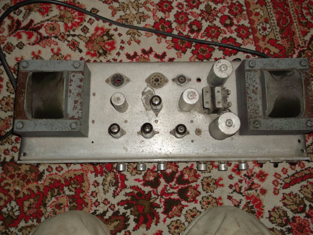

Hatalmas segítségre lenne szükségem, és remélem, hogy vki tud vmit mondani erre. A következő a szituáció: van itt egy csöves erősítő, amiből hiányzik 3 db cső. A képeket mellékeltem. Nomármost a benne lévő mindegyike ecc82-esek. Ami a kérdés: Vajon milyen két végfokcső való bele, illetve az az egy előfokcső is ecc82es lehet e?? Látatlanba tudom hogy nehéz, de ha esetleg valaki... Megköszönném. U.I: * Válaszaitokat köszönöm. Üdv
EL34-re tippelném a végcsöveket.

Így látatlanba nem lehet megmondani biztosra.Én visszarajzolnám a végfokcsövek környékét, mi hova van kötve, abból kiderül, hogy milyen csövek jók bele.
