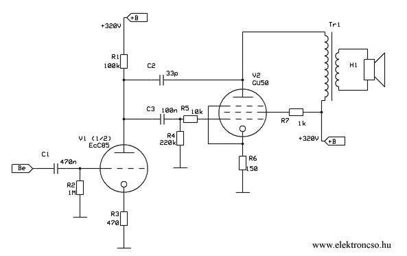

A képen látható kapcsolást akarom elkészíteni az a baj, hogy 540Vváltakozó áramom van Ráköthetem vagy csináljak másik trafót? Köszi a válaszokat!

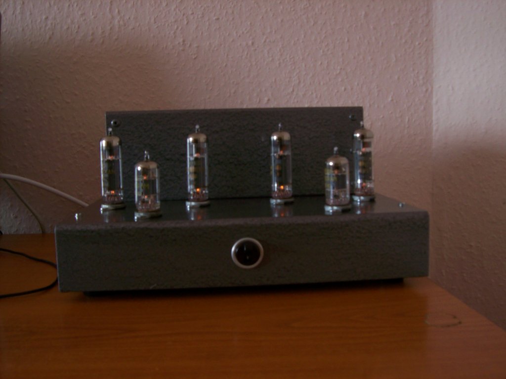

További képek az erősítőről. Előzetes mérések szerint 8W-ot tud. Megnézem majd hogy mi határol. Most nem mennek full gázon a végcsövek csak kb 80%-on. lehet hogy full gázon kijön a 10W de az hangerőben nem észrevehető különbség. Így is nagyot szól.
Ne ezt építsd meg. Jó ennek a csőnek bőséggel a 750V egyen (úgyse lesz annyi), már ha nem félsz tőle. Tessék pentódába rakni, illesztés meg fog nőni (tőlem ne kérdezd, hogy meddig) és a segédrácsnak meg stabil 250V-ot, mondjuk egy FET-es egyszerű stabtáppal.
Sziasztok, azt szeretném kérdezni tőletek hogy ECC85-ös triódát lehet e helyettesíteni ECC83-as triódával. Szeretnék már régóta építeni egy csöves erősítőt. Ebben az erősítőben van egy ECC8as cső előérősítőnek, és az ECC85-ös cső hajtja meg az EL34-eseket. Azért kérdem hogy nem lehet e helyettesíteni, mert ilyen csőt nem lehet be szerezni sehonnan sem, esetleg nem lehet helyettesíteni más csővel vagy ezzel az ECC83-as csővel?. Fel teszem a rajzot is az erősítőről. Üdv.
