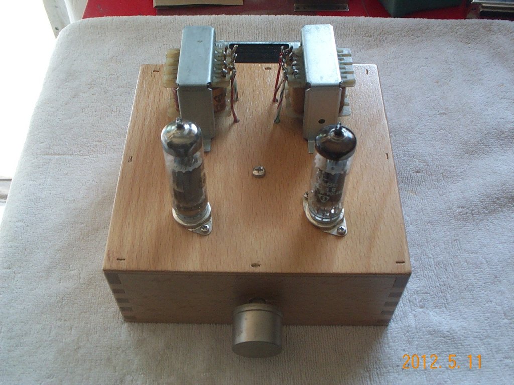

Terveztem PCL82 PP-hez egy nyákot. Sima katodin fázis fordítós. Kérdezem a szakértőket hogy jó lesz-e így?
Úgy látom, hogy a bal oldali cső triódája a bemeneti erősítő (fázisfordítás), innen megy a jel a jobb oldali cső triódájára, ami elvégzi az ellenfázisú meghajtás előállítását ~1 erősítés mellett. Ennek a fokozatnak a nem fázisfordító kimenetéről kerül vissza a jel a bal oldali cső pentódájára, aminek az anódjában van a kimenőtrafó (fázisfordítás).

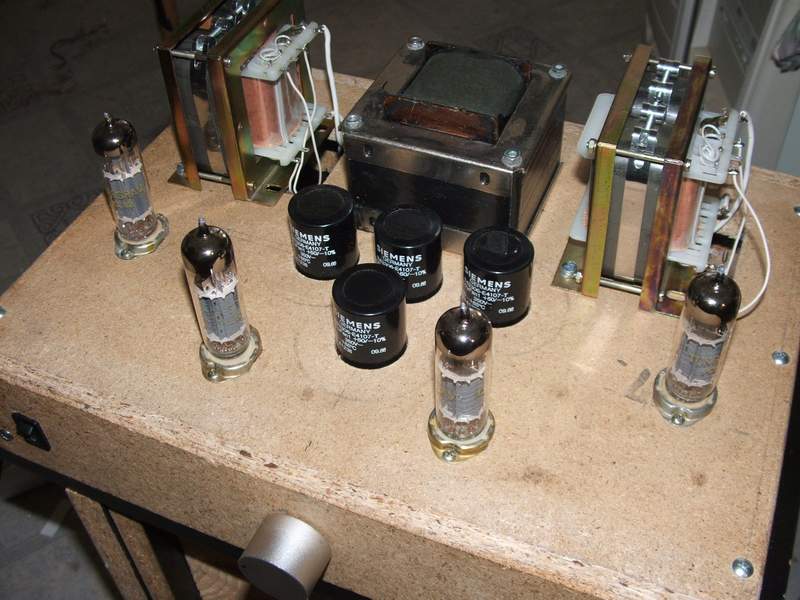

Nos én hasonló elrendezéssel építettem nemrég PCL85-ökből egy véget (csőfoglalatra légszerelten), és elég sokat vesződtem egy párszáz kHz-es gerjedéssel. Elég sokmindent próbáltam, a megoldás az lett, hogy a katodin fokozatr két kimenetét felcseréltem. A rajz szerinti felállásnál ugyanis a bal oldali cső trióda bemenete és pentóda kimenete azonos fázisban jár, és a két fokozat összesített feszültségerősítése elég tetemes. A katodin kimenetek felcserélésével ez megszűnik, egyik csőnél sem lesz nagyon nagy erősítés mellett azonos fázis a bemeneten és a kimeneten. Persze lehet, hogy a légszerelés is közrejátszott nálam, és a NYÁK-on stabilabb lenne a cucc, de esetleg ez is egy tervezési szempont lehet.

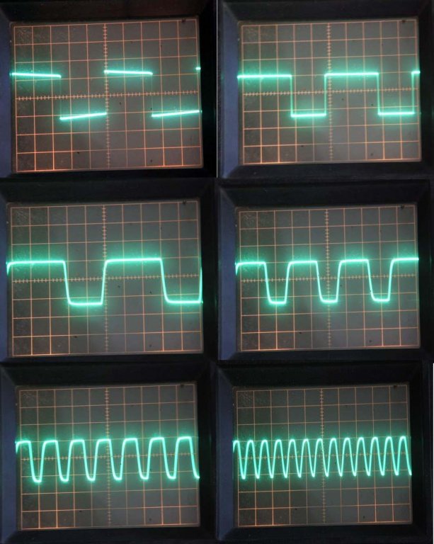

Én már alapból úgy raktam össze a deszkamodellt, hogy a fordított fázis pentódájával egy burában lévő trióda a bemeneti előfok. Mert ugye egyszer megjártam a PCL86 PP-vel. Így ez a csövön belüli "áthallás" neg. VCS-ként van jelen. Persze kell egy szkóp, hogy az ember lássa a nagyfrekis gerjedést. Néhány mérés.
100Hz, 1kHz 10 kHz, 20kHz 40 Khz, 80 kHz
A szkóp ábráin semmi gerjedést nem látok. Az "áthallásról" meg csak annyit, hogy az adatlap szerint a trióda rácsa, és a pentóda anódja között a kapacitás 0,002 pF ! A legrosszabb esetben is 0,2 pF. Ez pedig azt jelenti, hogy a 0 - 100 kHz tartományban ez olyan nagy impedanciát képvisel, ami aligha okoz áthallást. Olyan frekvencián (pár száz MHz), ahol ez jelentős áthallást okozhatna, ott a cső már régen nem működő képes.
Általában nem is a cső a hibás, hanem a nem megfelelő szerelés, aminek a szórt kapacitásai elérhetik rossz esetben akár a 60 - 80 pF -et is.
Ezen nincs is, ez a végeredmény.
Itt nem is volt gerjedés. De az tény hogy a PCL86 pp gerjedt mint az állat, és csak a "keresztbekötés" szüntette meg a problémát anno. Legalább is nem volt jobb ötletem akkor.
Az aszimetrikus négyszög és színusz honnét van?
Erősítő, vagy generátor...?
A generátor egy kicsit kehes.
Szinusz nincs, ami szinusznak látszik, az is négyszög, csak 80 kHz.
Azért annyira nem szimmetrikus a kitöltés. A színusz, mivel a beadott négyszög 80 kHz, az erősítő határfrekvenciája miatt van, már a második harmonikus sem fért bele az átvitelbe, ezért mint egy aluláteresztő szűrő kimenetén csak az alap harmonikus jelenik meg, már jóval kisebb amplitúdóval. De ez is már bőven több a szükségesnél.
Azért az ábrákból kitetszik, hagy az alsó határfrekvencia 40 - 50 Hz között, a felső olyan 40 kHz körül, és a torzítás kb 3 - 5 % körül van.
