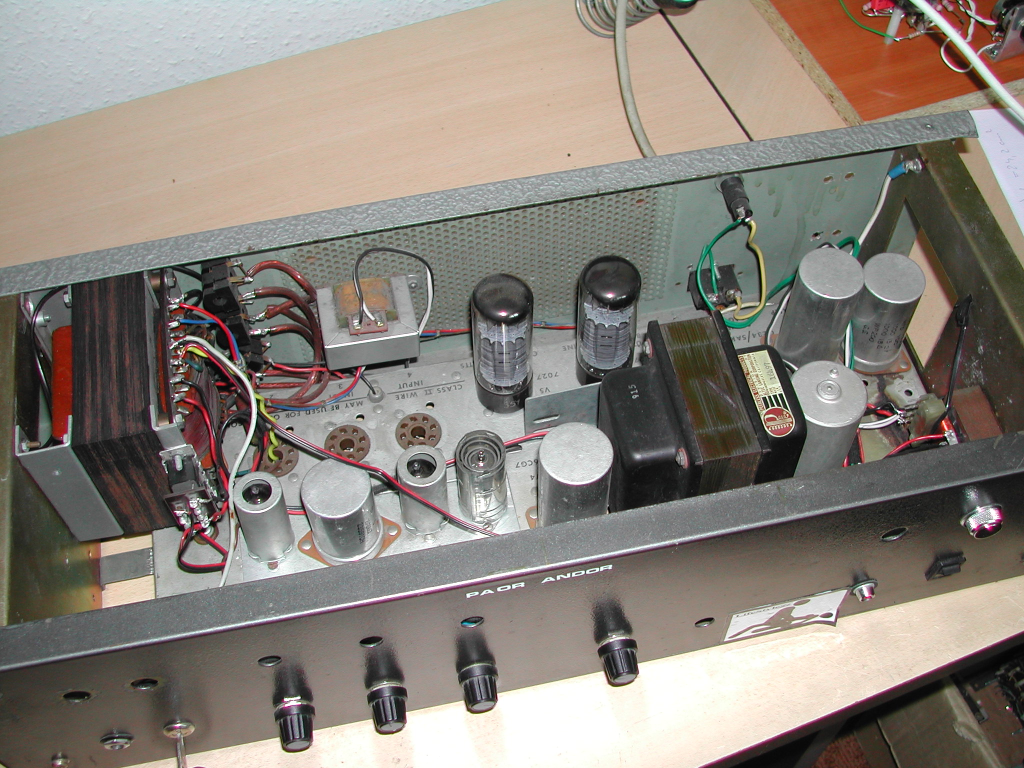

Én pár napja egy csöves hangszererősítőt kaptam,pontosabban cseréltem.Egy mono 100W-os félvezetős erősítőt adok érte.Egyébként Mullard 12AX7-ek vannak benne meg 7027-es csövek a végfokban,valami amcsi cucc lehet mert az összes tarfón meg kondenzátoron USA felirat van.Viszont valaki már belekontárkodott,látszik rajta,meg a munkapontoknak kell utánanézni,mert óriási hőt okádnak a végcsövek mindjárt bekapcsolás után.
Amúgy jól szól.Az a tervem hogy felújítom. Csatoltan egy kép róla.

Túl szögletes El34 ek vannak a végén?? Az előfokcsövekért irigyellek

7027-es végcsövek vannak benne,hasonlóak az EL34-hez anódfesz/áram tekintetében.
