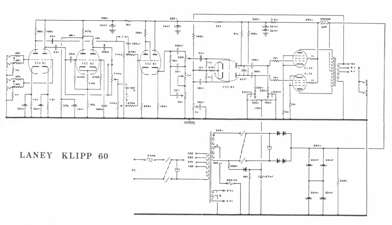

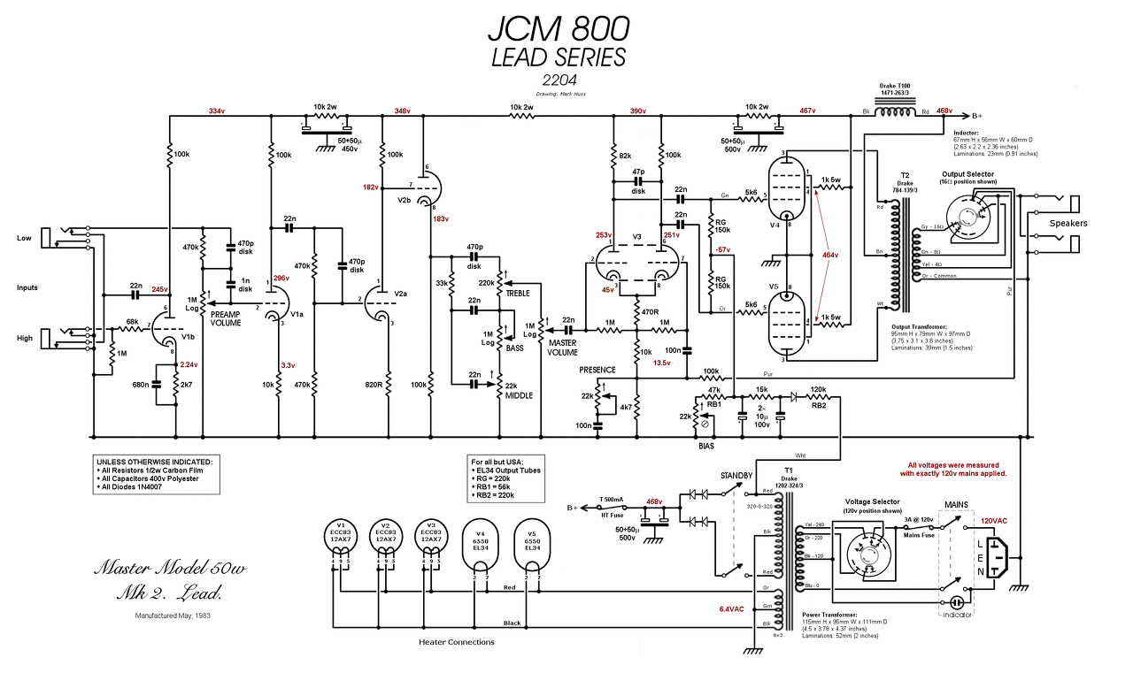

(#) Mustang75 hozzászólása Júl 29, 2014
Tud valaki jól bevált fojtó méretet ehhez a Marshall erősítőhöz?
Huzalátmérő, menetszám stb. érdekelne. 20H-re lenne szükségem 7cm2 keresztmetszetű vason.
Megépítettem egy erősítőt, egy Laney-t és már csak a csövek hiányoznak és egy ilyen fojtó.
Köszönet!
(#) granpa válasza Mustang75 hozzászólására (») Júl 29, 2014
A rajzok közt (talán a 180-200 old.) megtalálod a fojtóméretezést.
