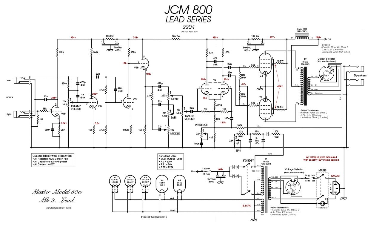

Megépítettem az alábbi kapcsolást,csak annyi különbséggel hogy az 1. cső ECC82-es,a 2. pedig ECC85,valamint csak a felső csatornát állítottam össze.Minden frankó,csak annyira pici jelet kap hogy ahogyan kézzel érintgetem a gitár jack dugóját,csak akkor hallom a "zajt" hogyha teljesen odateszem a fülem a hangszóróhoz.Végerősítőnek PL504-es kapcsolást tettem,eddig nem volt semmi baj sem,optimálisan működött(azaz,amennyire kíváncsi voltam).
Most mégis mi lehet a hiba?Mért kaphat ennyire picike jelet?
Válaszotokat előre is köszönöm!

(#) granpa válasza suhanc92 hozzászólására (») Júl 31, 2014
Azt akartad kérdezni: miért ilyen érzéketlen? Nagyobb jellel próbáltad? A jel nem jut el a megfelelő helyre, nézd végig a kapcsolást. Keresd meg honnan érzéketlen (meddig jut el a bemenő jel).

(#) bakos13gab válasza suhanc92 hozzászólására (») Júl 31, 2014
Halkan jegyzem meg, hogy az első fokozat DC csatolt. Nem számoltam át vagy ilyesmi, de elképzelhető, hogy ECC82-essel nem működik megfelelően, mert mások a cső paraméterei mint egy ECC85-ösnek és nem a kívánt munkapont áll be (persze gitárnál nem biztos, hogy gond). Ez ettől a hibától valószínűleg független, de legyél vele tisztában.
„szóval gondoltam arra hogy a 82'-es csőről kijövő jel nem megfelelő ahhoz hogy a 85'-ös csövet meghajtsa”
Biztos nem erre kell gondolni. Szóval. A 82-es alapvetően nem egy nagy erősítésű cső (bemenő fokozatban nem is nagyon használják, mert nem csak, hogy kicsi az erősítése, de a linearitása sem a legjobb) és fázisfordítóként, vonali meghajtóként illesztésre használják, lehetőleg 1 közeli erősítéssel. A 85-ös már inkább jobb ilyen célra, de az meg nagyfrekvenciára lett kihegyezve és hangerősítőkben ritkán fordul elő (ettől még nem biztos, hogy rossz, nekem is van sok).
Az első fokozatnál az történik, hogy az első csőfél katódellenállással be van állítva egy normál "anódkövető" állásba. A második fokozat pedig csak illesztést végez, de ennek a z előfeszültségét két dolog határozza meg. Az, hogy a 33K-n keresztül folyó áram mennyire emeli el a földtől, illetve, hogy az első cső anódján (47K alatti pont) előálló feszültség és a a második cső katódja közötti feszültség mekkora, ugyanis ez adja azt a negatív előfeszültséget, ami munkapontba állítja a második csőfelet. Az ECC85 sokkal kisebb üzemiáramra van tervezve, mint a 82-es. Statikusan meg kellene mérned ezt az előfeszültséget és a cső adatlapján megnézni, hogy hová esik a görbe és főként, hogy mennyi áram folyik a második csőfélen. A 82-es extrém alacsony anódfeszültségeken is jól üzemel, de valószínűleg valamennyivel csökkentened kellene a 33K-t. Ugyanis a második csőfél hasznos feszültsége a betáplálás 126V-jának és a katódján mért feszültségnek a különbsége. Itt erősítés nem történik.

(#) bakos13gab válasza suhanc92 hozzászólására (») Aug 1, 2014
Szóval így reggel átgondolva még egyszer. Az első csőfél erősítése a lényeg. Ez 82-es esetében alacsonyabb lesz, mint egy 85-ösnél, pláne egy 83-asnál A második csőfél nem erősít, tulajdonképpen annak a munkapontja nem is annyira érdekes, hiszen erősítést nem végez, de a kimenőfeszültséget tudnia kell szolgáltatni. Ha beteszel egy 85-öst, biztos vagyok benne, hogy "hangosabb" lesz, mert nagyobbat erősít a bemenő jelen. Gitárnál talán annyira a torzítások nem érdekesek, de azért szerintem nem árt, ha ezeket a torzításokat akarattal tudod előállítani és nem a rendszer sajátjai, de gitárhoz még nem építettem semmit. Nézd meg a Marshall JCM800-as előfokát, ami gitáros és ha jól emlékszem ECC85-öseel épült.
Ez szerintem ECC83-assal van. Talán rosszul emlékeztem, mert nem találtam meg azt a rajzot, amin ECC85 szerepelt.
Ezen az előfokozat a master volume utáni 22nF-ig tart.
