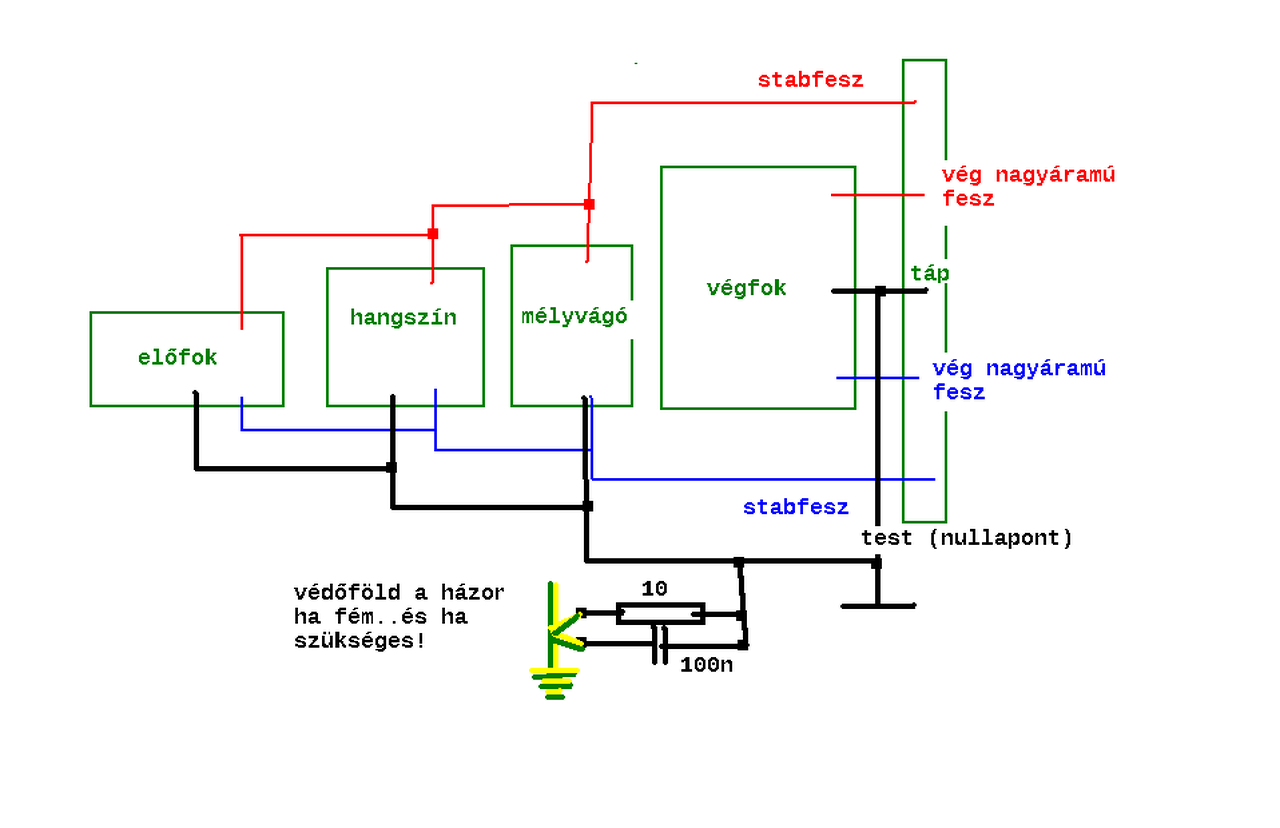

A csövesek PE vezetőjéről lenne kérdésem, vélemények érdekelnének.
Melyik megoldás jobb? Hogy a PE-t nem vezetjük rá a fémrészekre, s nem vonjuk be az áramkör GND-jébe (két dióda paralel, és egy 10 Ohm-mal) Vagy pedig bevonjuk, mindent összekötök, és a PE-t 2 dióda paralel és egy 10Ohm-mal kötöm a GND-re. A trafót természetesen úgy kell elhelyezni, hogy NE lehessen probléma, ha meghibásodna, azaz a fémrészektől elszigetelni. Jelen estben toroidom van.
Nem tudom, ki találta ki ezt a diódás dolgot. Egy nemlineáris elem használata mindíg nagy körültekintést igényel, sokszor még akkor is nehéz megküzdeni az okozott problémákkal, mikor használnunk kell. Pl. az egyenirányító diódá(ko)n keresztmoduláció keletkezik, ami búgás formájában jelentkezik, és meglehetősen kiirthatatlan. Sokszor még akkor is keletkeznek dióda szerű átmenetek, ha nem is tudunk róla.
A fentiek miatt semmiképp sem szabad az érintésvédelmi föld, és az erősítő testje közé diódát tenni. Egy erősítő legfőbb érintésvédelmi eszköze a hálózati trafó primer, és a szekunder közti szigetelése. A trafó vasmagját, esetleg a fém készülék házat kell/lehet az érintésvédelmi földdel fémes (ohmos) kapcsolatba hozni. Az erősítő testjét nem szabad, mert több erősítő összekötésénél földhurok keletkezik (pl az árnyékolásokon keresztül), ami ellenőrizhetetlen csatolásokat eredményez. Ha mégis, RF zavarok csökkentése miatt szükséges a két földelés összekötése, (árnyékolás, készülékház) akkor ezt 1 - 10 nF kerámia kondenzátorokkal tehetjük. Akár több helyen is. A hozzászólás módosítva: Aug 10, 2014
Akkor azt mondod, hogy az érinthető részeket, trafót kössem be az PE-be, és ha akarom akkor elég a kondi (nem kell ellenállás? régebben egy 10 ohmos is javaslat volt)? Vagy pedig kettős szigetelés kell, és kész? De akkor a fémrészeket összekötöm, és a '-' potenciált, s kész...
A földhurkon javít az ellenállás, a kondi megszünteti. Nem kell bonyolítani, ha nem feltétlen fontos. A 100 nF milyen frekvencián lesz összemérhető a 10 ohm -al? A kondenzátor az esetleges RF zavarok (hosszú táp, és összekötő árnyékolt vezetékek által összeszedett) miatt szükséges, ezért ide jóminőségű, viszonylag nagyfeszültségű kondik kellenek. A 10 nF kerámia kondik ilyenek, kicsi a vesztesége, és a saját induktivitása, a 100 nF többrétegű, RF zavarszűrésre kevésbé alkalmas.
A ki-, és bemenetek árnyékolásai az erősítő "-" pontján vannak, ha a ház be van kötve az érintésvédelembe, akkor azt a háztól el kell szigetelni.
A fentiek tükrében csak halkan merem megjegyezni, hogy ezekkel bizonyára a neves gyártók nem lehettek tisztában (Masrshall, Peavey, Laney, Vermona, Fender stb.), mert ők simán direktbe kötik a mai napig a védőföldet a testponttal. Maximum egy pár 10 Ohmos ellenállást tesznek be, vagy "ground lift" kapcsolót építenek be a jelzett lehetséges problémák esetére.
Aztán a neves gyártók termékeit használók jöttek bejelenteni a zavart, hogy kíváló erősítőikben szól a CB, meg a Kossuth, meg a fénytechnika.

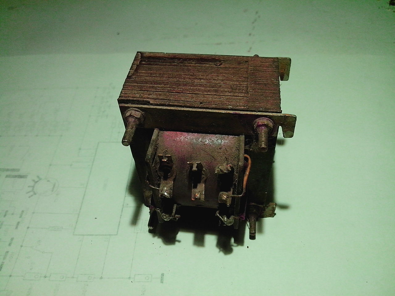

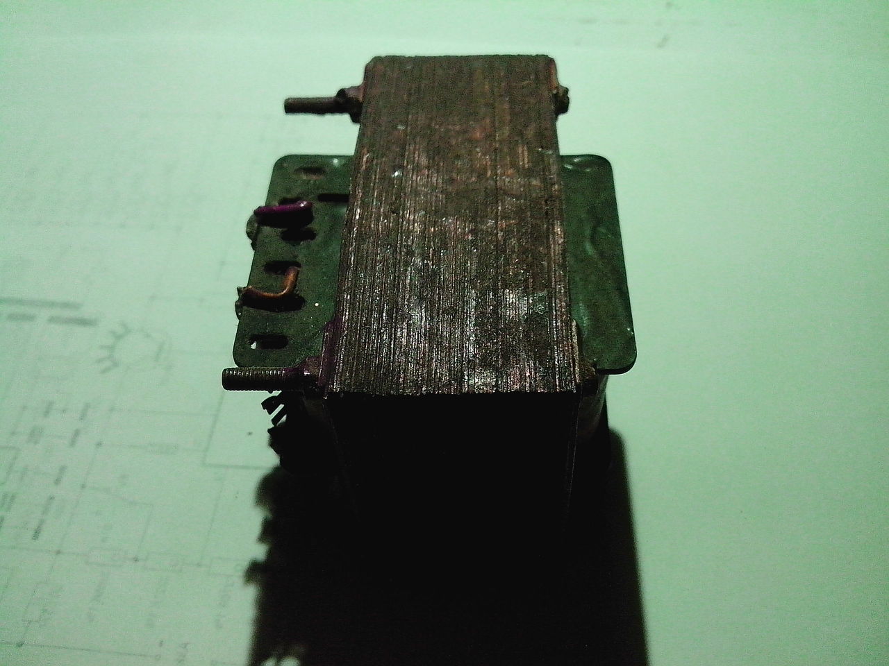

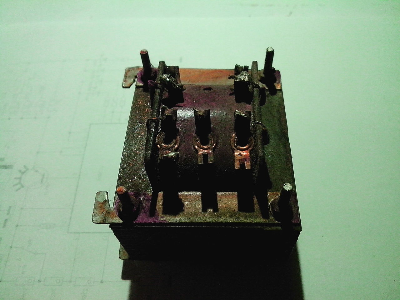

Segítséget szeretnék kérni , bár lehet ez nagyon nem fog menni Nem tudja valaki megmondani nekem ez milyen kimenő trafó lehet ? 270 ohm és 2,7 ohm az ellenállása , valamiből annó kitermelt .
Szia! Ez egy Orion tévé függőleges kimenő trafója. Ez neked nem lesz jó erősítőhöz, áttekerni sem egyszerű. Az, amit mértél, az ohmos ellenállás. Egyébként PCL 85 csőhöz alkalmas.
Pedig áttekerni nem bonyolult!
Ne akard kidobni, én ilyenekre szoktam kimenőt tekerni, és nagyon jól szólnak vele a PCL86-ok, meg EL84-ek. Sőt, gitárerősítőbe még EL84PP-nek is jó kimenő lehet belőle.
Ha nem akarod áttekerni, még fojtótekercsnek jó lesz, főleg a primer.
