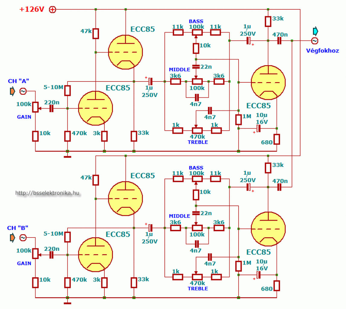

Sziasztok!Szóval van ez a kapcsolás,amelyen a hangszínszabályzó kettő darab sztereo potméterrel van megoldva.Ahogy látom össze is vannak kötve,csak az nem tiszta 100%-ig hogy hogyan vannak összekötve,azonkívűl hogy mindkét poti 2. fele..
Elmagyarázná nekem valaki? Köszönöm előre is!

Hát ha hangszínszabályzót építenék, akkor olyat választanék, ahol a szabályzó kör be van építve a két csőfél közé a visszacsatolásba, azoknak a legkevesebb a torzítása. De amúgy egy jól megépített csöves rendszerbe nem szükséges a hangszínszabályzás.
Én csak magát a potmétert nem értem melyik az első fele,melyik a második fele,egyszerűen nembírok rájönni.Még sosem építettem sztereo potival semmit szóval elnézést a tudatlanságért.Már találtam annyi rajzot róla,meg leírást,itt mégsem áll bennem össze a kép valamiért..

Tudod szokták mondani, hogy a puding próbája az evés. Én amondó vagyok, hogy próbáld ki, csak annyi a lényeg, hogy a két csatorna potijait ugyanúgy kösd be, hogy egyforma legyen a két csatorna, aztán meglátod hogy merre, mit szabályoznak. Egyébként semmi ördöngösség nincs a sztereó potiban, annyi a lényege, hogy az két mono poti, amit egy tengelyre szereltek, és egyszerre szabályozható. Azonkívül semmi elektromos kapcsolat nincs a kettő között. Egyébként a szaggatott vonallal jelölték a rajzon az összetartozó potikat, tehát azok vannak egy tengelyre szerelve, amelyek össze vannak kötve a szaggatott vonallal.
Szerk: Azt, hogy melyik részét tekinted az első felének és melyiket a másiknak, ezt meghagyjuk az alkotói szabadságodnak, avagy a műszerészre van bízva. A hozzászólás módosítva: Aug 3, 2014

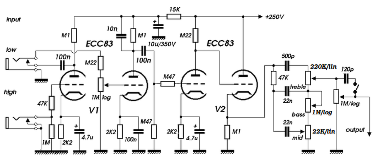

Sziasztok!Gyakorlottságomat tovább szeretném fejleszteni a csöves erősítő témában és következő volna a kérdésem...
Két csatorna helyett csak egy csatornát akarok megépíteni(egyelőre mono is jó a gitárban )Szerintetek ezt az erősítőt ECC83-al meg lehet építeni vagy újra kell számolni az alkatrész értékeket??? Válaszotokat nagyon szépen megköszönöm! Üdv.: suhanc92
Az igazság az, hogy E(P)CC84, 88 -al kellene megépíteni. Ezek készültek alacsony anódfeszültségre, mivel a kaszkád kapcsolás miatt egy csövön kb. a tápfesz fele van.
Amúgy a zaj miatt jobb lenne az ECC83. A munkapontokat valószínűleg újra kéne beállítani, ha nem is újraszámolni. A hozzászólás módosítva: Aug 8, 2014

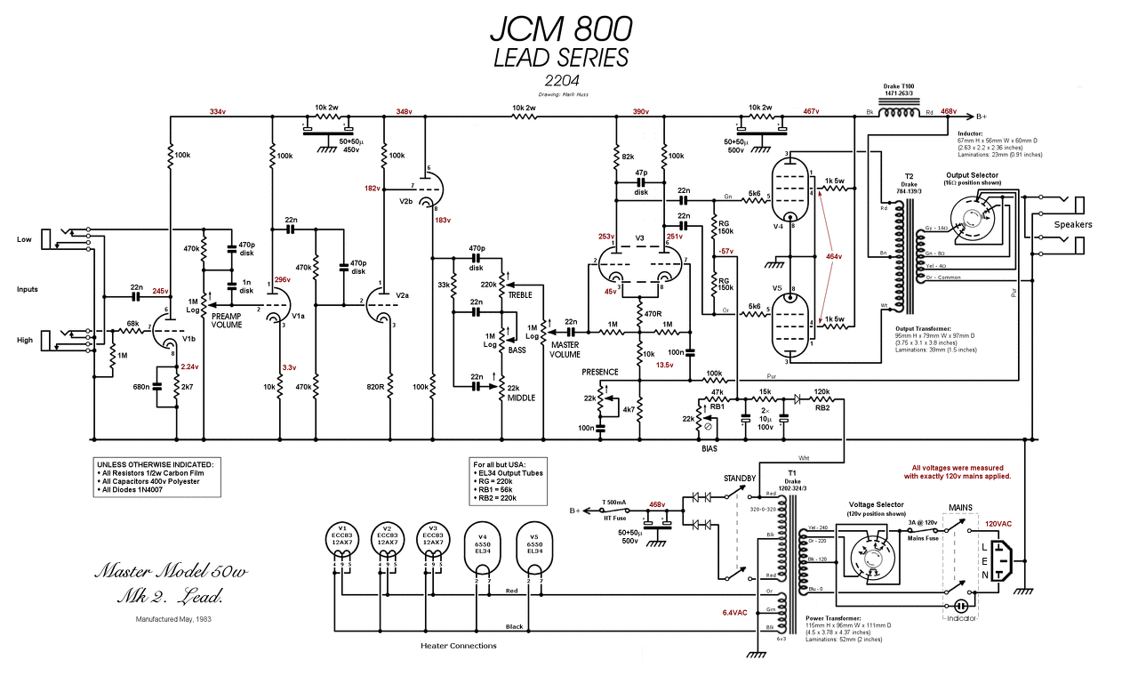

Igazából van kettő darab origin 83'-as csövem és valami jól hangzó gitárelőfokot akarnék belőle kihozni.Nos,az ötlet már meg is volna,de ezzel a nyavalyás transzformátorral van tele a hócipőm hogy televagyok kis feszültségű nyavalyákkal,és tekercselnem kellene..örülök neki,azthiszem kézzel elég vicces lesz,mégha építettem "gépet" akkor is.
Az ötlet ez lenne,és a Masterre kötném a végfokot,ami egy TDA lenne..tudom-tudom..bűn amit tenni akarok,de jobb híjján csak ez van.Kaptam ötletet arra is hogy a hatalmas 160VA-es trafómból hogyan készíthetek nagyfeszültségű trafót,csak nem mertem belekezdeni szétbontani.
Pedig még van 3 PL509 csövem is amihez jó lenne trafót tekercselni,szeretném ha abban is segítene valaki az ahhoz illő topicban mert van egy program és volna 1-2 kérdésem amit nem értek.
A '83 -kat inkább tartogasd előfoknak, pl. a V1 helyére, egyet egyet.
Úgy ad nagyobb torzítást vagy ha vissza van csatolva?
Mert hogyha visszacsatolom akkor mindig fordítja a jelet.
A negatív visszacsatolás csökkenti az erősítést, és a torzítást is. Több fokozat átfogó visszacsatolásánál vigyázni kell, mert egy fokozat fázisfordítása frekvencia függő, a benne alkalmazott frekvencia függő csatoló, és szűrő tagok miatt. Ezért a fokozatnak nem pontosan 180 fok a fázistolása, és több fokozat esetén pozítívvá is válhat, bizonyos frekvencián, és akkor ott be is gerjed.
A földel katódú kapcsolás fázist fordít, a földelt anódú, és a földelt rácsú nem.
