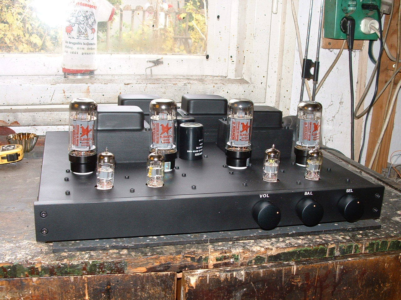

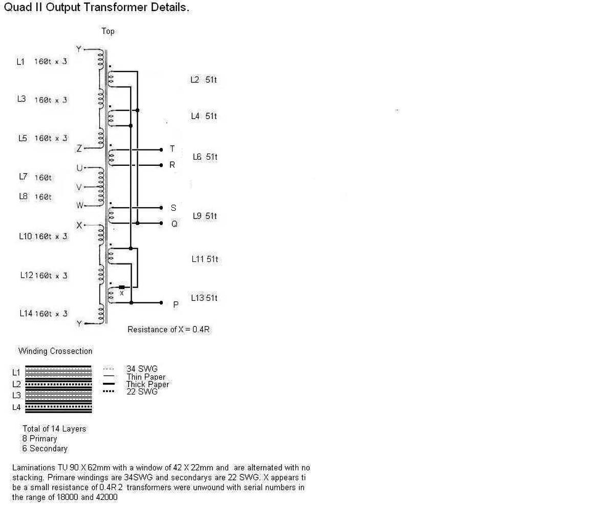

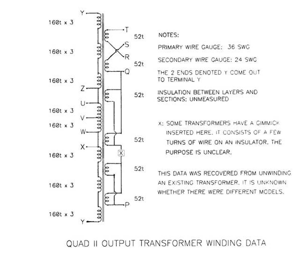

Ehhez a kapcsolási rajzhoz lenne publikus kimenő- és hálózati trafó tekercselési adatod is? Már elég régen nézegettem ezt a kapcsolást, de a trfóadatok nélkül nehéz megépíteni megfelelő minőségűre, pontosabban csak sok utánaszámolással és tapasztalattal meg lehetne csinálni, de ez nekem egyik sincs meg.
Kimenőhöz komplett műhelyrajzot kérj a trafólemez beszerzési forrásával együtt - a "tekercselési adattal" nem sokra mész..
Egyértelmüen irja a kolléga hogy pp erősítő !

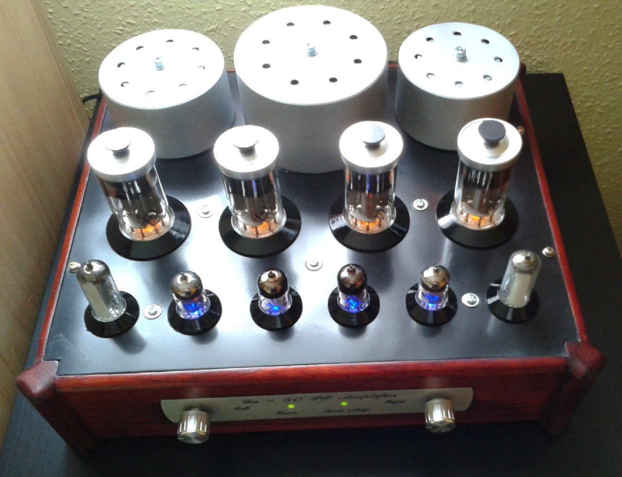

GU-50es 'kollega'.
![]() Mekkora anódfesszel használod, és mik a meghajtócsövek? Nekem 400V-on nincs egészen 40W. Igaz a toroid terhelésnél már nem tudja a 400V-ot, leesik 370-380V-ig.
2X460V a két oldalnak...
az eleje E88CC, illetve a meghajtócső 6N6P-EV. Az E88CC hamarosan cserélve lesz 6N23P-re, vagy 6DJ8-ra.
Akkor értem már, hogy miért tud az 50W-ot.
Nálam 6Sz3P és 6N1P szolgáltatja a meghajtást.

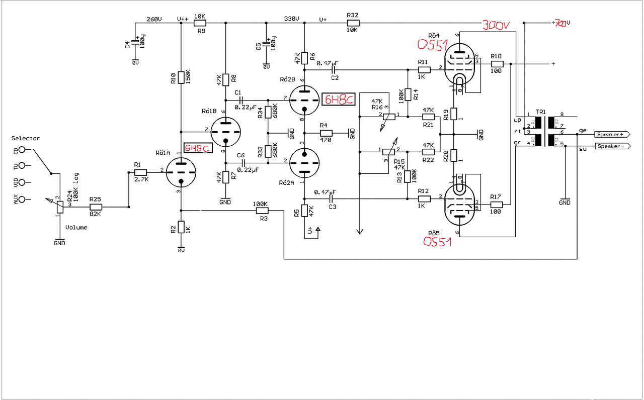

Sziasztok! Lenne ez a gu50-re készített kapcsolás. Kicsit átfeliratoztam. Szerintetek ez az összeállítás ki bírja hajtani a végekből a 100wattot? Persze a passzív alkatrészek nem feltétlenül maradnak ilyen értéken.
Én ezt meg se mertem kérdezni...
Mindenképpen érdemes vele próbálkozni, ha van adat a kimenőről (a kvad tekercsek miatt). A visszacsatolás a katód körben nagy mértékben csökkenti a torzítást, jobban mintha UL kapcsolás lenne, a teljesítmány viszont megmarad. Nagyon príma, dinamikus megszólalás várható, erőteljes, szép mélyekkel.
Szerintem Ő pont nem GU50-et, hanem OS51-et akar vele hajtani.
Ez a cső egyébként 1kV anódfesszel, rácsáramos meghajtással 190W-ra képes PP-ben. Hakkee, ez a meghajtás biztosan elég lesz hozzá, a kérdés, hogy mekkora bemenő jel mellett. 1-2V-tal már elég, de ez úgysem az a teljesítmény, aminél egy telefon lesz a műsorforrás. Egy asztali PC hangkártyája vagy egy keverő már rendesen kihajtaná. Ez előfoknál az ellenállások értékei kb jók is, a végfoknál kell megnézni a segédrács ellenállását, meg esetleg az előfeszültség osztó tagjait átvizsgálni. Fontos, az Rö1A 2-es lábáról egy 470k-1M közti ellenállást tegyél a GND felé!! Ha kontakthibás lesz a poti, akkor elmegy az egész trióda munkapontja, és mivel a következő fokozat dc csatolva van, ez még szerencsétlenebb helyzet lenne. A hozzászólás módosítva: Okt 17, 2014
Nem tudom mennyire lehet hiteles, ezt találtam róla.
Köszönöm a tanácsokat! Már van egy erősítőm gu50-el ebben a kapcsolásban és nagyon elégedett vagyok a hangjával! Akarok hallgatni egy igazi szörnyet, ezért akarom a 100w-ot megépíteni! Azt olvastam sok helyen, hogy ezeknek az orosz csöveknek jó hangjuk van. Az os51 végcső meg nagyon tetszik. Arról is sok jót olvastam! Bár a kimenő még problémás, a vas már megvan! Csévét kellene még csinálni hozzá. M vasból lesz, szeretnék 34cm2 összevarázsolni!
