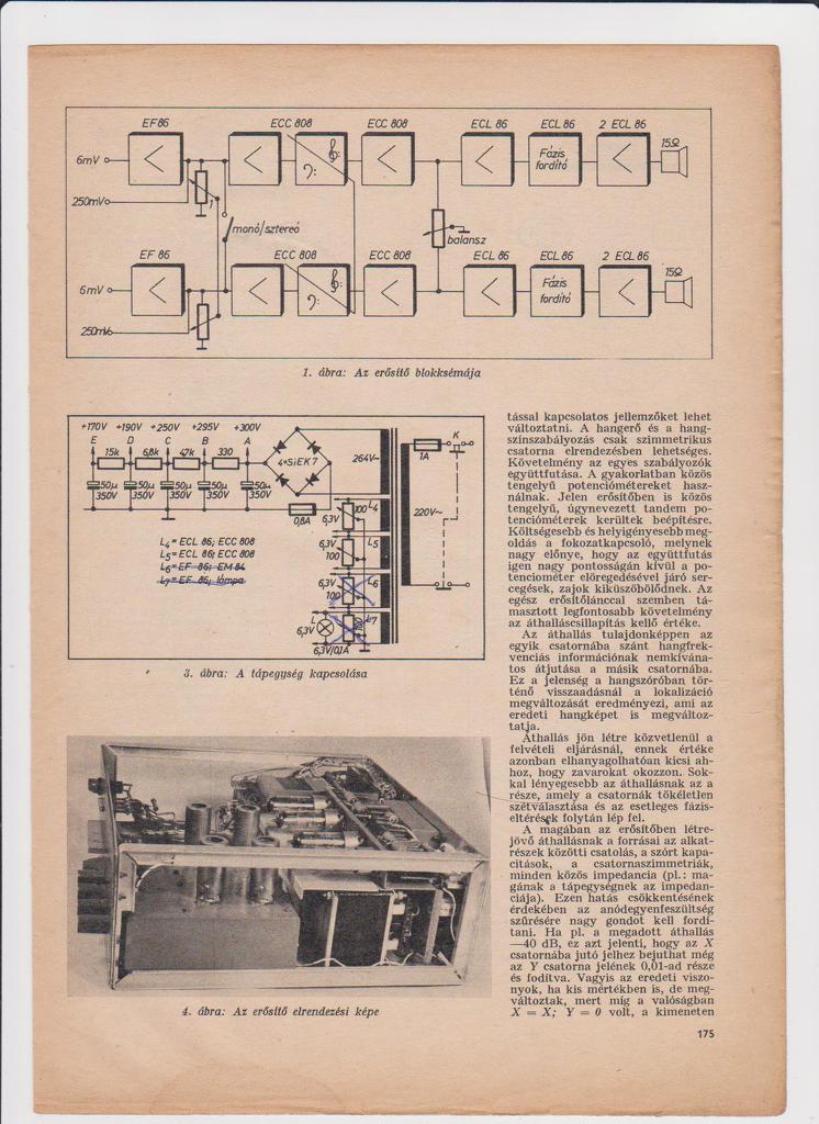

A rajz rádiótechnika könyvből van,sajnos nemtudom meik év. A multkor a mod kitörölte amikor feltettem az egészet zipelve mert 3 efféle szép kis leírással bíró erősítő rajzom is van jó minőségben scannelve.

És a maradékja csatolva. Kezdőként nekem aranyat és ezüstöt ért ez a szöveg,és persze a többi is. Ajánlani tudom mindenkinek,én (az egyszerűség jegyében) 2 junoszty trafóval készítettem el a kimenőt így a fülemre bízva a dolgot nagyon jól szól,meg vagyok vele elégedve. A végcsöveim PCL86 -osok.

Van még 2 kapcsolás,az egyik 12W-os EL84 PP a másik pedig szintén egy PCL 86 PP viszont az csak 8W-os elvileg.

14W 2 darab ECL86-ból??! Ott valami nagyon el van számolva...
(#) szikorapéter válasza bta hozzászólására (») Feb 7, 2015
xCL-86 -hoz van tervezve és gyári a kapcsolás. Nemtudom mennyi a tényleges teljesítmény nem mértem meg soha,viszont annyit tudok hogy nagyobbat szól mint egy EL84 PP.

Ez egy jóféle erősítő, nagyon hasonló az EAG AE-782/A típushoz, vagy az AE-211-hez, a kimenője teljesen ugyanaz, mint ennek amit linkeltél, és a kapcsolás is szinte ugyanaz. Ennek a kimenőnek nagyon jó minősége van. M85-ös vasmagra lehet elkészíteni ezt a fajta kimenőt, az EAG is erre készült. Jó hozzá az EL84 is, és az ECL/PCL86 is.
