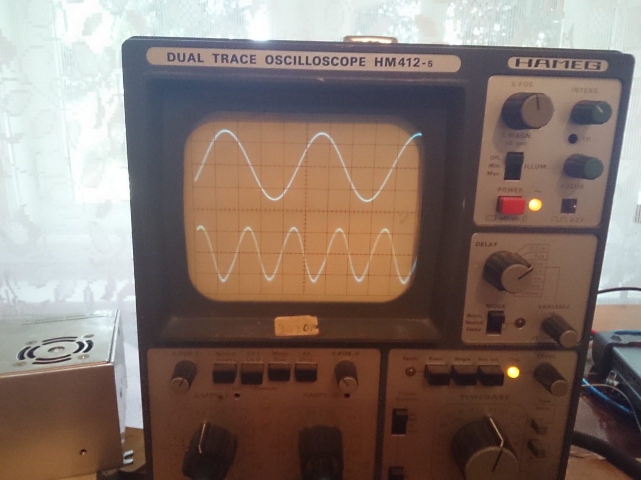

Borzasztóan, és hangerő se nagyon van. Olyan, mintha a két cső egymás ellen dolgozna, és kioltanák egymást.
Menj vissza akkor hanggenerátorra, csak a két végcső anódot egy képre, mint az előbb voltál 100V/div-en, akkora bemenőjellel.
Ha túlvezérled és jól van beállítva, képen látható vágást kéne látnod.
De nem ilyen, hanem olyan mintha a fázis tolódna el.

Szerintem végfok szimmetriája és munkapontja nincs rendben.

A két anód. Ezeknek nem fordított fázisban kellene lenniük?
Ez érdekes... ugyanez a meghajtó anódoknál hogy néz ki?

Aha.. tehát a g1-ek ellenütemben mennek, anódok meg egyben..??? Hol van elkötés vajon?

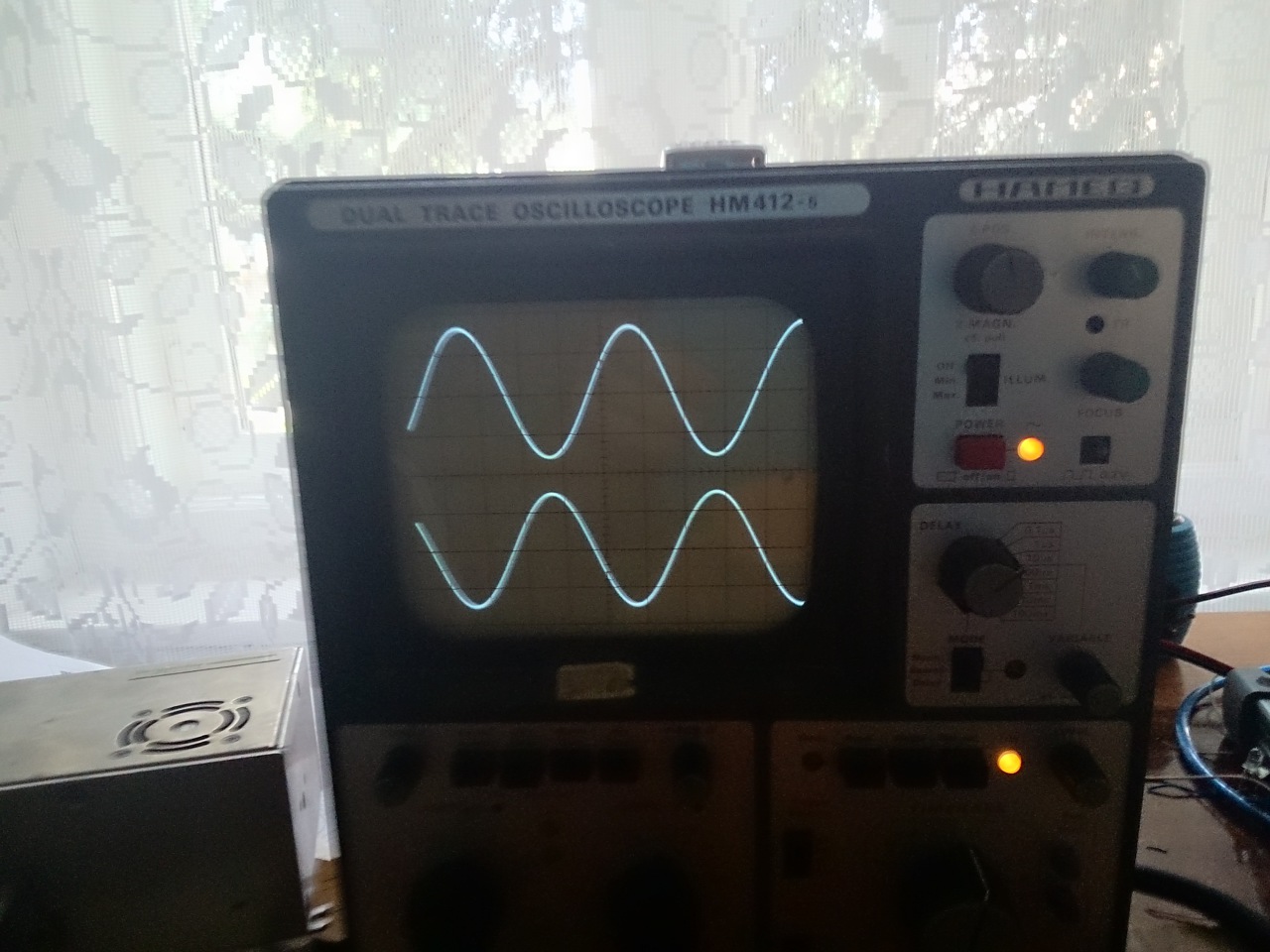

Nagyon szépen szól, és a teljesítménye is brutál. Már csak egy kis alapzúgást kell megoldanom. A szkópon az alsó a kimenet 20V/div-el.
Na és mi történt?
Kimenő csere
