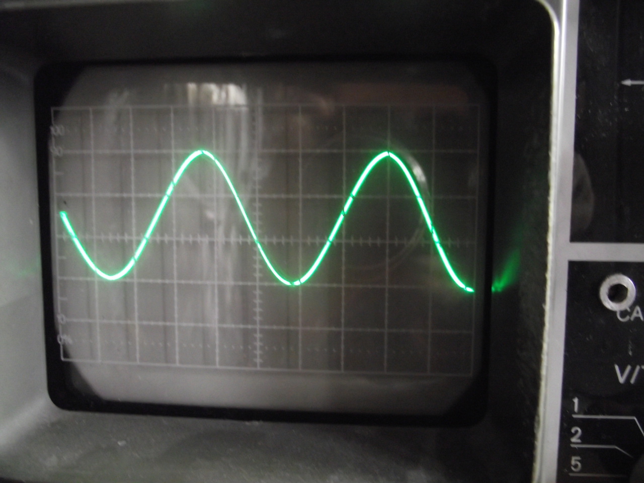

Marcinak rajzolt PP meghajtás javított változata, ECC88, ECC99 csövekkel.
Nyákterv mindent tartalmaz, szimmetrikus felépítésű, csak a trafókat kell bekötni, földhurokkal így nem lehet probléma.
A hozzászólás módosítva: Okt 9, 2015
(#) CHZ válasza q765 hozzászólására (») Okt 9, 2015
Több végcső is behelyezhető: KT88, 6L6GC , 6550, EL34, stb.., módosítás nélkül.
Kivehető teljesítmény kb.35W.
5K6 5W ellenállás helyére kis modul került, áramgenerátort tartalmaz, így mind két változat meghallgatható. Mérve áramgenerátorral sokkal jobb, nem kell szimmetrizálni , két kimenet pontosan azonos.. Áramgenerátor nélkül szimmetrizáló potival lehet beállítani.

(#) q765 válasza CHZ hozzászólására (») Okt 9, 2015
Szépek a jelek. Mekkora Time/Div az osztó?
Kicsit, mintha az El84 rajzára hajazna.
Mérés még csak a meghajtás kimenetén történt.
Kivehető jelszint 80V eff. , 800mV bemeneti jelre, ami bőven elegendő és jól terhelhető.
Azthittem a végén jön ki. Szép. Bár a négyszöget kicsit húztad időben. Marci jófej. Bár nemtudom holvan.
Nemkevés az anód? 120 körül kellene kijönnie (nem effektív). GU50 lesz a vége?
Irígykedek. Hátha adná az isten, hogy lenne időm egy GU50 Sub Erősítőre. Szívesen próbálgatnék.
„Nemkevés az anód? 120 körül kellene kijönnie (nem effektív)”
Számold újra.
„GU50 lesz a vége?”
Láthatod a nyáktervet, nem GU-hoz készült!
GU hoz is készítettem nyáktervet..
Ez nem előfok, komplett PP erősítő!
Mérések még kimenő nélkül történtek, ez ne zavarjon meg.
Nyáktervet, ha figyelmesen megnézed, minden rajta van.
„Én mindíg az előfoknál buktam el, azért kérdeztem a metrikus közép hidegítését. Ha nagyobbat erősítettem gondom volt vele, ezért kérdeztem mi a tapasztalat.”
Azt kellene eldöntened, hogy milyen forrásról akarod vezérelni az erősítőt.
Vonalszintű bemenethez jó választás 700mV körüli érzékenység, nem érdemes érzékenyebb bemenetet készíteni.
