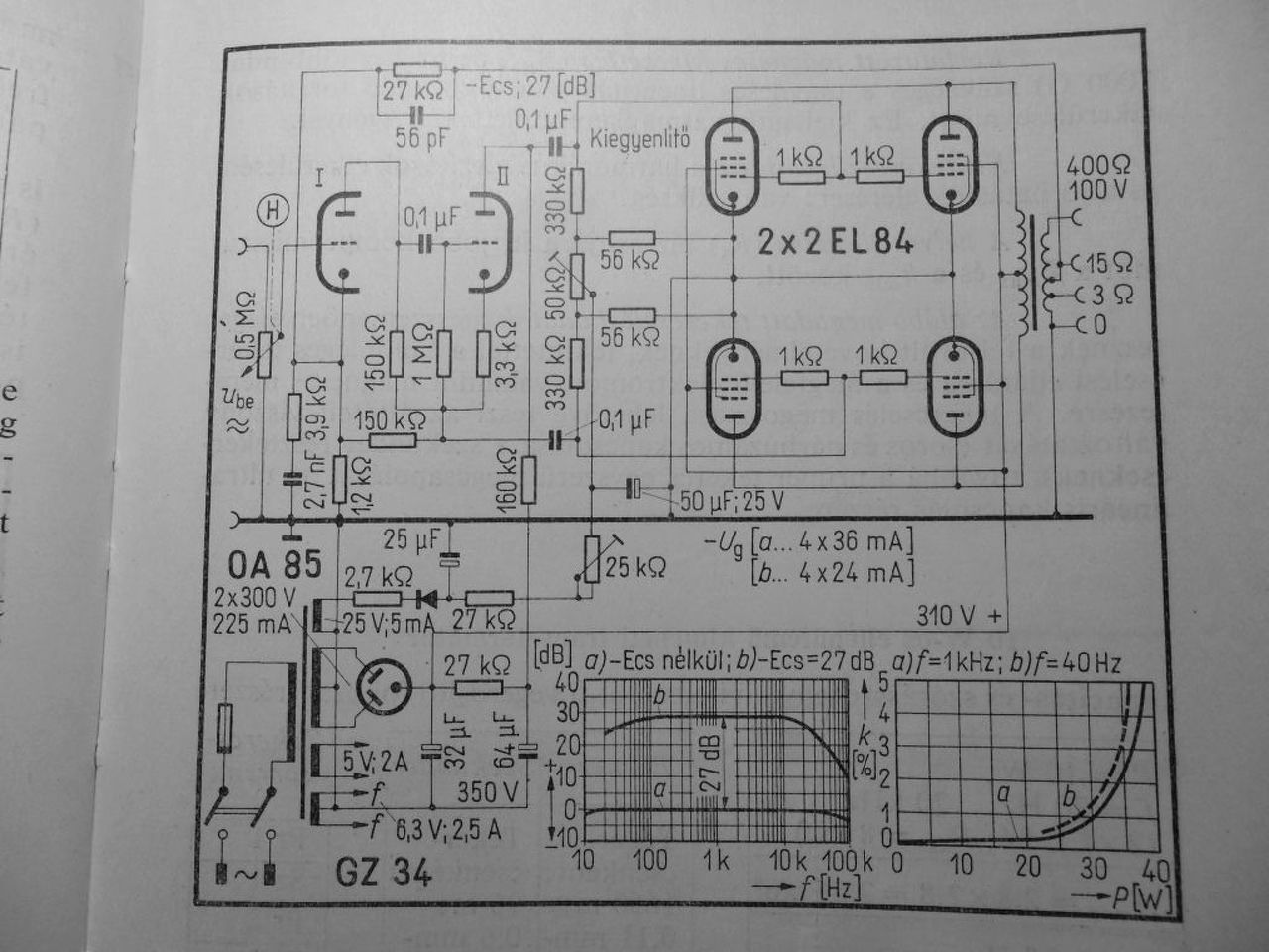

Sziasztok! Lemaradtak a trafók. A szöveg számomra nem tűnik annyira érdekesnek, hogy azt is fényképezgessem. Egyébként próbáltam keresni magát a könyvet is, de csak olyat találtam, ahol árulják. Nem tudom, létezik- e valahol számítógépre szkennelt változat?
Nem egészen, de hasonló. Az enyémben "TECHNIKAI" helyett "AMATŐRÖK" van. Én láttam mind a kettőt, és nem egészen ugyanaz, de hasznos tananyag mind a kettő. Emez is megvolt a régi munkahelyemen, de De a neten nem találtam a könyvet se pdf, sem djvu változatban, akkor marad a fotózás. Na még a 20 W-os párhuzamosan kapcsolt EL 84-ekkel:
Én megtaláltam. (Ncore). Ké példányban. Az egyik 1963, a másik 1967 kiadású.
Nem tudom, hol van ott 840V anódfesz, én csak 400-at látok.
És azzal UL-ban stimmel a 20-25 W. A hozzászólás módosítva: Okt 6, 2015
Nem ennek van 840, hanem a MÁV hangos volt olyan papíron 80W-ot tudott 2xEL34 véggel. Én csak azt mondtam, hogy annyiról már 80 Wattot tudnak ugyanezek a csövek.
Én ebből az AV760/c-t ismerem, de az 807-esekkel működött és valóban, 800V feletti anódfeszültséggel, rácsáramosan (AB2) működött. Sőt, van is pár ilyen erősítőm, inkább már darabokban.
Ezek a"Rádióamatőrök zsebkönyve 1963" - ból vannak, nekem megvan "DJVU" - ban (7Mb.).
Azért a 800V feletti anódfeszültség EL34-re durva, a katalógus ennyit enged. Nem hiszem, hogy a régi tervezők hülyék lettek volna. Esetleg úgy lett ennyi, hogy egy "nagytudású" kiváltotta csöves egyenirányítást a "korszerűbb" félvezetősre.
Vagy csak nem tudjuk, miről beszélünk...A 807 meg nem EL34..
Nálam ugyanezzel a segédrácsfesszel, katódárammal - katódellenállással, és picivel több anódárammal huszonpár watt jön ki belőle.
