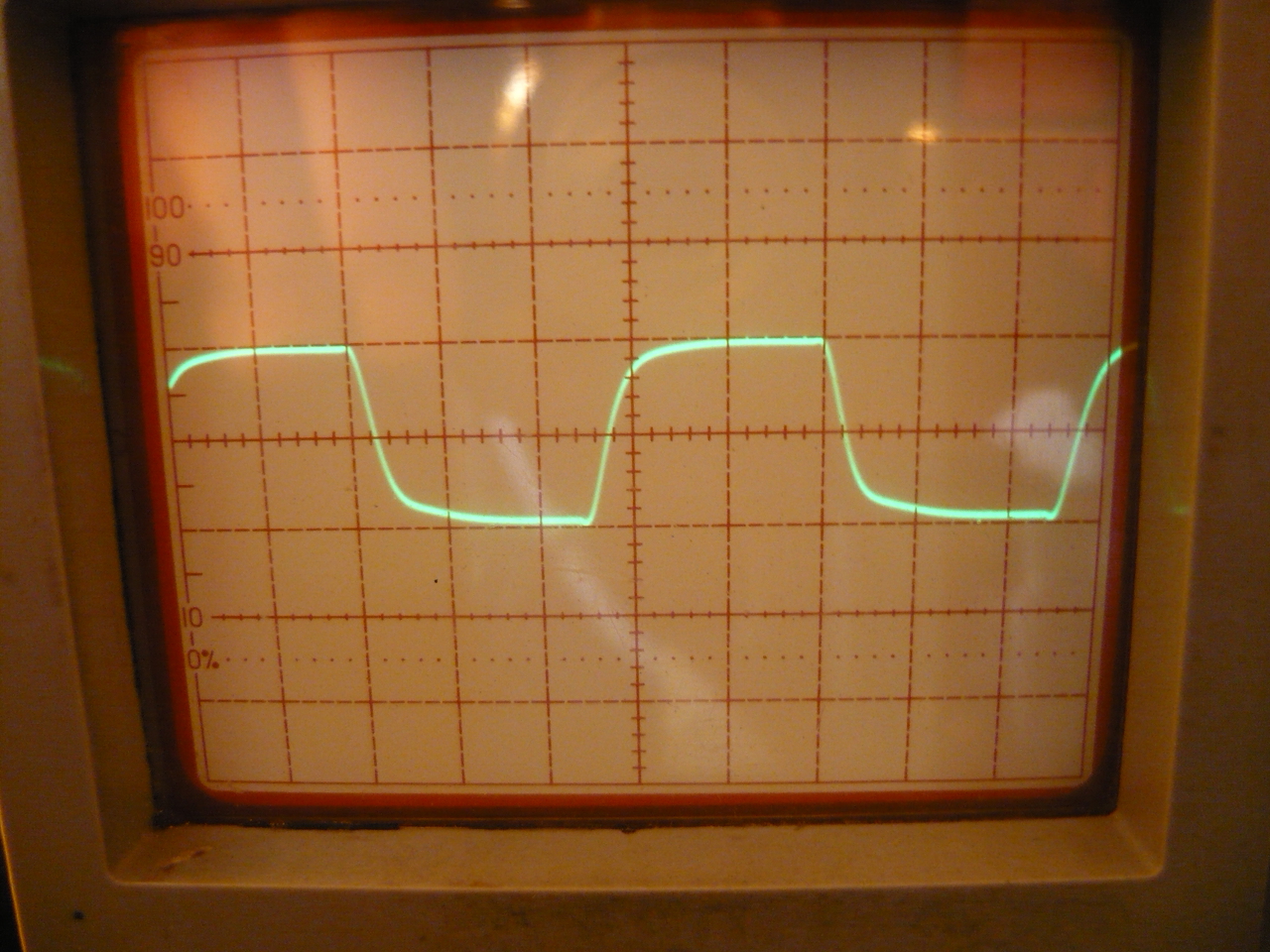

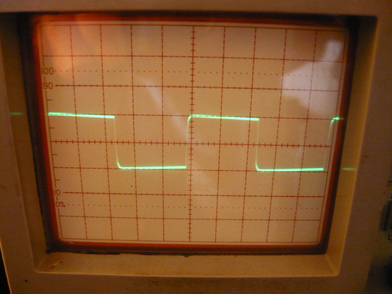

(#) tunerman válasza mohinger hozzászólására (») Máj 2, 2017
A non NFB PP triódás erősítő négyszög jelalakjai (16 ohm, 5v/div)
(#) FordPrefect válasza tunerman hozzászólására (») Máj 2, 2017
Jók.. De a 10 kHz kissé túl jó. Ha igazak (nincs semmi csavar), elgondolkodtató.

(#) tunerman válasza CHZ hozzászólására (») Máj 3, 2017
„Aki ezt állítja, félrevezet, ha el is hiszi, magát is becsapja.”
Építettél visszacsatolás nélküli PP triódást hálózati trafókkal a driver/kimenő helyén, és annak a mérése/meghallgatása alapján tetted a konkrét kijelentésed...
Üdv: TJ.
A hozzászólás módosítva: Máj 3, 2017
(#) CHZ válasza tunerman hozzászólására (») Máj 3, 2017
Feltett méréseid alapján azt látom, már az 1KHz négyszög tetőesésén is , hogy alacsonyfrekis átvitele gyengélkedik. Nem csak 20Hz , szerintem felső basszusa is csorbát szenved.
Persze meghallgatás alapján is eldönthető, viszont ez már nagyon szubjektív ítélet.
(#) tunerman hozzászólása Máj 3, 2017
A non NFB PP mérési adatai:
- 1 kHz 8W/8ohm, 5W/16ohm
- frekvenciamenet 1W/16ohm-nál 30Hz-20kHz (-1/-2dB)
- THD 1kHz, 1W/16ohm 0,25/0,3%, 5W/16ohm 1,5%
- fázishiba a sávszéleken 1W/16ohm műterhelésen <15°
- kimeneti impedancia 1 kHz kb. 1,2 ohm
Természetesen szívesen venném, ha valaki ilyen visszacsatolás nélküli push pull triódás erősítőt tudna prezentálni, hagyományos driver/kimenő trafókkal, aminek lenne mérési/meghallgatási lehetősége.
Addig is maradjunk annyiban, hogy Te elméleti fejtegetéseket teszel, én meg építettem egy, az elméletemet bízonyító erősítőt...
Üdv: TJ.
Szerintem jól méretezett kimenővel is ki kellene próbálni, meghallgatni.
Biztos vagyok benne, hogy mérhető hallható javulást tapasztalnál.
Gondolom katódkörbe bekötve használod, ehhez a megoldáshoz lehetne könnyen jó kimenőt is készíteni.
