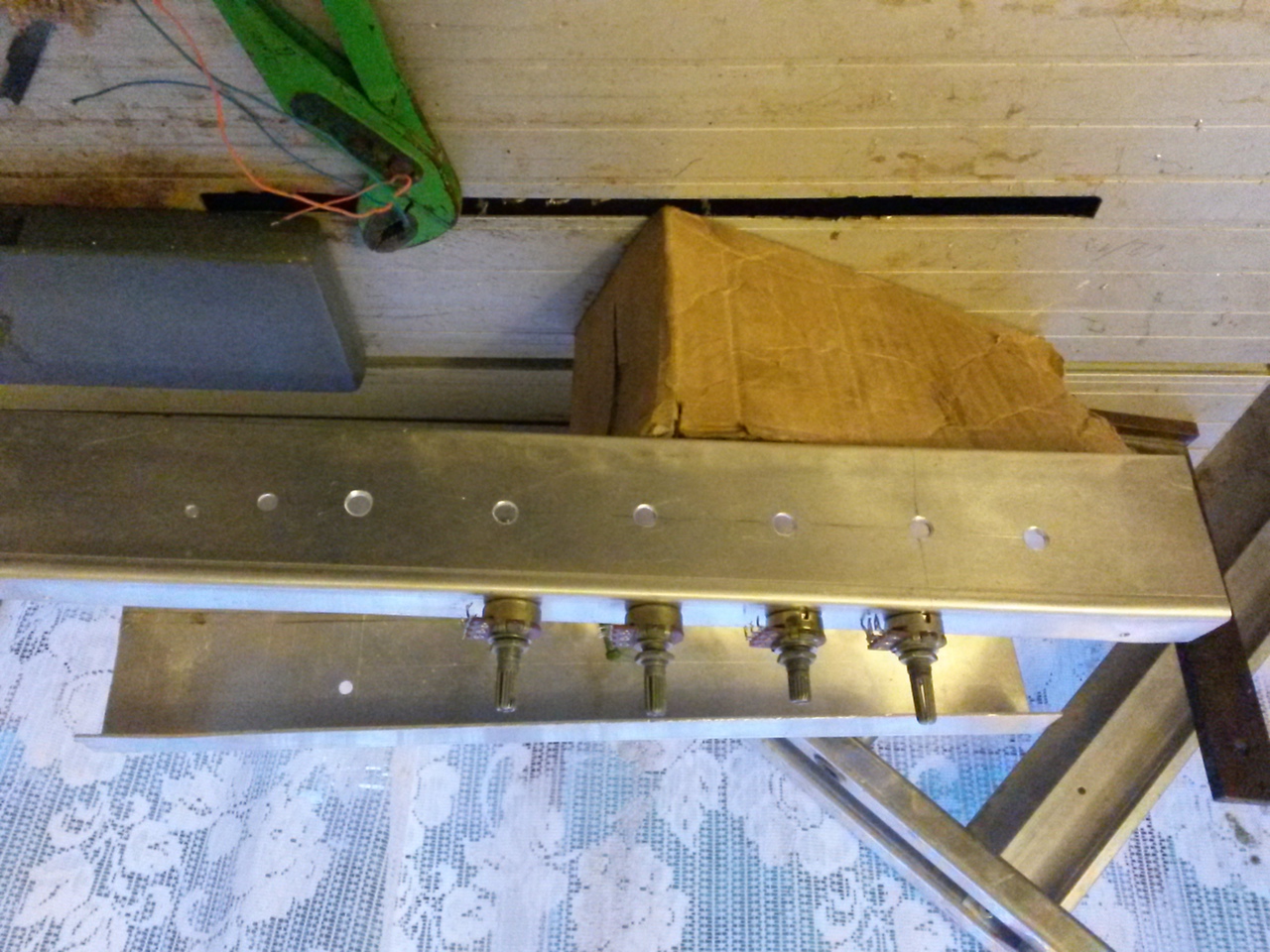

Alakul a csöves cucc kombó de a három sávos hangszínnél elakadtam. Van egy rakat rajzom de potiból 2x250kohm és 1x50k van. Hogy tudom kiszámolni a sávhatárokat?

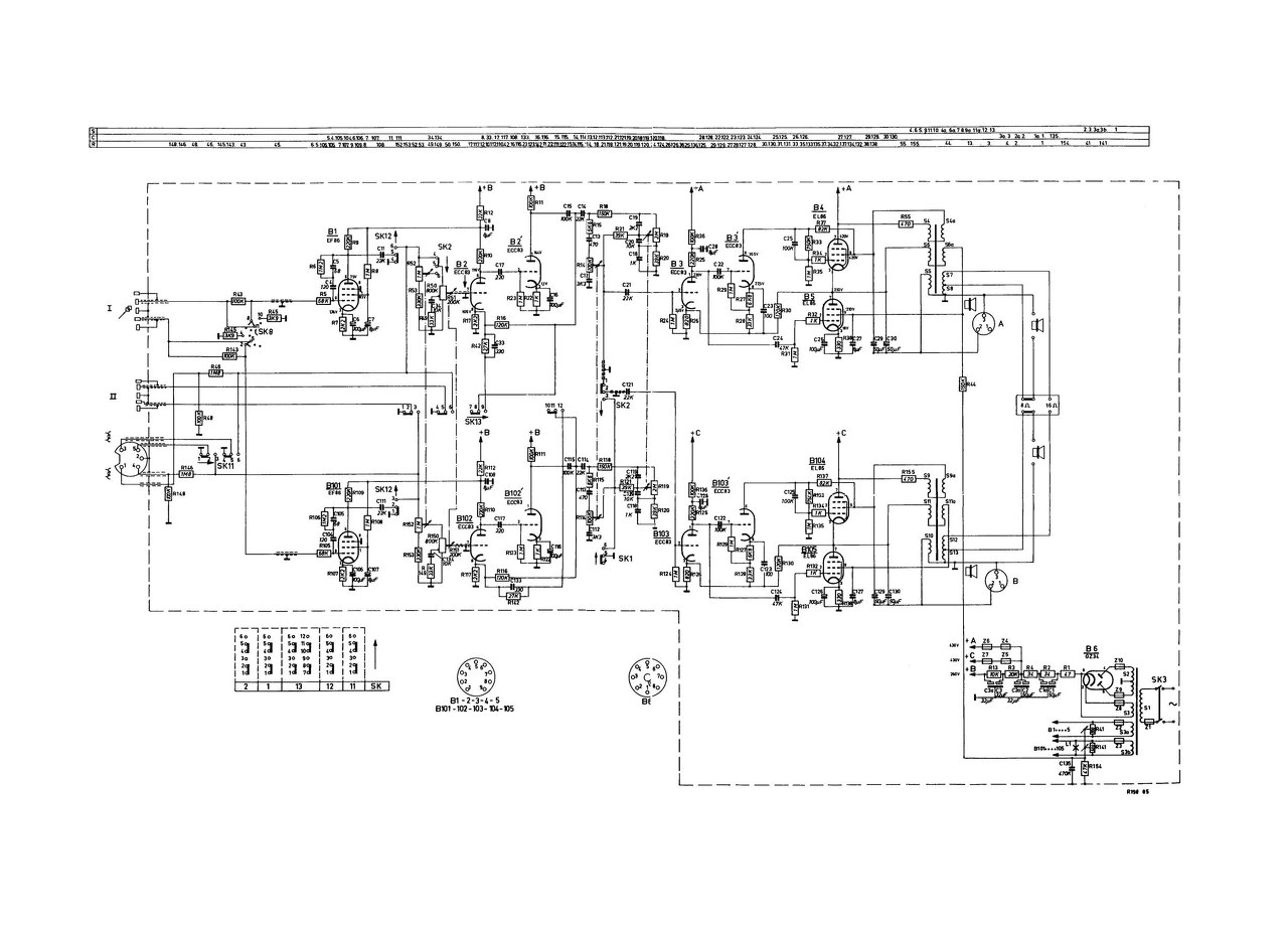

Ennek a kapcsolásnak mi lehetett alényege ?Philips televizióban alkalmazták PCL85 és PCL86 -os csöveket együtt.És 800 Ohmos hangszóró van a kimenetén.

Viszont nincs kimenő és ez a lényege.
Ezt énis szemügyre vettem ,csak nemértem miért kétfajta csövet használtak mikor lehetett volna azonosat is ,valamint az a 800 ohmos terhelő impedanciájú hangszóró sem hagy nyugodni ,nekem valahogy alacsonynak tűnik.
Éppen meg lehet két azonossal is csinálni. Ha lehetne, megkérdeznék egy Philipses mérnököt, hogy miért. A 800 Ohm nem alacsony ebben a kapcsolásban, pont jónak tűnik. Volt kimondottan ilyen célra gyártott végcső is: EL86, illetve ezek megfelelői.
Találtam is ilyen rajzokat, de miért nincsen 800 ohmos hangszóró akkor nem kellene kimenő, vagy a nagy induktivitás miatt rosszak lennének a paraméterei?
Valószínű hogy nagy volt a raktár készlet a PCL85-ből s hogy fogyjon akkor alkalmazták ezeket a csöveket is.Ahogy elnézem nem is lehettek olyan rosszak ezek a 800 ohmos hangszórók.
Ésszerű kérdés. Elsősorban azért, mert előnytelenül nagy lengőtekercs- méretet és tömeget eredményezne.
Szerintem a gyártóknak kényelmetlen tekerni 1kOhm környéki impedanciájú hangszórót. Valószínűleg ezért nem terjedt el. De a 600Ohmos fejhallgatókat miért készítik mind a mai napig?

Ha jól megnézed a kapcsolást, a PCL85 pentódája egy áramgenerátor. Ezzel a kapcsolással elő lehetett állítani egy jóval kisebb kimeneti impedanciájú áramkört, (hasonlóan az ún "hibrid" áramkörökhöz) ami az 5 - 6 kohm helyett mindössze 800 ohm. Erre már lehetett tekerni a hangszóró lengő csévéjét, igaz vékony huzalból. Azért ez a megoldás általánosnak nem mondható.
Hogy miért pont PCL85? Valószínűleg a triódája kellett valahova, mondjuk épp szinkron leválasztónak, az áramgenerátornak meg tökmindegy, hogy milyen cső, ha bírja a szükséges áramot.
Ez érdekesnek tűnik ,kováncsi volnák mi történne ha ennek az áramkörnek adnánk egy kimenő trafót 4 vagy 8 ohmos hangszóróhoz.Vajon mit hozna hangban?
Leginkább ki kellene próbálni. Mivel egy trafó nem igazán lineáris eszköz, a vas mágnesezési görbéje miatt, biztos, hogy némi nemlineáris torzítást fog vinni az átvitelbe. Csak az a kérdés, hogy mennyit, a többihez képest. Nyilván a kiviteltől is függ.

A Philips a '60-as évek elején megépítette 2xEL86-al a hifi erősítő változatot (AG9015) - 800 ohm OTL kimenettel, de van kimenő trafó is 8-16 ohmhoz.
Üdv: TJ.
Érdekes kapcsolásnak tűnik ,akkor ezek szerint az elképzelésem már picit régebben megvalósult a kimenővel kapcsolatban a 800 ohmos illesztéshez
